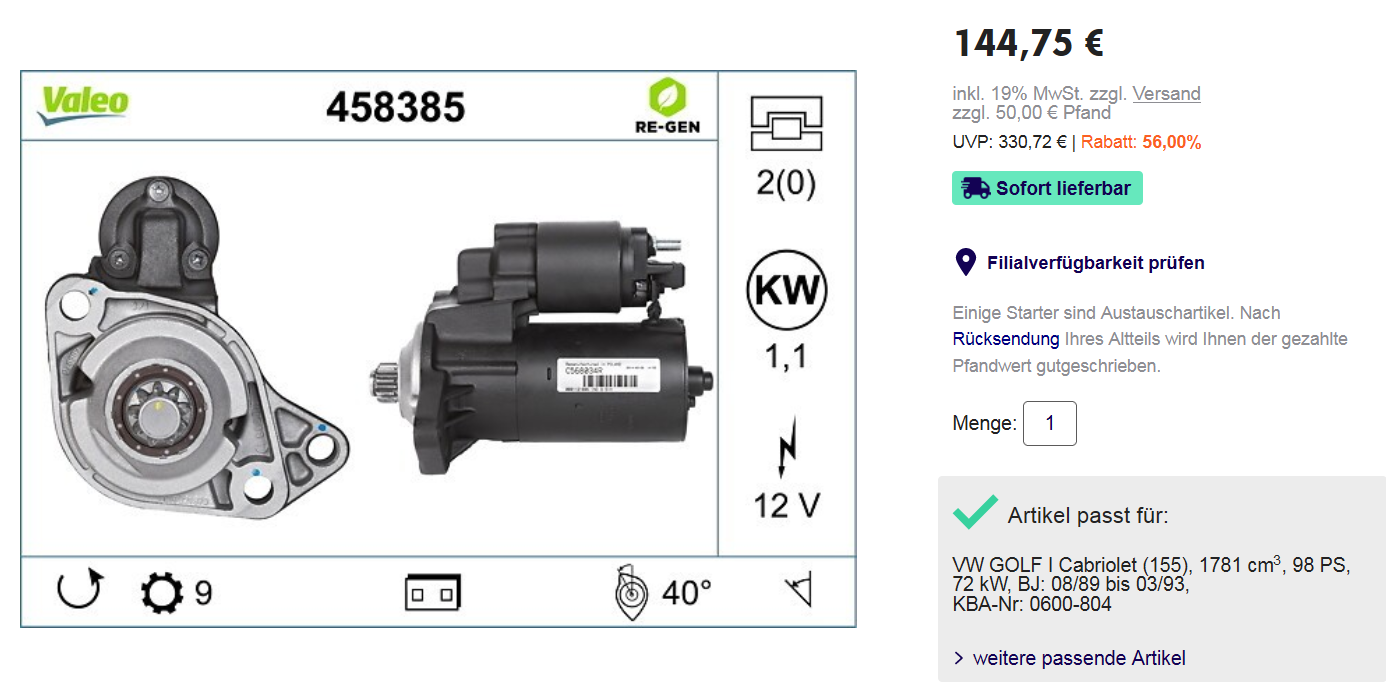

    ein Freund hat ein Problem mit seinem Golf 2 (gleiches Getriebe wie unsere Golf 1 Cabrio mit 5-Gang)
    Der Anlasser ist defekt und im Getriebe so weit ausgeschlagen, dass die Hülse komplett weg ist und das Loch schon oval ist...
    Ich meine mich zu erinnern, dass es auch einen Anlasser gibt, der vorne eine Halbschale hat und darum keine Führung im Getriebe benötigt wird.
    Ich finde aber diesen speziellen Anlasser nicht. Kann mir jemand Teilenummer oder Link geben?
    Danke schön. Gruß Horst

    Ich hab da was - hat mein Kumpel in seinen 2er gebaut - das Teil kommt ohne Gegenlager aus
    Früher war das mal mit "Halbschale" vorne drum - mittlerweile ist auch die einfach "weg"
    Das Ding hört sich allerdings akustisch an wie ein Automatik-Anlasser - das geht ihm voll auf den Senkel...
    Als Beispiel:
    Überholt:
    ᐅ VALEO Starter "VALEO RE-GEN REMANUFACTURED" 458385 gÃŒnstig online kaufen | kfzteile24.de
    Und neu:
    ᐅ VALEO Starter "VALEO ORIGINS NEW" 438484 gÃŒnstig online kaufen | kfzteile24.de
    Valeo 458385

  • super. Vielen Dank.
    Diese Anlasserausführung hatte ich beim Suchen zwar gesehen, aber mir garnicht genauer angesehen, weil ich davon ausging, das der nicht passt. Ich wäre nicht auf die Idee gekommen, dass der doch passt. Die Artikelbeschreibung ist aber eindeutig und als passend für den 2H angegeben, womit er auch an alle 020-Getriebe vom Golf 1 und Golf 2 und sogar Golf 3 mit 5-Gang passt.
