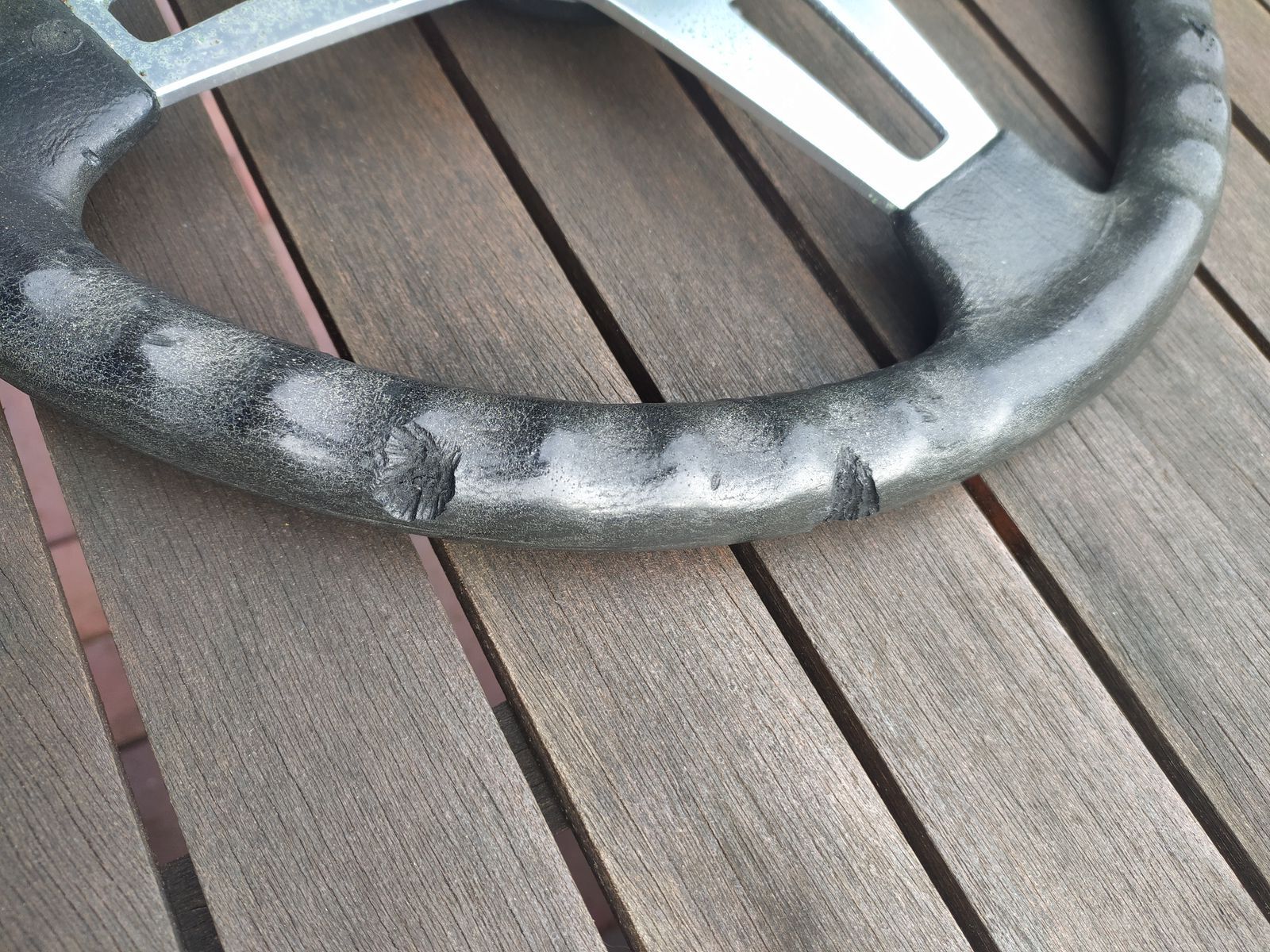

  • An dem Lenkrad haben sich in den Jahren der Lagerung Mäuse vegangen. Weiß jemand womit sich diese Stellen am besten aufarbeiten lassen?
    Ich tendiere zu Flüssiggummi, wenn jemand einen besseren Vorschlag hat, ruhig her damit.
    Und wie es sich am Materialschonensten zerlegen lässt.

  • Zerlegen kannst du wohl knicken,dass ist doch aufvulkanisiert?! Mit Leder beziehen lassen ist keine Option?

  • Mit Zerlegen mein ich eher schonend den Hupenknopf und die Nabenverkleidung abzunehmen um die Einzelteile und Speichen aufzuarbeiten.
    Es soll später beledert werden damit man die aufgefüllten Stellen nicht mehr sieht.
  • Habe bisher bei vielen Anbietern gelesen das sie wohl die Ummantellung wieder am Kern verkleben. Nur Stellen ausbessern steht oft das es nicht angeboten wird.
    Ich warte mal was alles an Tips kommt und dann entscheide ich wie es weitergeht.
    Der Hupendeckel ist ein geklippst und das andere ist verschraubt.läßt sich also alles zerstörungsfrei zerlegen.
  • Mit dem selber Aufschäumen o.ä. würde ich mir überlegen. Hinterher löst sich das Material ab und du guckst blöd aus der Wäsche.
    Der Lenkradheini wird sich,berechtigt, darauf berufen das du das Lenkrad so abgeliefert hast.
  • Der Hupendeckel ist ein geklippst und das andere ist verschraubt.läßt sich also alles zerstörungsfrei zerlegen.
    Darum ja meine Frage, ob jemand Erfahrung damit gemacht hat.
  • So, zerlegt hab ich es schonmal und die ersten Anfragen zum Aufarbeiten sind raus.
