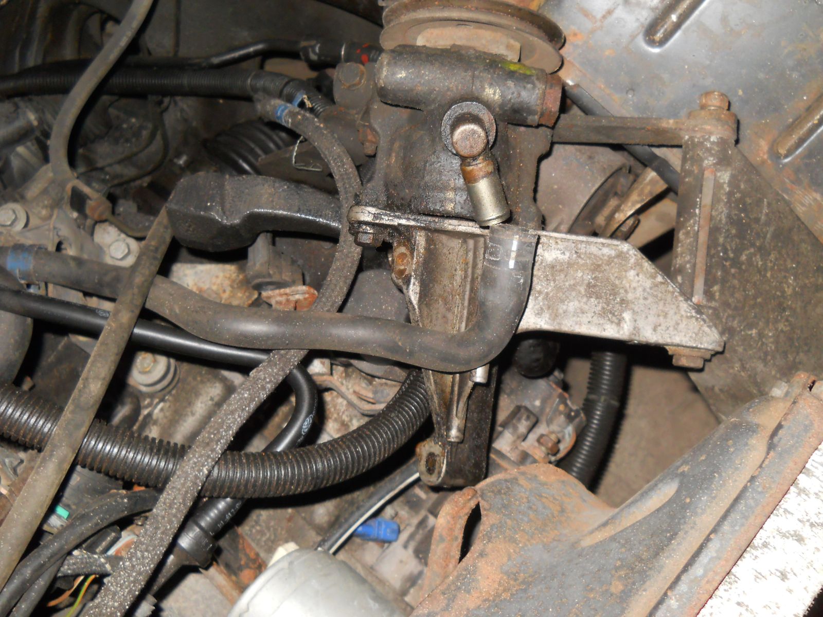

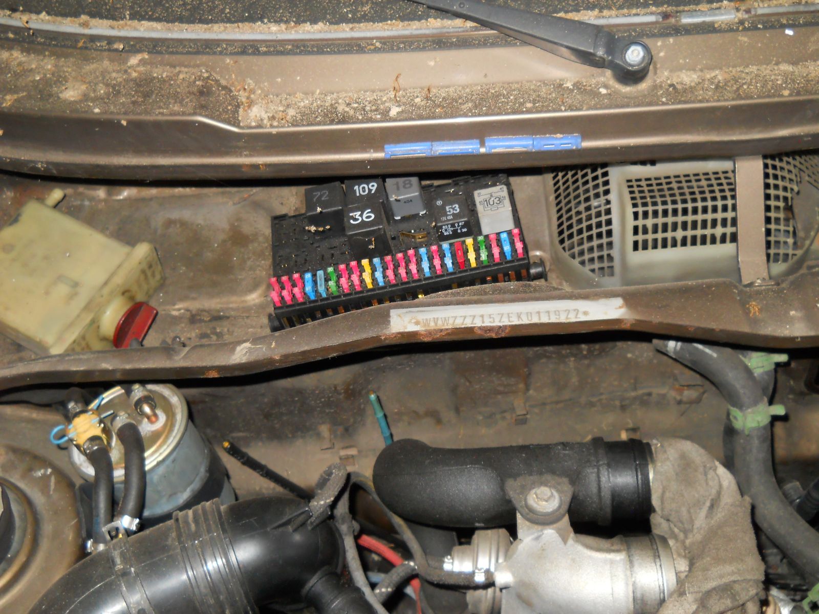

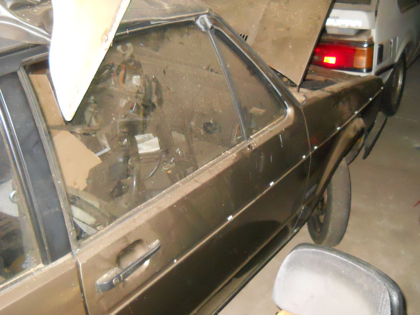

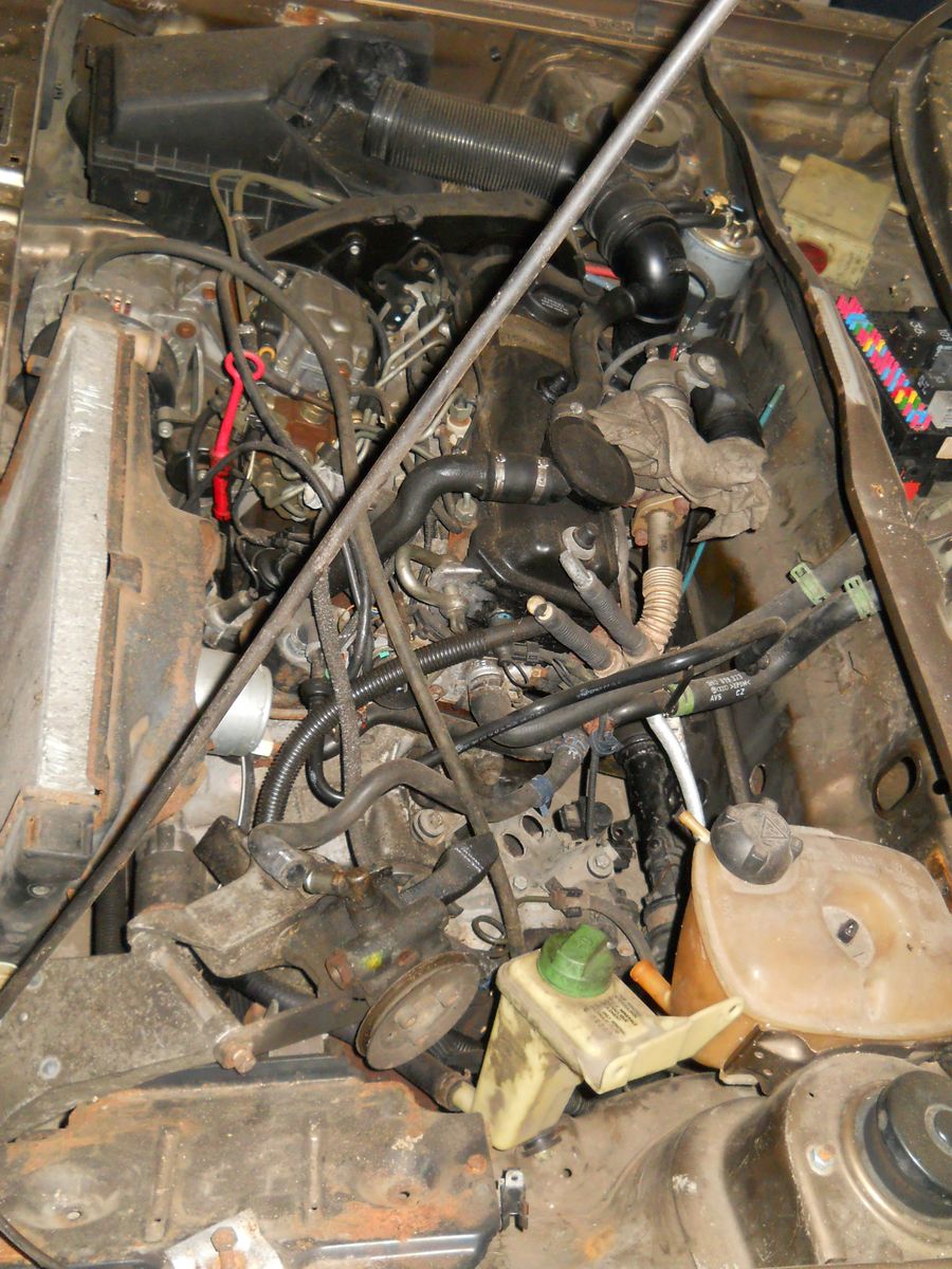

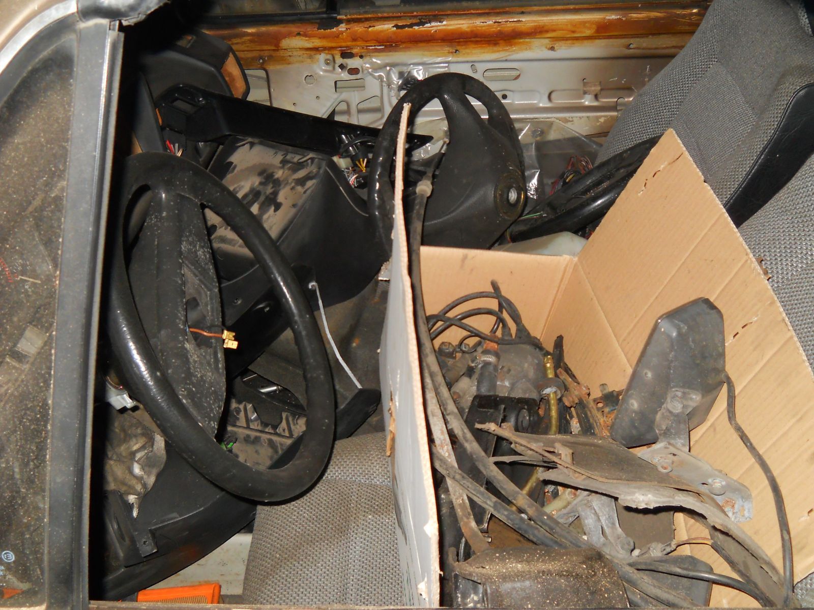

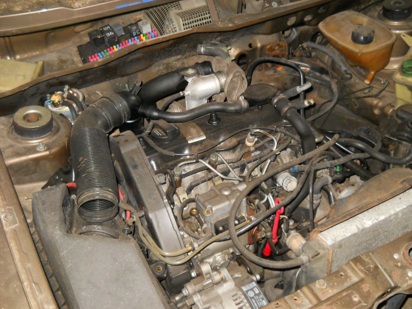

da hat jemand angefangen einen Golf 3 Diesel Motor einzubauen, wenn ich richtig sehe.
Seilzugschaltung?
Wird der fertig gebaut, oder zurück auf original?
Der Diesel fliegt wieder raus. Geplant ist ein 2E-Rumpf mit DX-Kopf und der originalen und optimierten K-Jetronik.
Seilzugschaltung blebt eventuell drin, genauso wie die Servolenkung.

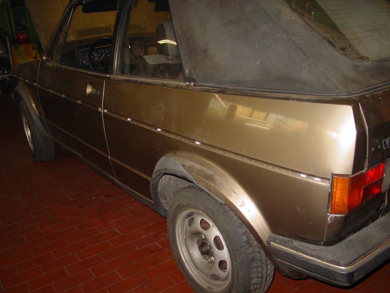

Der Farbton ist übrigens Bronzegrau-Metallik.

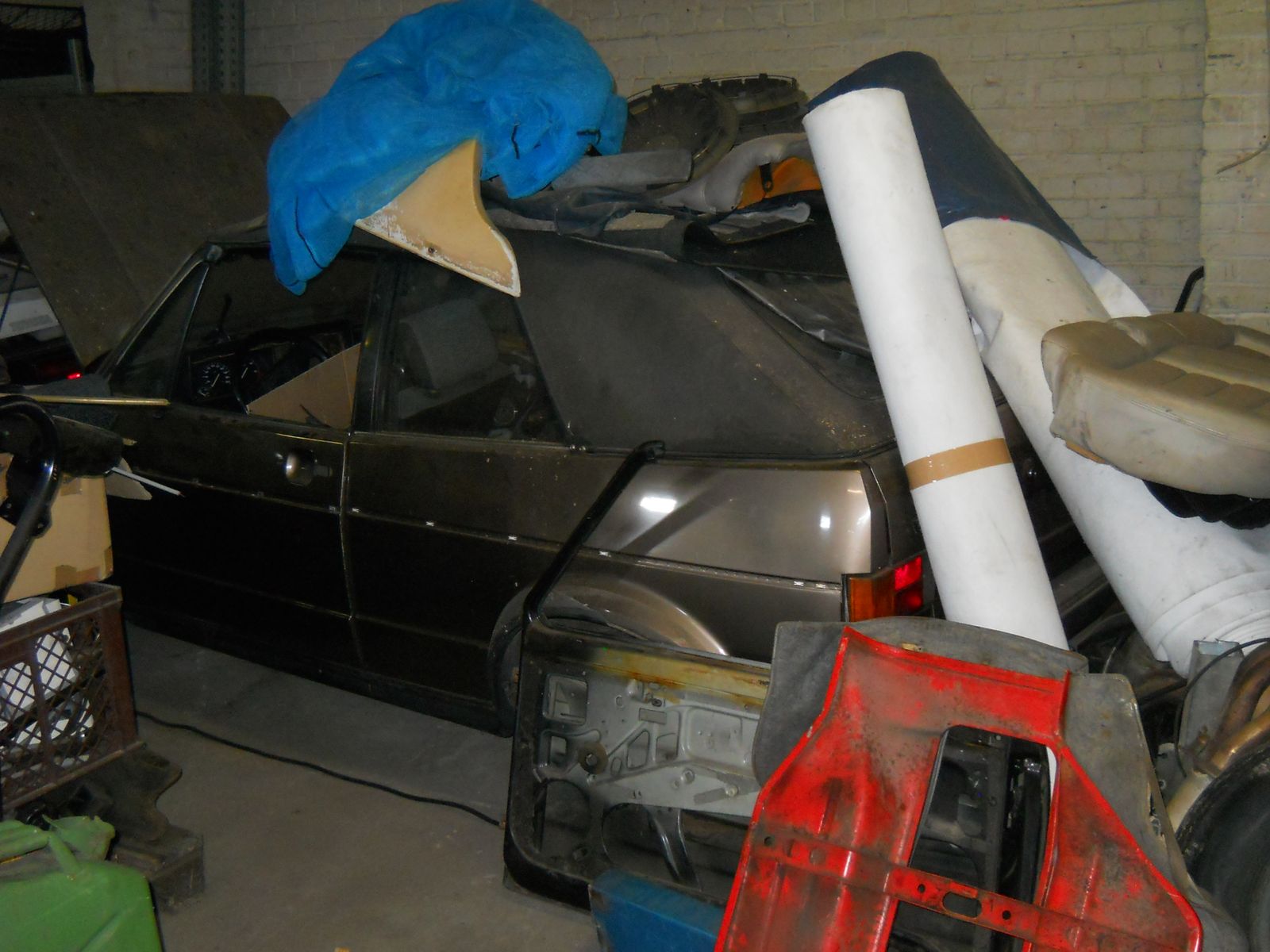

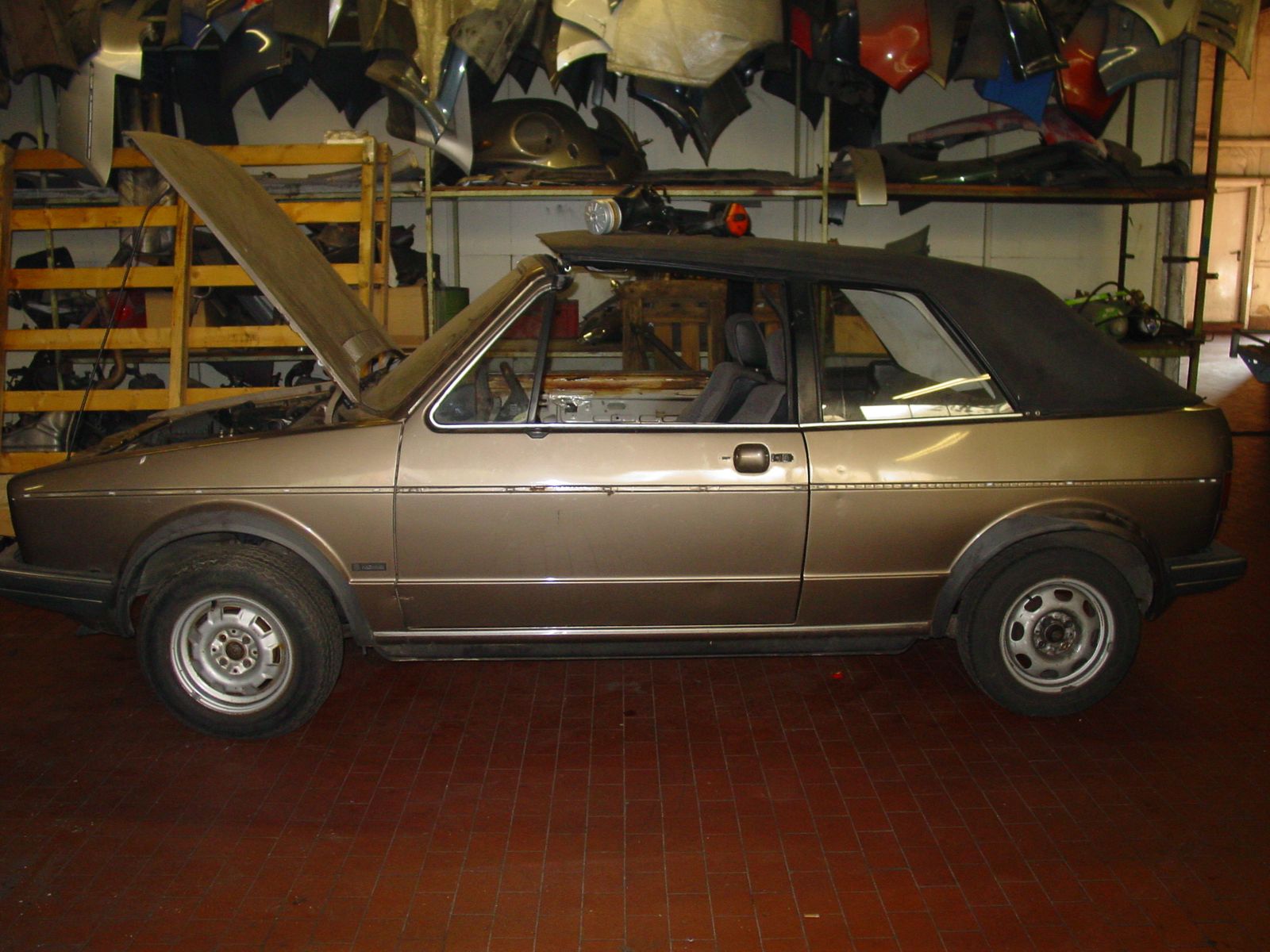

Wow, was eine Baustelle, dieses Cabrio !
Da hast Du definitiv noch einiges dran zu tun.
Klingt interessant ! Läuft im Cabrio mit Sicherheit ganz gut bzw flott...

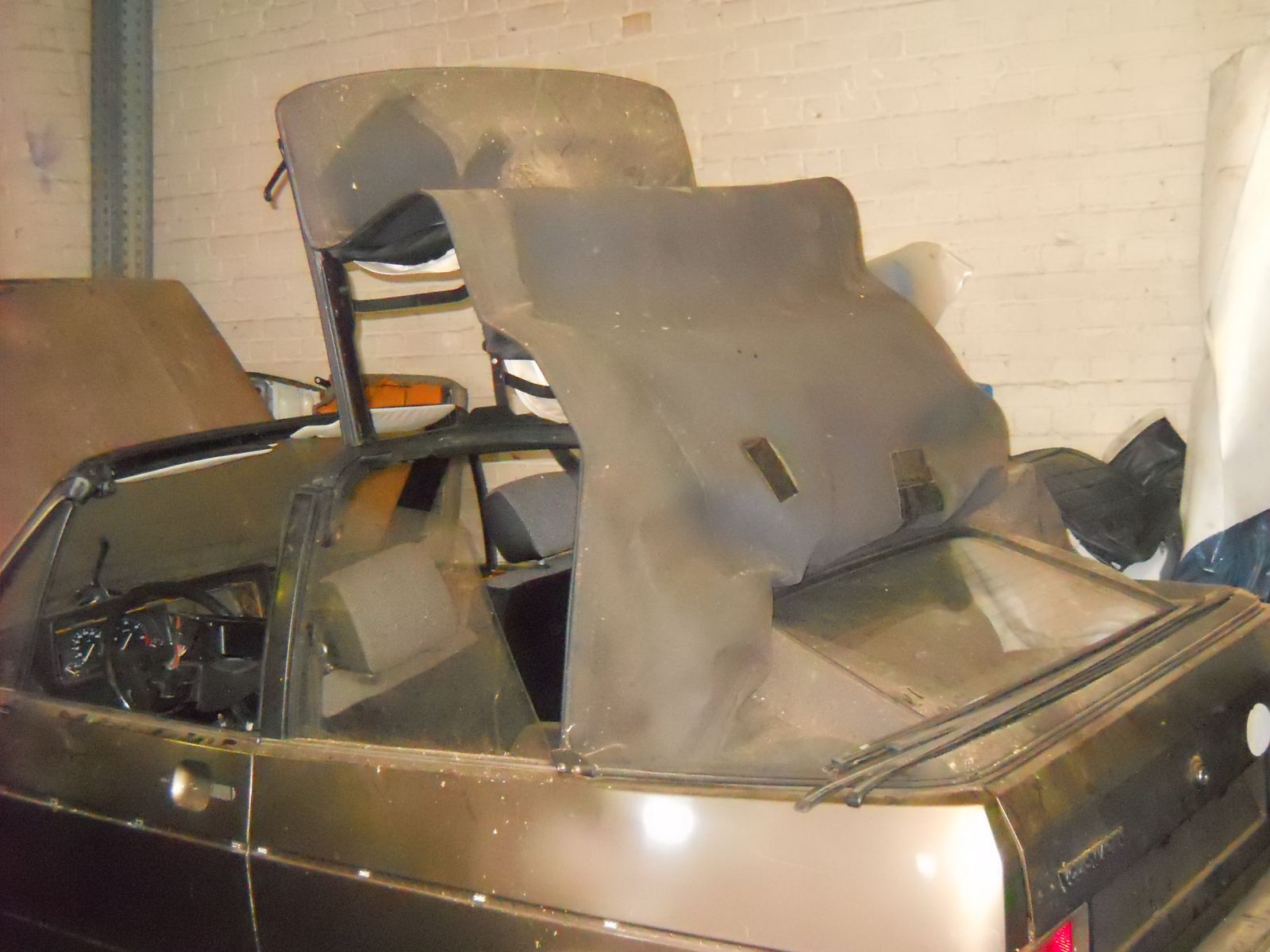

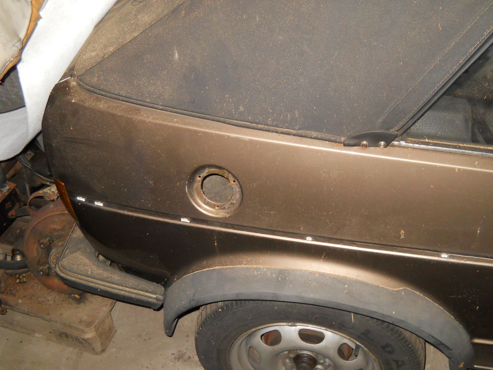

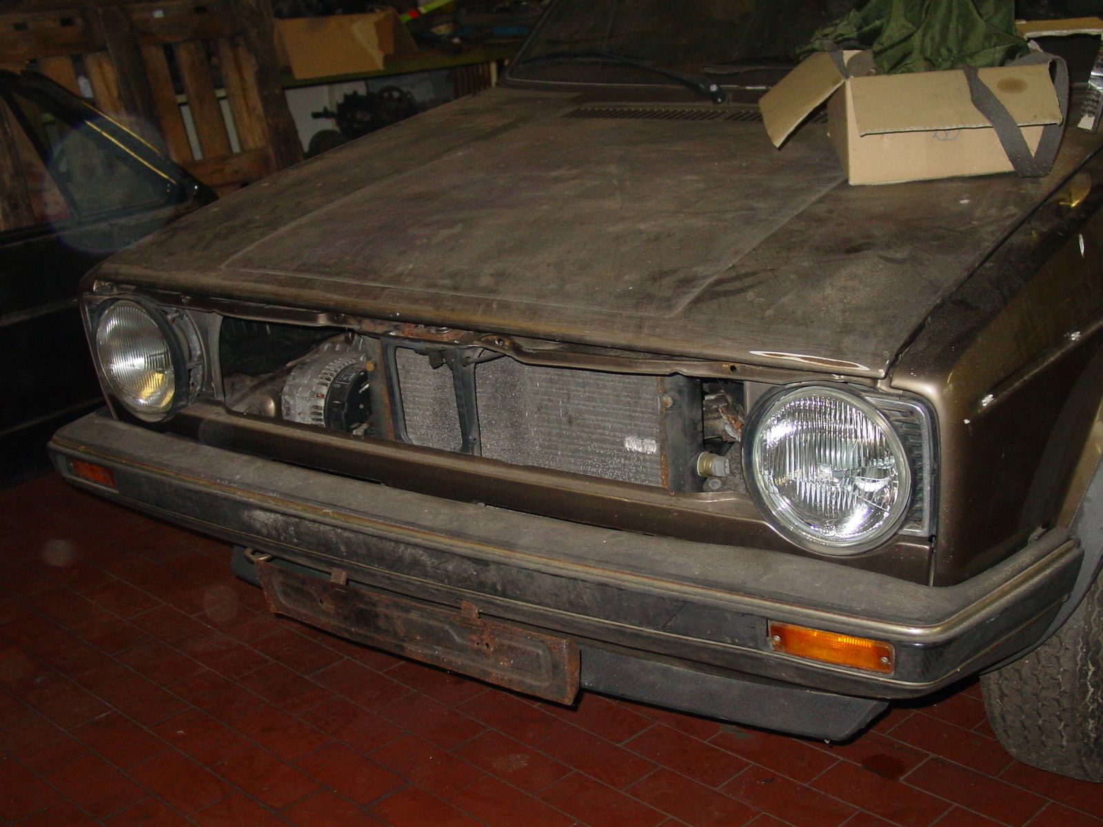

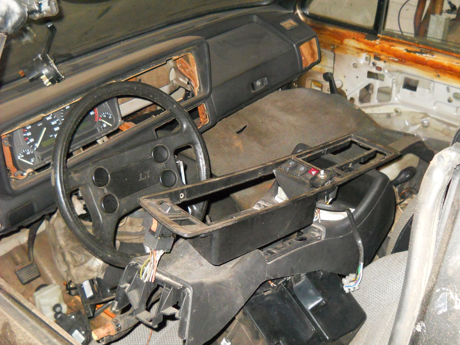

Alles halb so wild. Karosseriearbeiten sind minimal, fast keine Korrosion, gerade mal die Vorderkante des linken Radlaufs, und durch den Dieseleinbau ein Loch im Radhaus vorn rechts und die Batteriehalterung wieder dran, ist als Neuteil vorhanden.
Innenausstattung ist recht gut, nur der Teppich kommt neu, dazu das Dach, wobei ich überlege, gleich auf Elektrohydraulik umzurüsten.
Dann die übliche 16V-Bremse, Umstellung auf 5-Loch, und die BBS vom Jubi-GTI.
Tank, Kraftstoffpumpe samt Filter und Schläuchen/Rohren, BKV, Kühler, sämtliche Schlösser, Kühlergrill, Spoiler und Verbreiterungen usw sind als NOS-Teile da, also recht wenig Beschaffungsaufwand. Dazu eine neue Novus-Classic-Line.

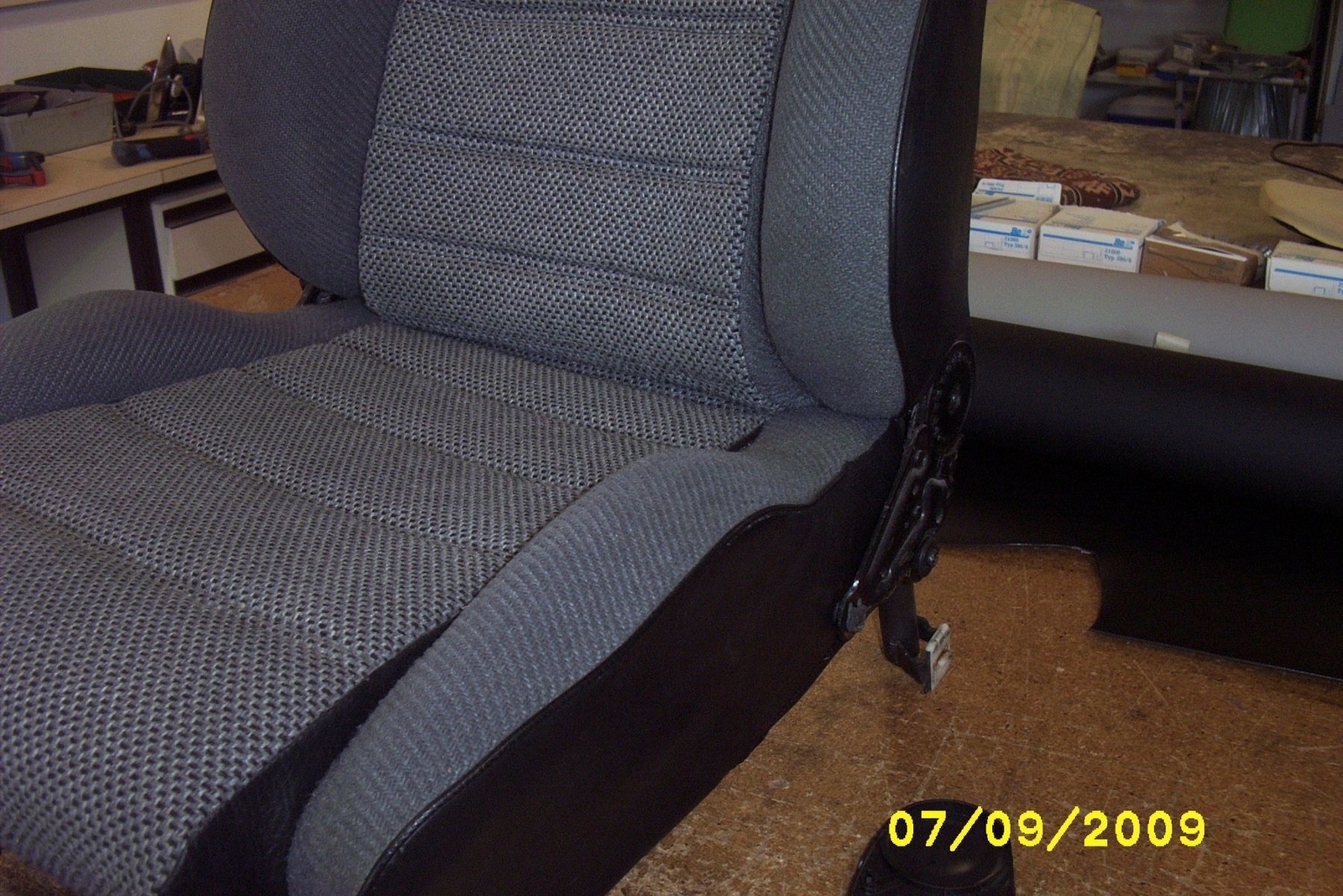

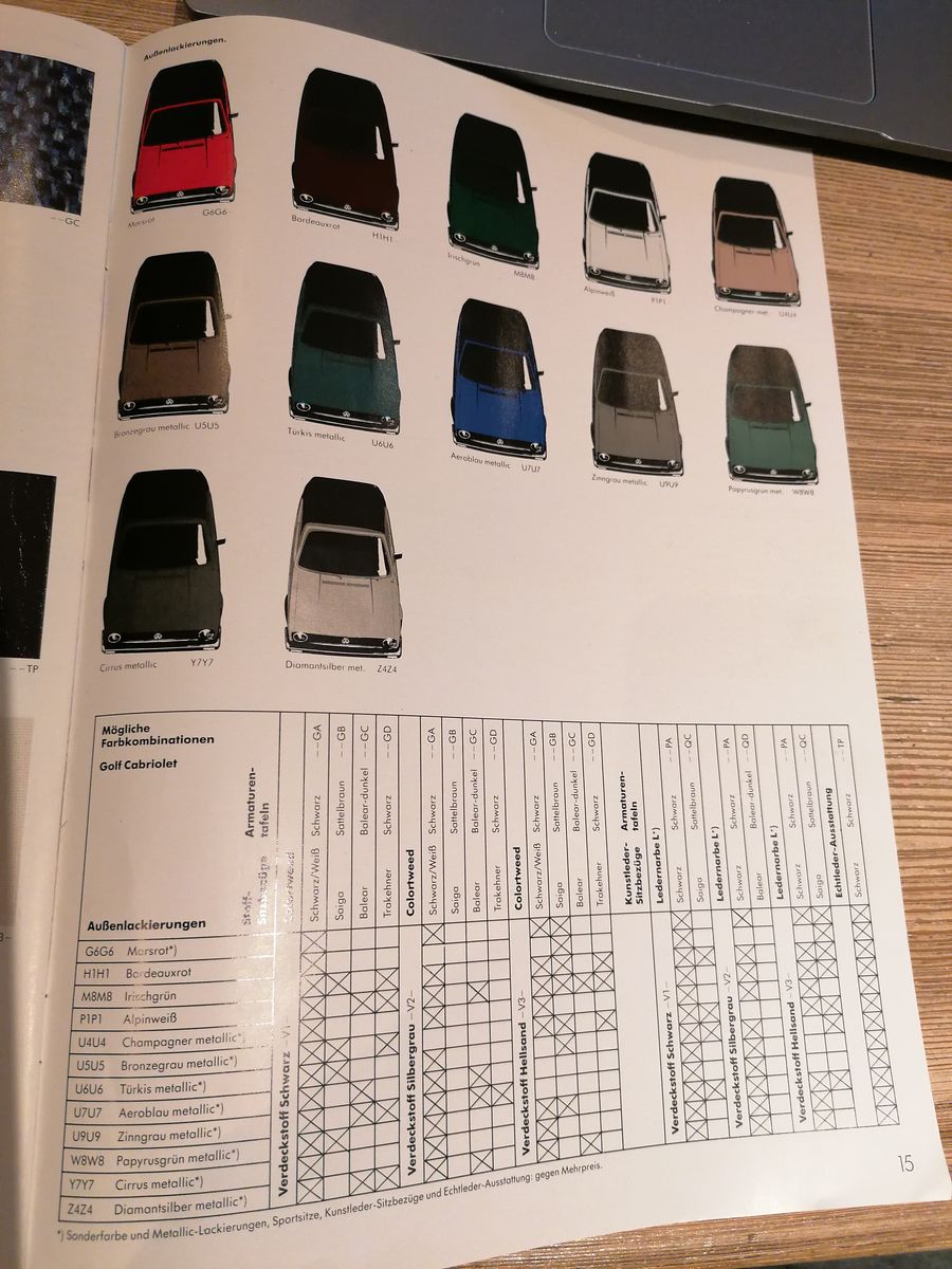

Die Innenausstattung ist Colortweed.
Sie ist sehr selten geworden, da es sie so nur im Modelljahr 84 gab. 1985 und 1986 hatten die Sitzwangen einen anderen Stoff als die Sitz- und Rückenfläche.
Hab die Fotos aus meinem Prospekt von 8 / 83 gemacht.
