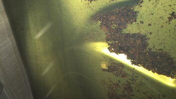

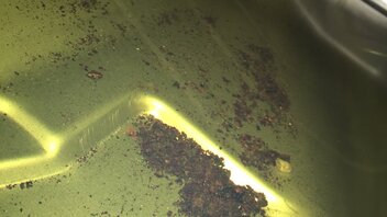

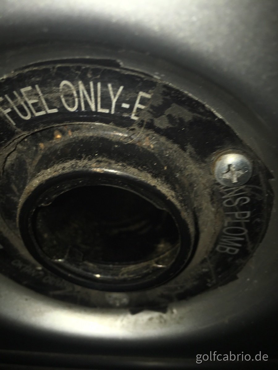

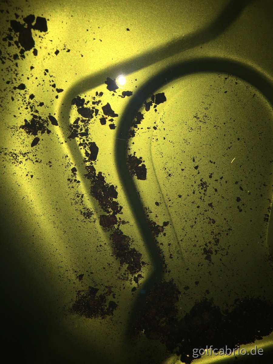

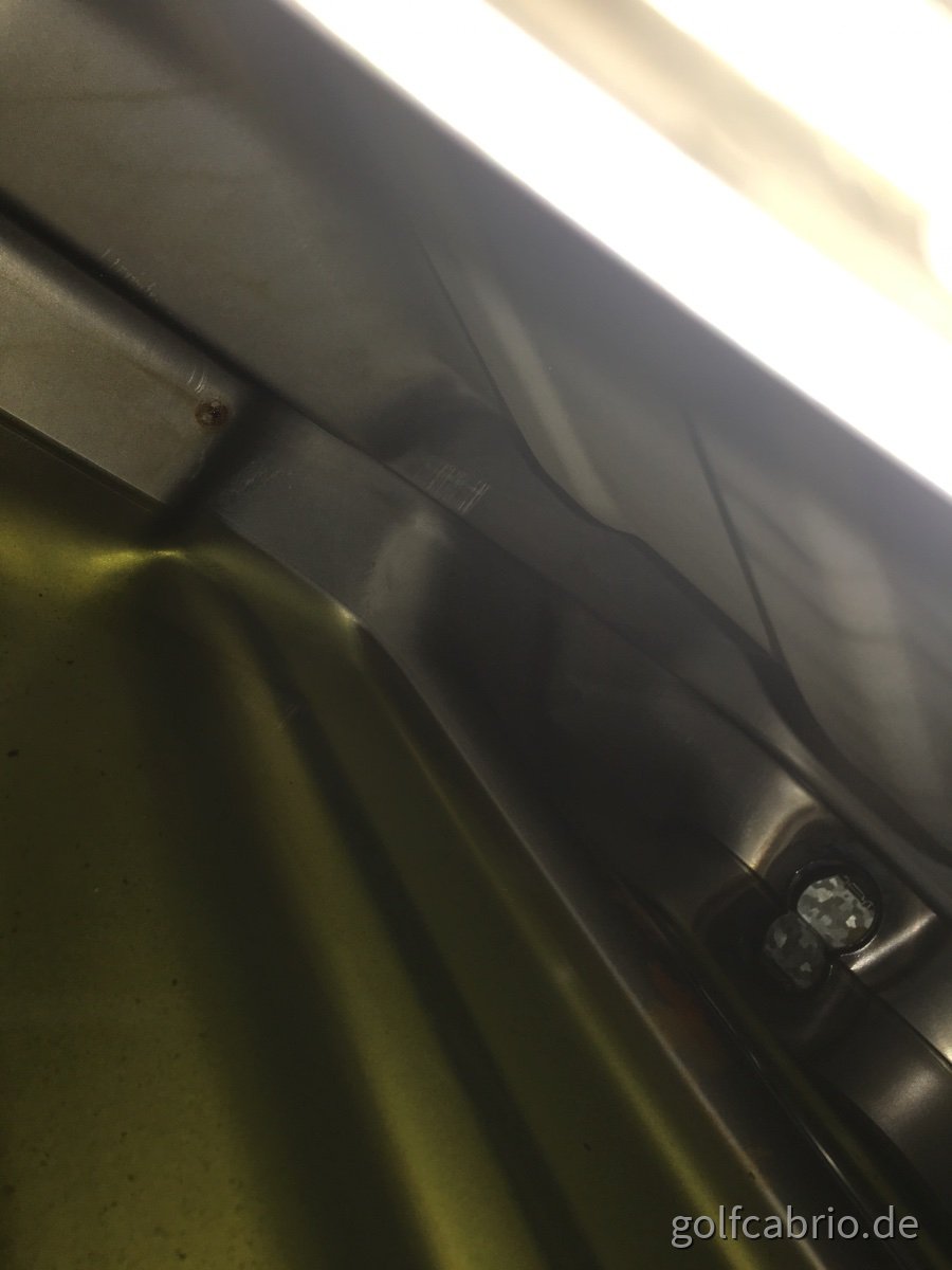

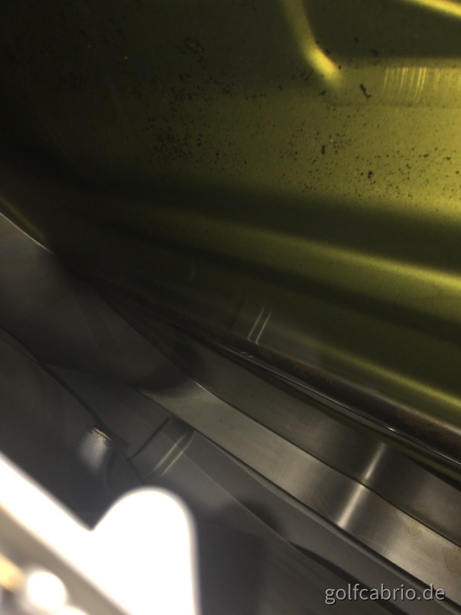

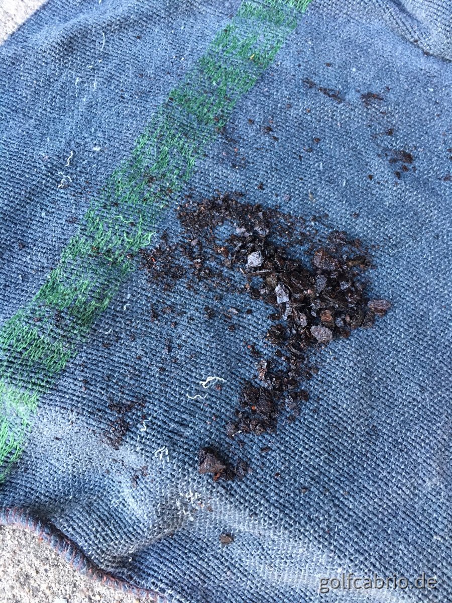

  • Hallo

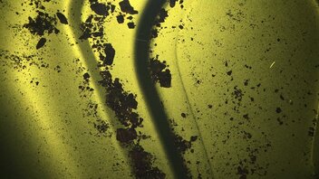

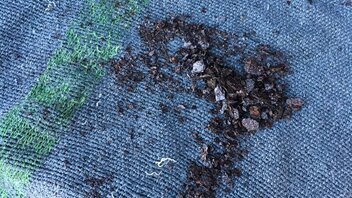

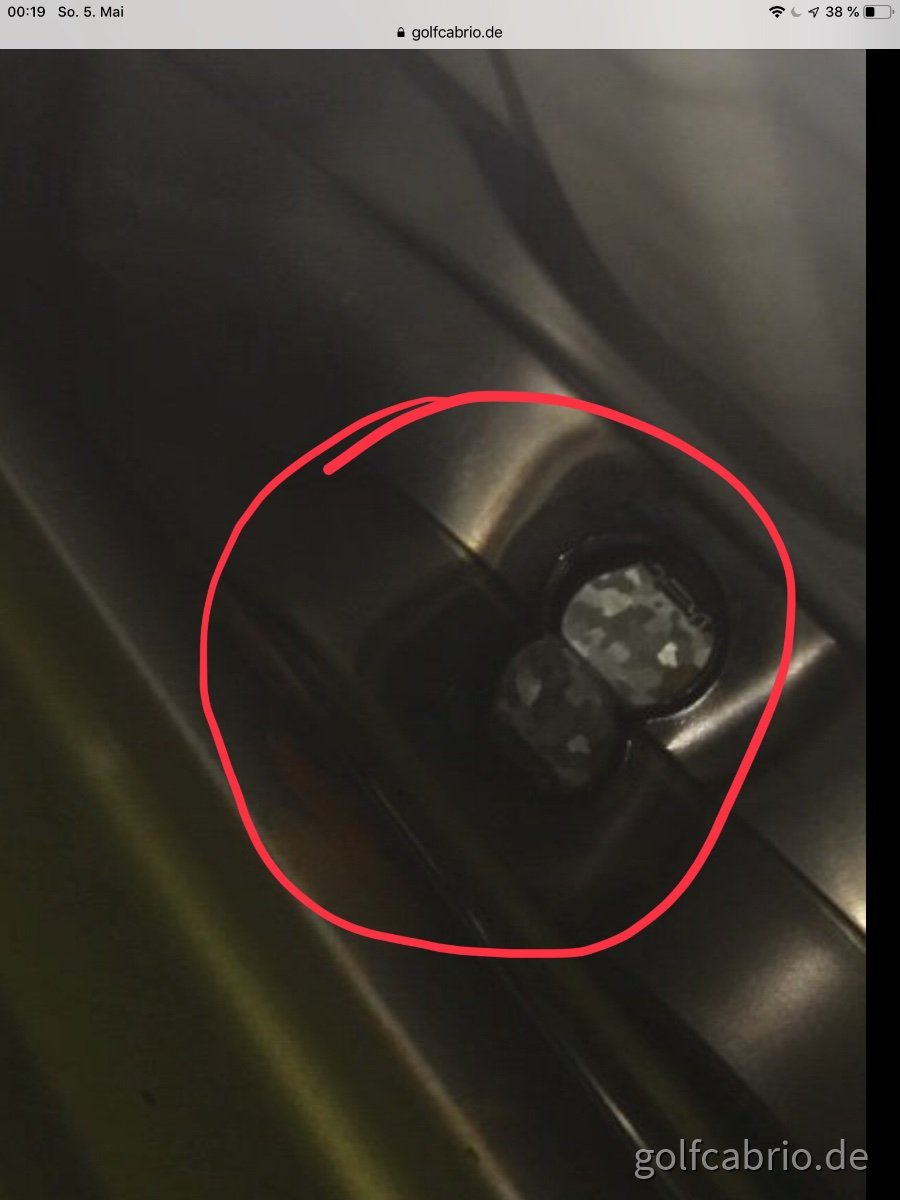

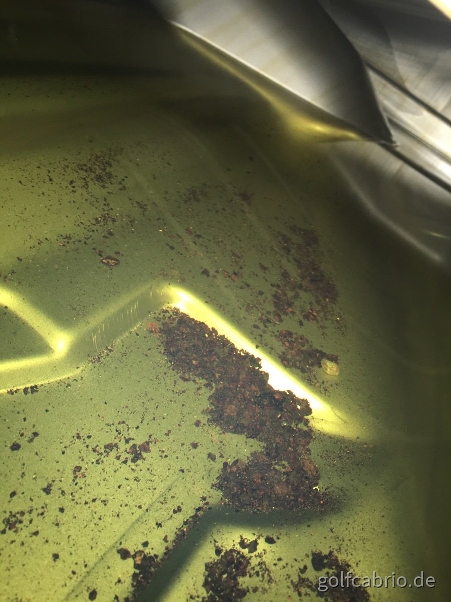

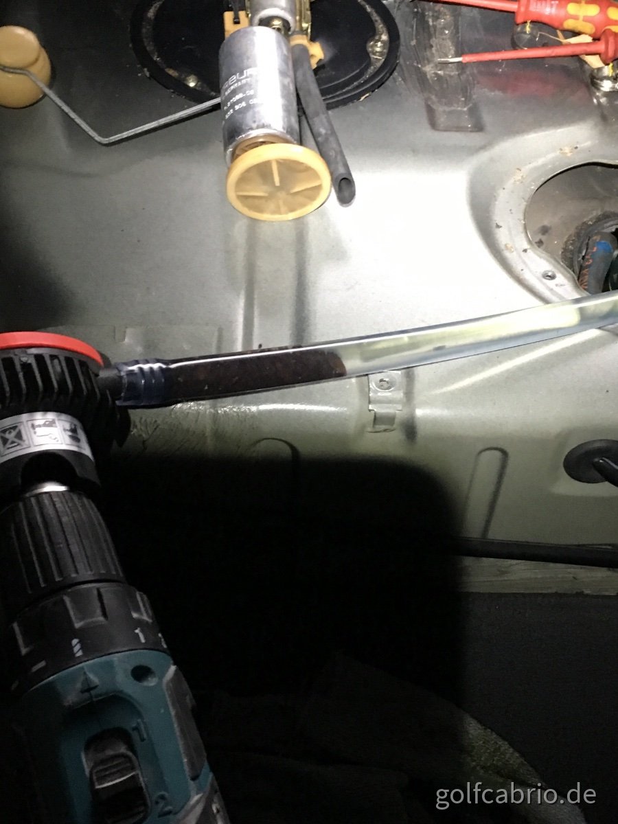

    Also,es hat mir keine Ruhe gelassen,Förderpumpe mal ausgebaut und Tank kontrolliert😅
    Festgestellt habe ich das jede Menge Rostpartikel verstreut auf den sauberen Tankboden liegen.
    Kann es sein das die Pumpe das angesaugt hat, und dadurch die Pumpenleistung rapide gesunken ist?
    Der Tankeinfüllstutzen ist vermutlich schon mal gewechselt worden,sieht sauber und rostfrei soweit ersichtlich aus.

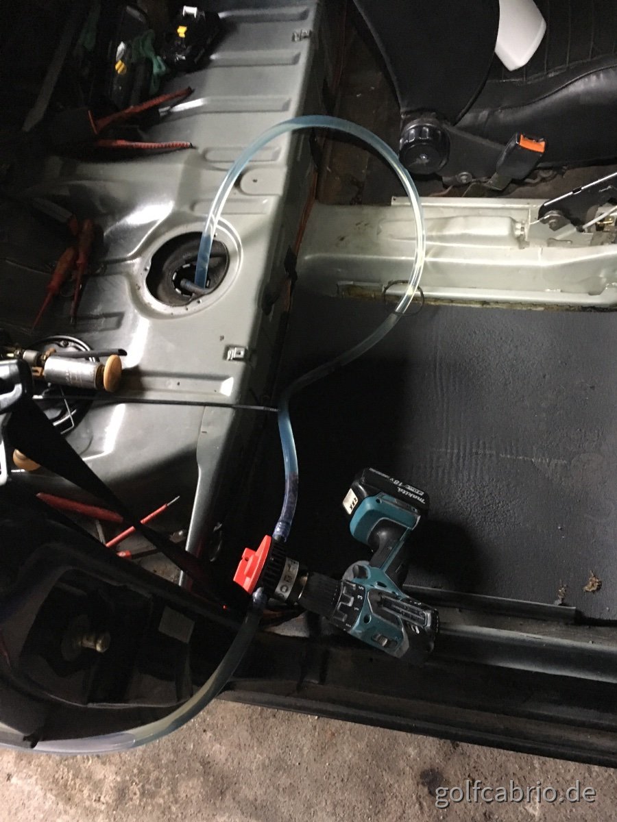

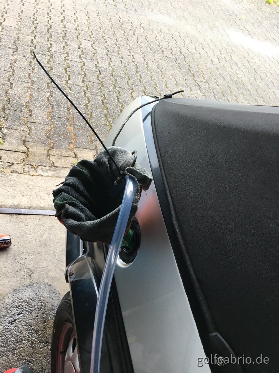

    Wie geht man jetzt am besten vor,um den Tank zu säubern?

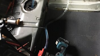

    Benzin wie ablassen ( auffangen das es noch benutzt werden kann?
    Und Tank ausbauen und womit Spühlen?
    Danke schonmal für euer Feedback
    Gruß Bobby

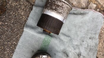

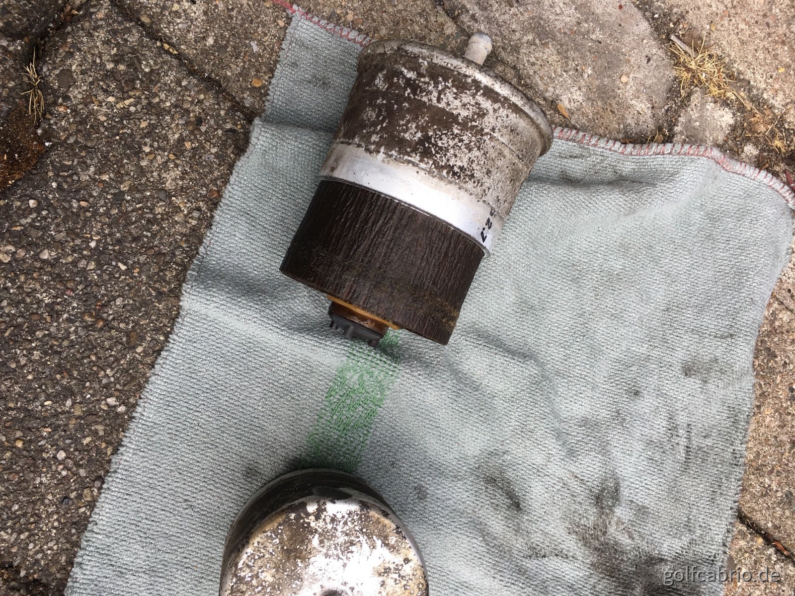

  • Wechsel das Filter unten am Tank,bau die Vorförderpumpe aus,ersetz das Filter oder besser gleich die Pumpe und sammel die Rostpartikel mit einem Magnet auf wenn der Tank fast leer ist,kannst auch das Benzin ablassen und wider verwenden wenn gefiltert.

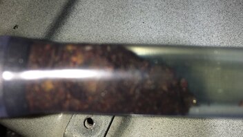

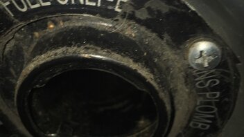

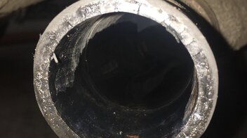

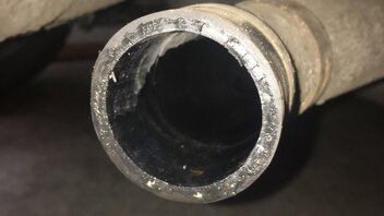

  • Wenn Du die VfP ausgebaut hast- wie schaut denn das Sieb unten dran aus?

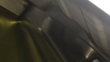

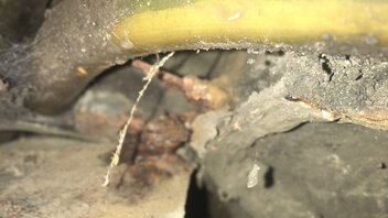

    Offenbar hat man das Tankrohr mal gewechselt (wenn es wirklich noch gut aussieht, wie Du schreibst) und den Rost nicht entfernt.
    Mach mal ein Foto vom Tankrohr (nicht von unten, sondern möglichst weit oben zwischen Karosse und Tankrohr).
    Gruß André
    Golf1 Cabrio Classicline

    und vor allem fische den Rost aus dem tank .
    ist Rost magnetisch ?? dann ware es relativ einfach....
  • und vor allem fische den Rost aus dem tank .
    Ich habe den Rost mit einem Magnet "gefangen", scheint also noch etwas Eisen enthalten gewesen zu sein. 8)

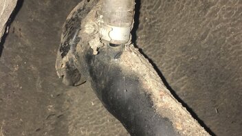

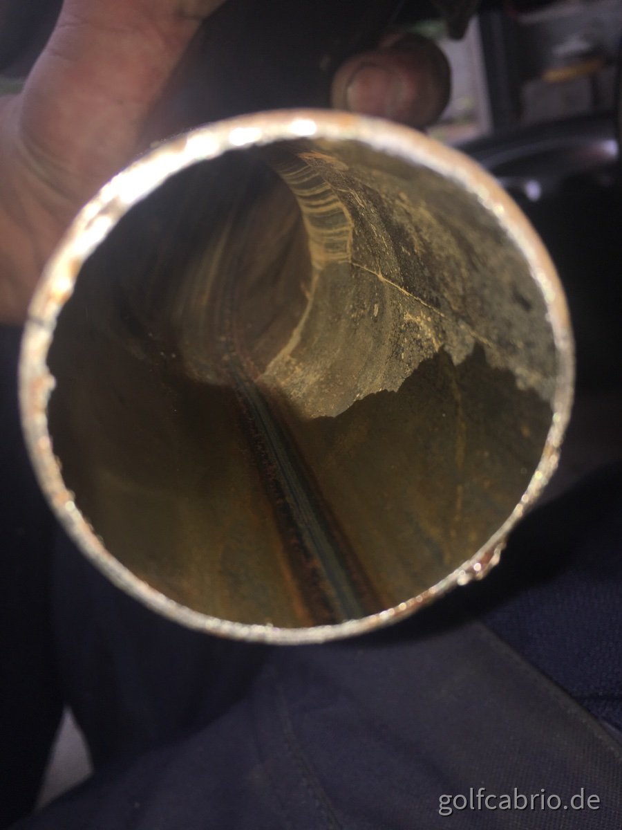

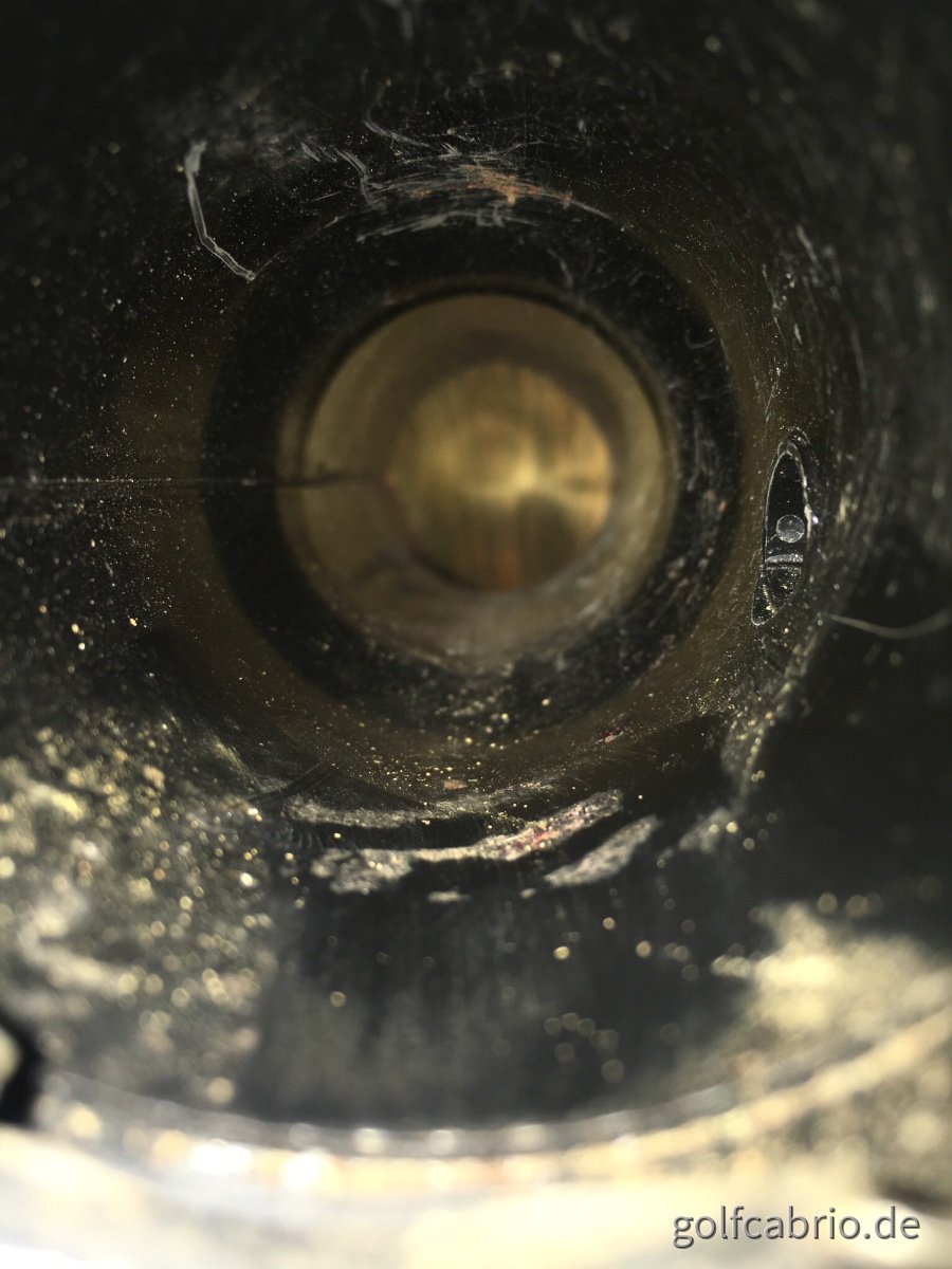

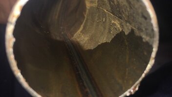

    Das Sieb war sauber an der VFP.

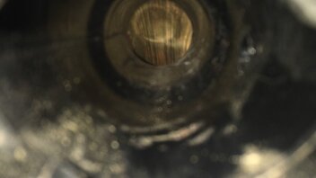

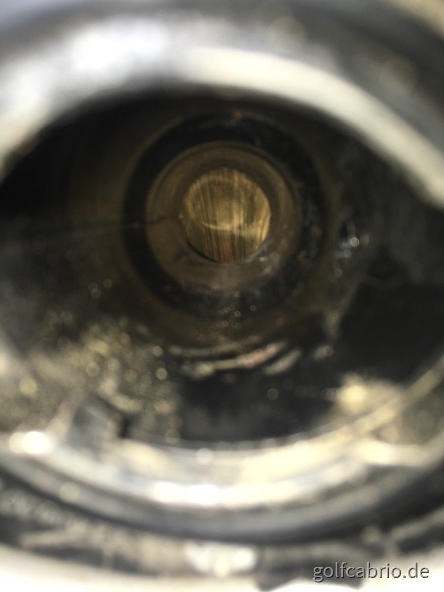

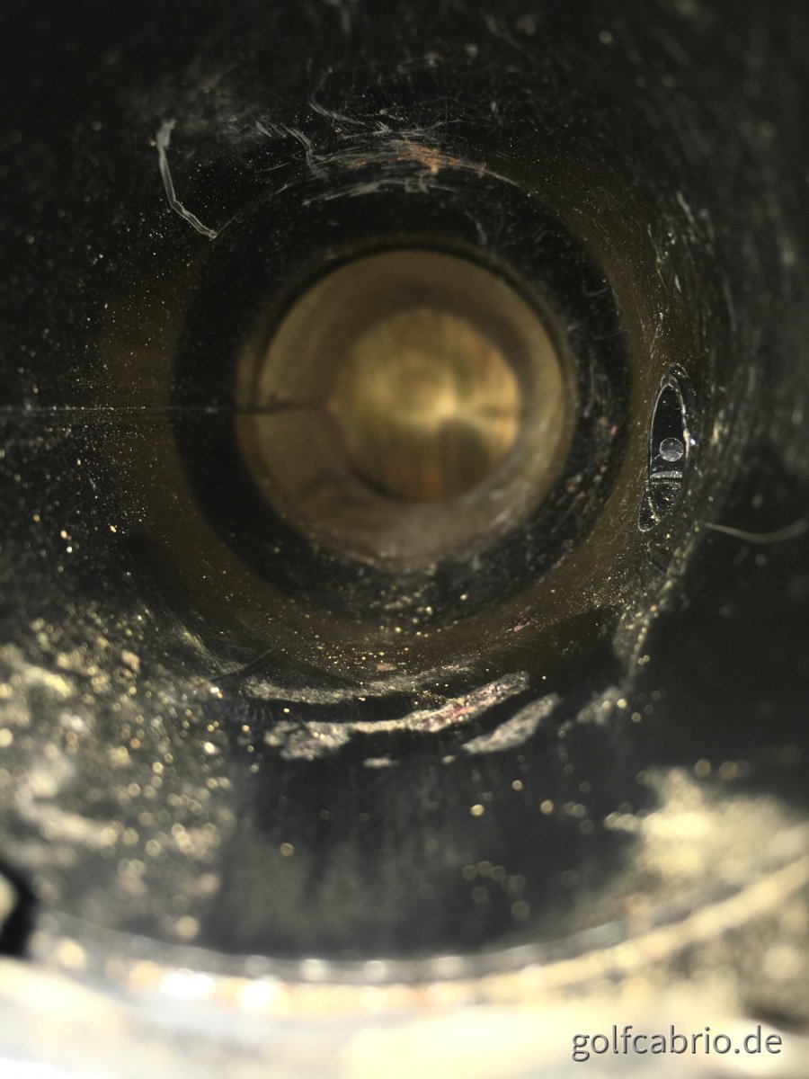

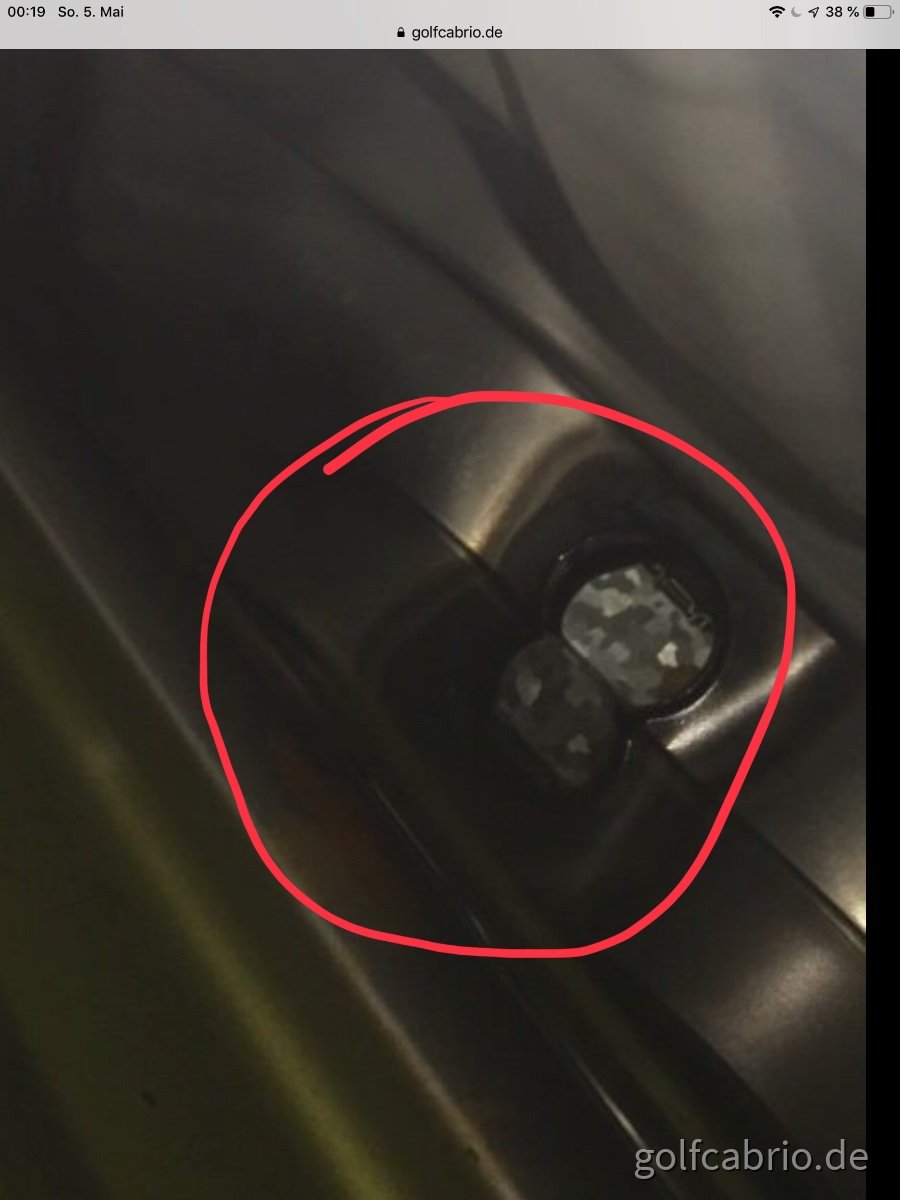

    Tankrohr von Innen sieht so aus, hier mal ein Photo dazu
    Gruß Bobby
    Jetzt muss ich nur mal gucken wie ich den 💩da raus bekomme🤮

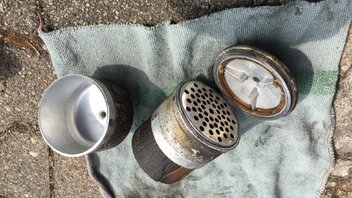

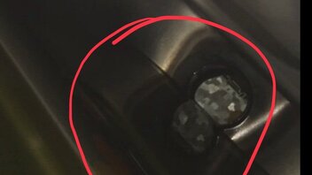

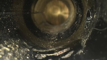

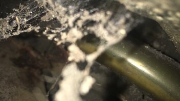

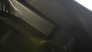

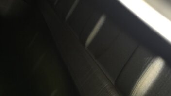

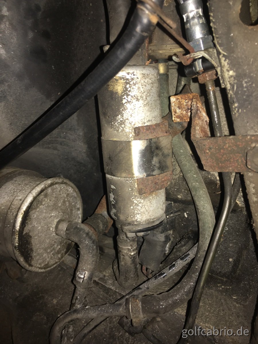

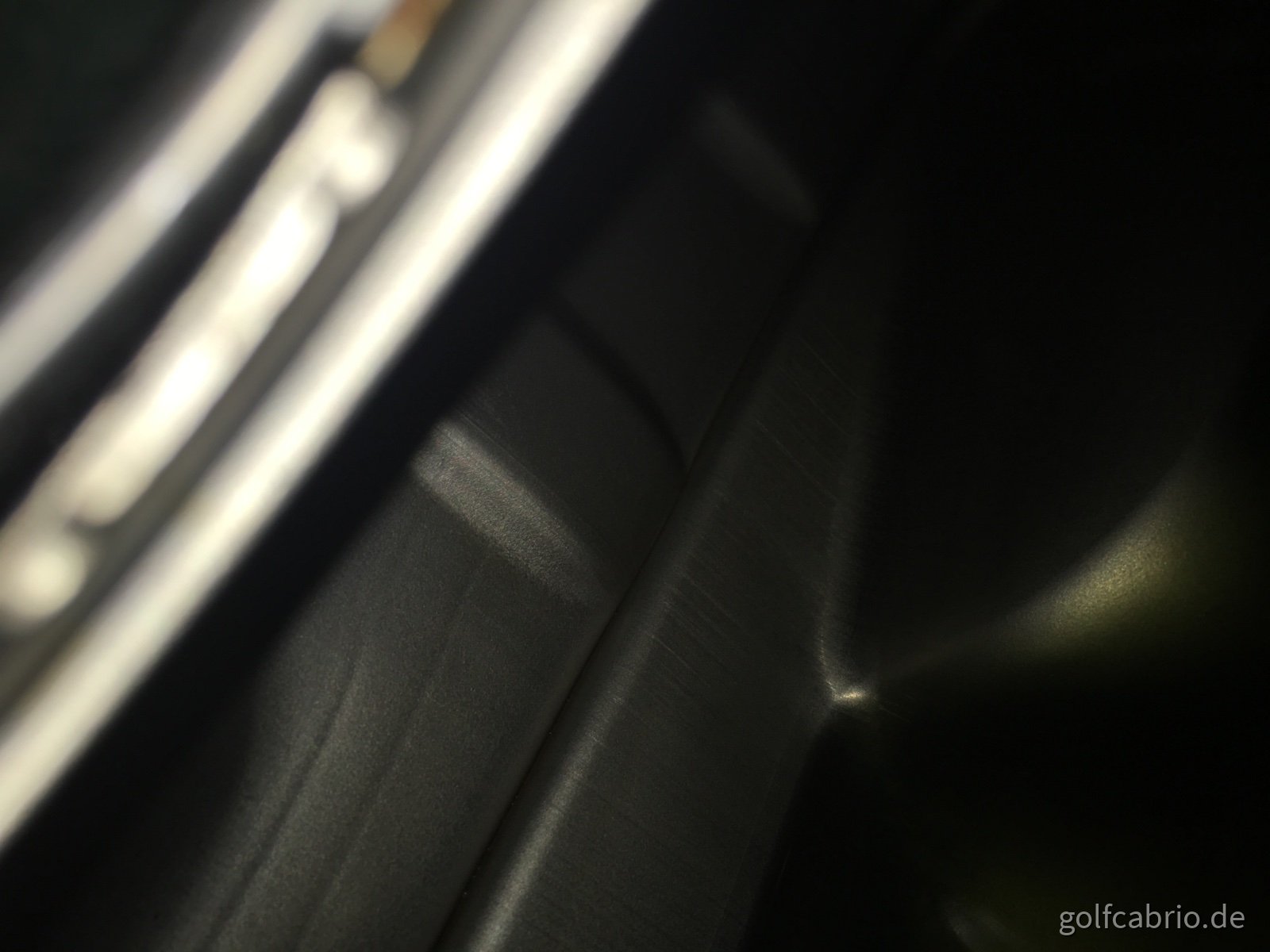

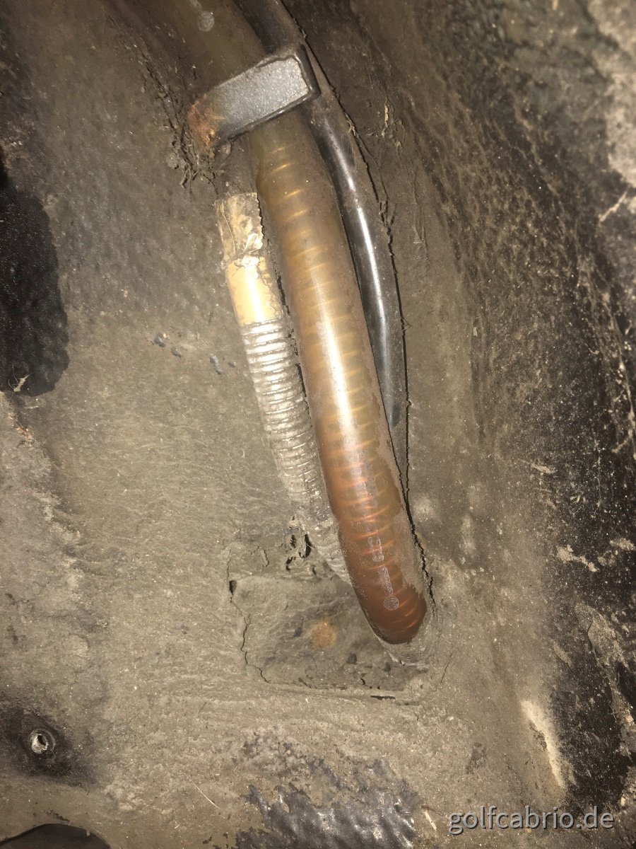

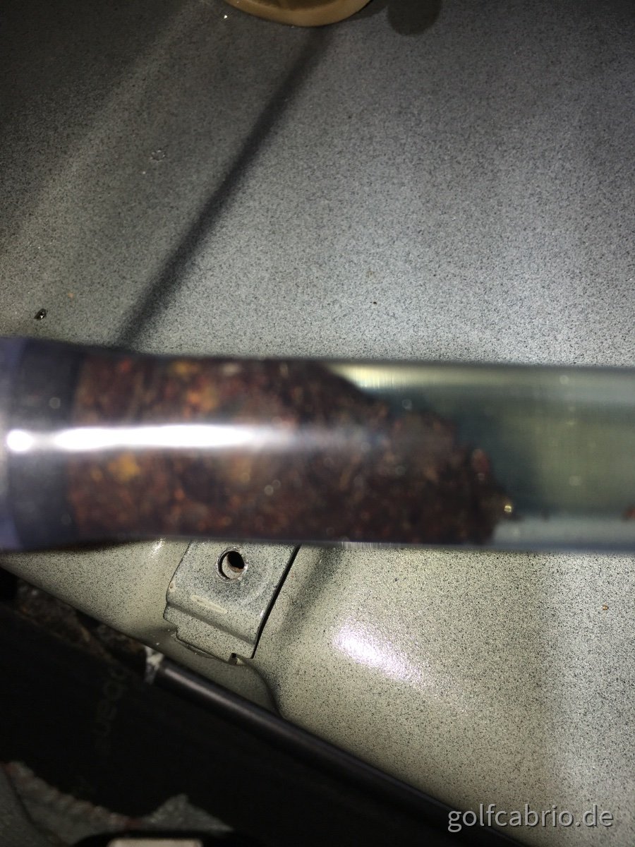

  • Auf Bild 6 ist denke ich der Ansaugtrakt (Vertiefung) ,nicht das durch rausnehmen der Pumpe der ganze misst abgefallen ist!
    Egal neue Pumpe hab ich jetzt hier liegen ,muss aber erstmal den Tank sauber bekommen 🙄
