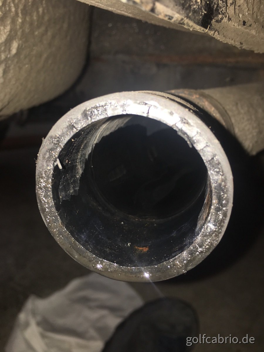

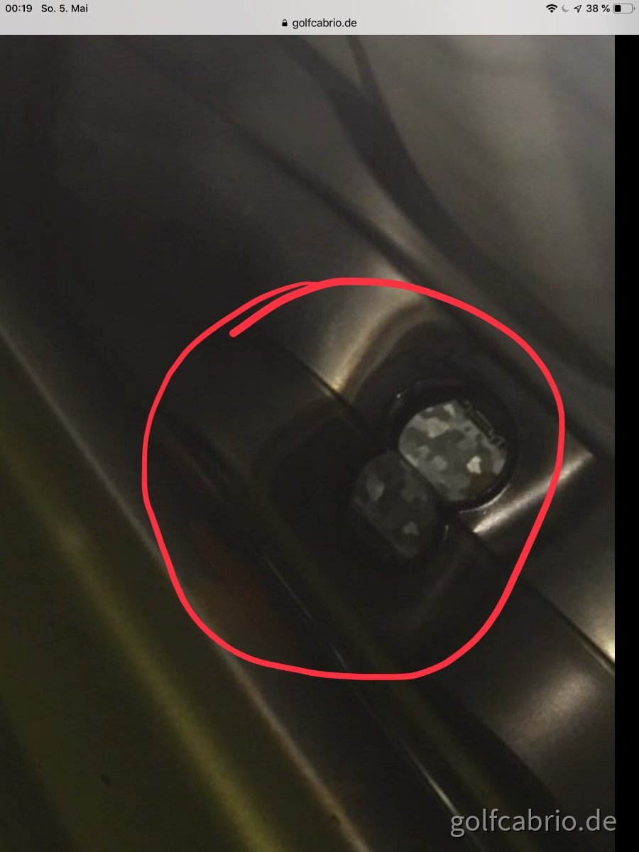

Das Foto vom Tankrohr meinte ich.
Hier

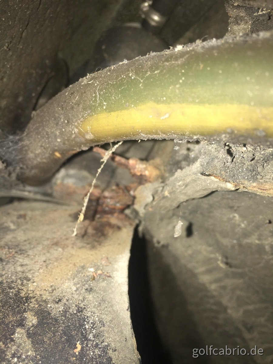

Das Rohr rostet HINTER der im Bild sichtbaren Klappe durch.

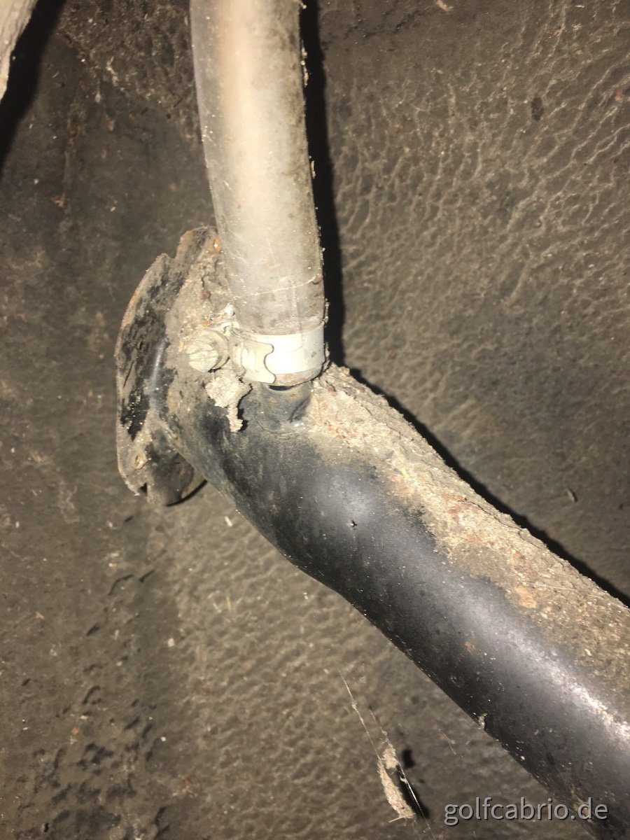

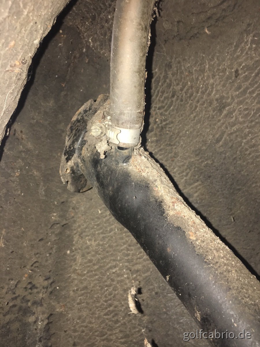

Du meinst hier oder wie?

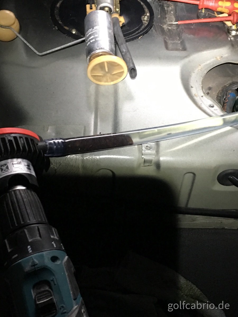

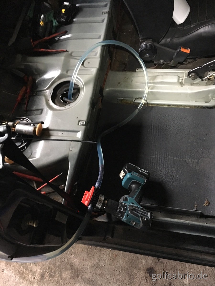

Bekommt man mit so einer Bohrmaschienenpumpe den Tank leer?
Vermutlich wäre die Pumpe nach so einer Aktion Schrott das wäre mir aber egal!?
Lg
Habe ich auch schon mal gemacht, dat geit und der Pumpe hat's nicht geschadet.

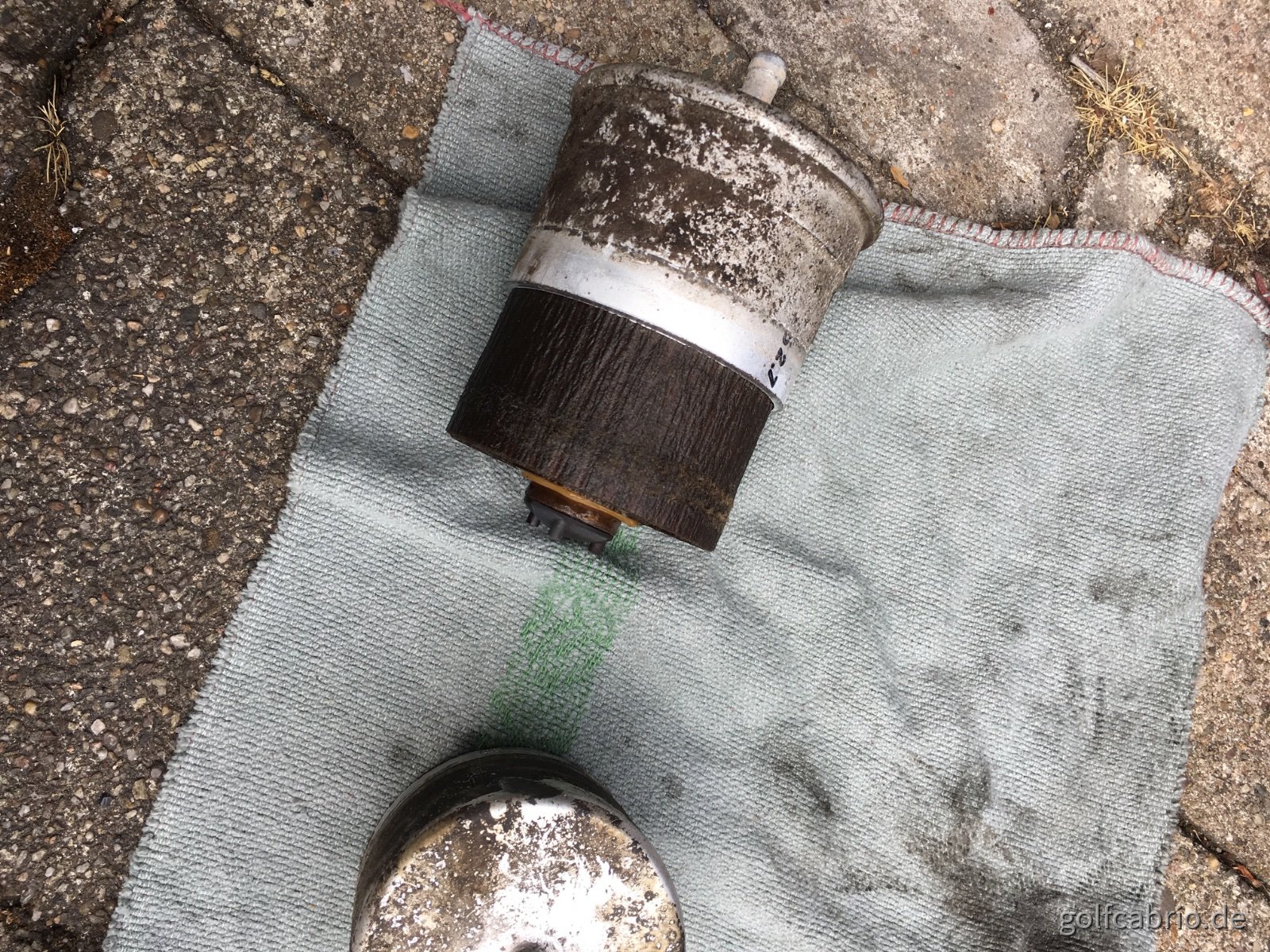

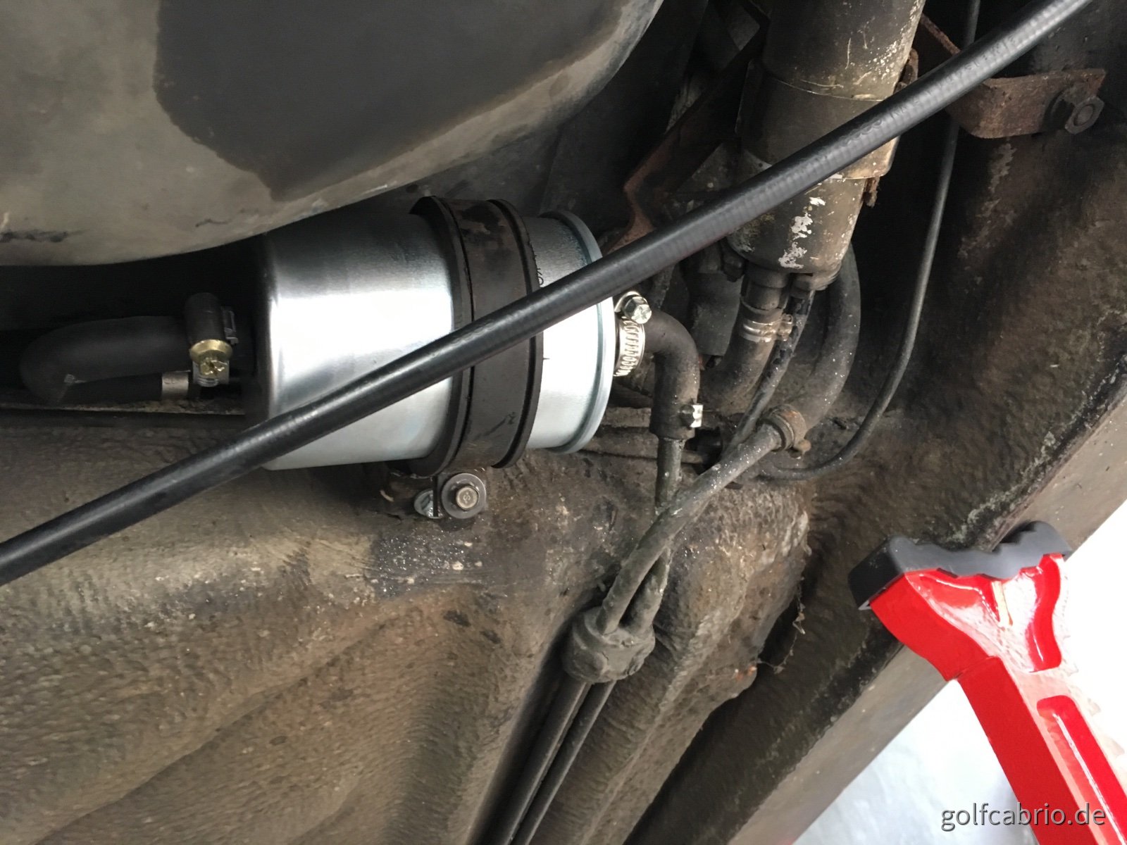

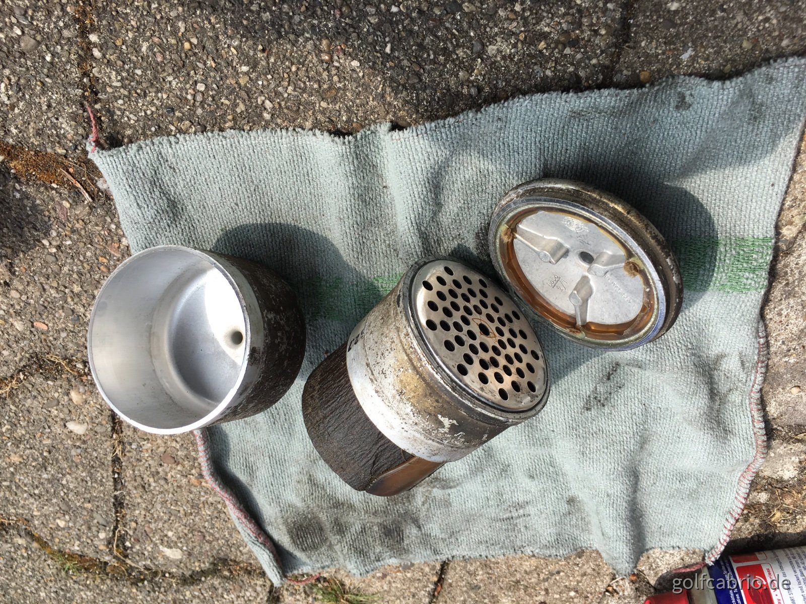

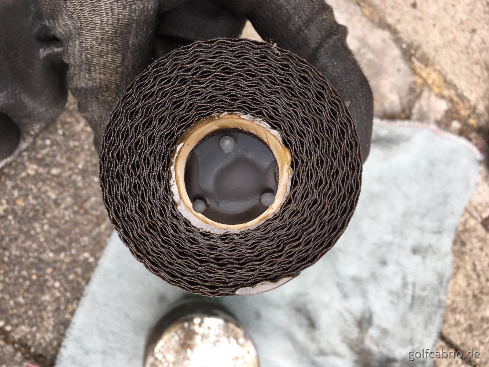

So Vorförderpumpe und Benzinfilter getauscht,Status folgt ,sieht aber so aus als wenn es am Benzinfilter auch lag🤪
Das sieht ja wirklich heftig aus. Ich drück dir die Daumen das danach alles gut funktioniert.
Das sieht doch schonmal vernünftig aus.

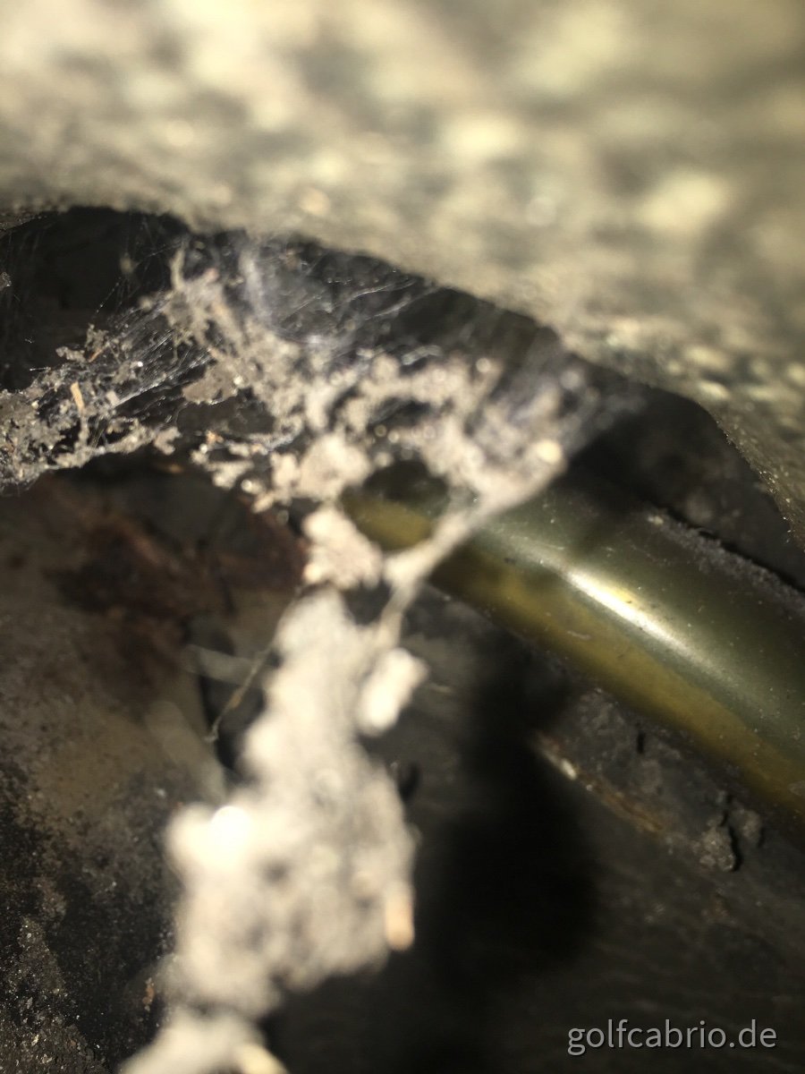

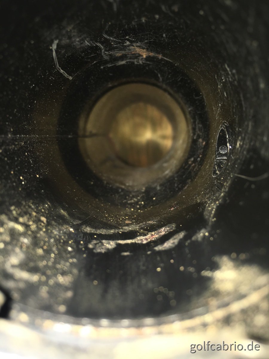

Aber weder hier:
Hier
noch hier:
ist die gefährdete Stelle des Tankrohres erkennbar.

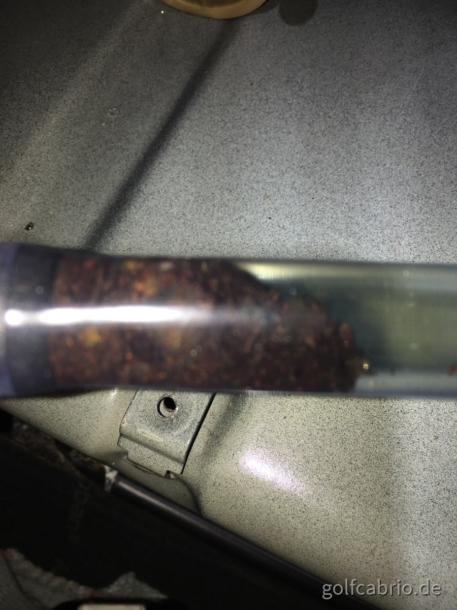

Da kam ganz schön was raus!
Ich vermute mal dass das Tankrohr in seiner vollen Blütezeit getauscht wurde.
Die Partikel im Tank werden die Reste sein.
Saxcab meint das Tankrohr selbst. Schau dir mal das Tankrohr im Rad Haus an. Also vom Tank nach oben zum Einfüllstutzen innen. Oben im Radhaus sollte,wenn, die Knackstelle sein. Da gammelt es richtig

Aber weder hier:
noch hier:
Ich werde das nochmal prüfen,Tankrohr abbauen und hinter der Klappe mal reingucken!

Das ist schon gut und richtig. Nur killt Dir ggf. das verrottete Rohr mittels Drecknachschub die neue Pumpe und setzt den Benzinfilter wieder zu.
Nur als Hinweis, keine Besserwisserei...

Du musst das Rohr nicht komplett ausbauen. Rad ab und nach oben gucken. Mann kann dann schon recht schnell sehen/fühlen ob das Tankrohr gammelt.
Auf den letzten beiden Bildern siehst du das Tankrohr &Co

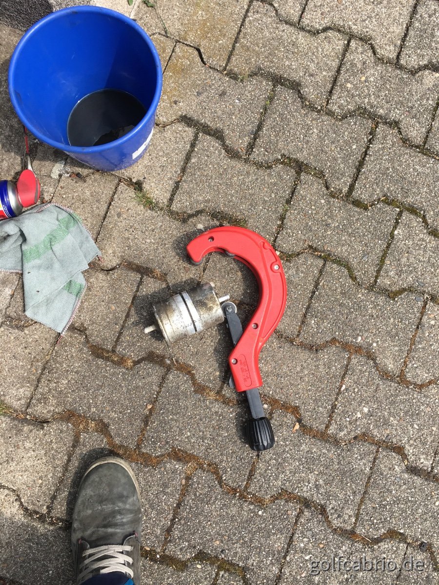

Zeig doch mal das ausgebaute Rohr. Der Tank an sich scheint i.O.
Das untere Rohrstück ist mit der Endung 24 da wo das Rohr in dem Gummischlauch steckt sieht okay aus!
