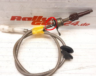

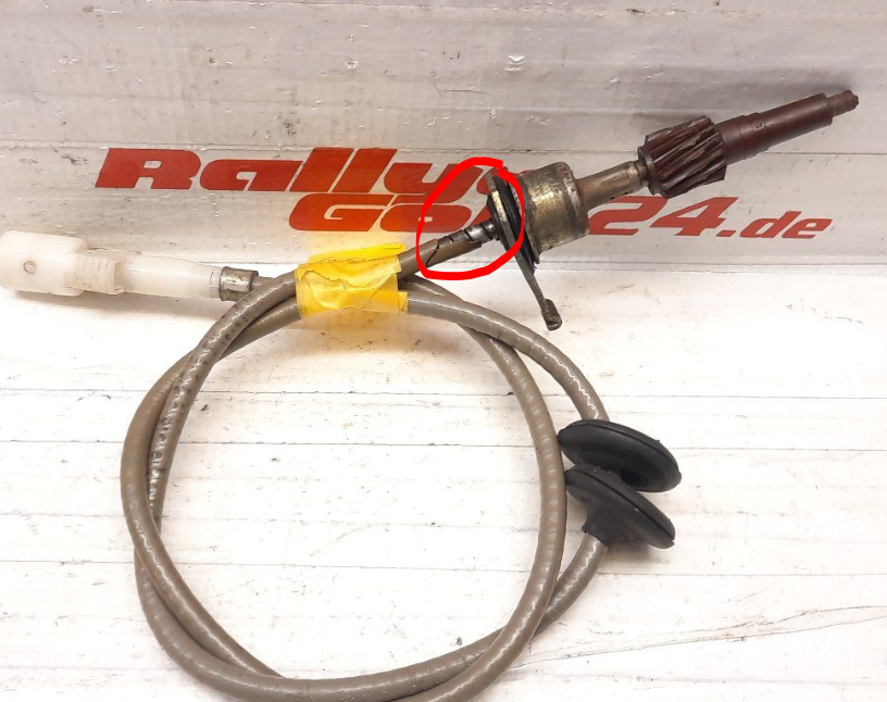

    Wollte bei meinem Golf 1 Cabrio BJ.92 die Tachowelle wechseln. Die alte würde ohne Probleme ausgebaut aber bei Einbau der neuen habe ich Probleme.
    Wenn ich die Tachoritzel rot Kunststoff auf die Tachowelle drauf machen will hebt die nicht und fällt runter. Gibt's da einen Trick?

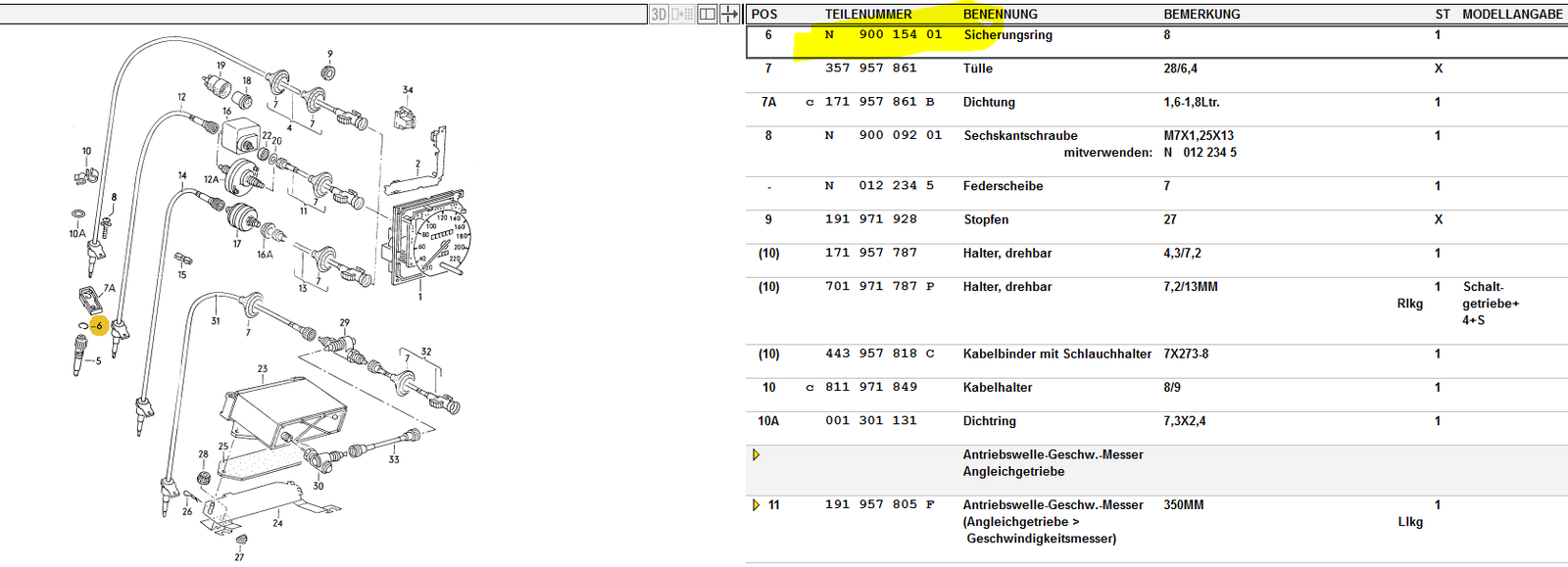

  • Dort wo das Ritzel an die Welle kommt, ist auf der Welle ein kleiner Sicherungsring. Den musst Du von der alten uebernehmen. Dann haelt es.
