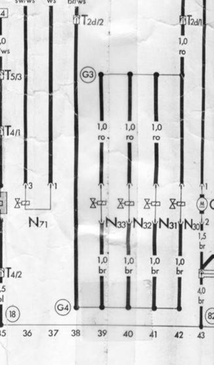

    Ich bin gerade dabei die Einspritzung an meinem Cabby zu überprüfen. Mich hat dabei schon von Anfang an irritiert, dass die Verkabelung der vier Einspritzdüsen nur zwei-polig ist. Im beigefügten Auschnitt des Stromlaufplans sieht man auch dass alle Einspritzdüsen N30 bis N33 einfach parallel geschalten sind.
    Mich irritiert diese Beschaltung total, da das ja bedeuten würde, dass immer alle vier Einspritzdüsen gleichzeitig öffnen und den Kraftstoff in die Zylinder einspritzen.
    Vielleicht kann mir hier jemand erleutern was da, dahinter steckt :)

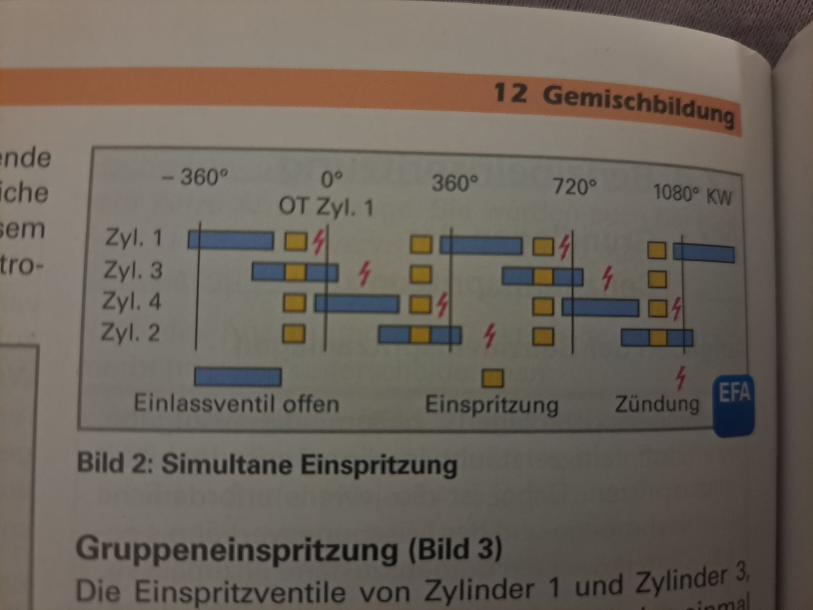

    Der 2H hat eine simultane Einspritzung. Das heißt bei jeder Kurbelwellenumdrehung spritzen alle Ventile einmal ein.
    Bei der sequentiellen Einspritzung hat jeder Zylinder seinen eigenen Einspritzzeitpunkt.
    Hier noch 2 Auszüge aus nem Fachbuch.
    Die Gradzahlen oben sind für die Kurbelwelle.
