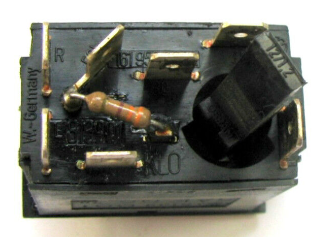

  • Es gibt keine 31 am Warnblinklichtschalter direkt:
    https://udoniebuhr.de/gli/#img=344.JPG
    Es gibt nur 15 und 30, 49 und 49a, R und L und 58b:
    https://udoniebuhr.de/gli/#img=349.JPG
    Die Einzelader ist stromführend (Klemme 15) - und original noch nicht einmal mit einem isolierten Kabelschuh ausgerüstet
    https://udoniebuhr.de/gli/index.html#img=350.JPG
  • genau deshalb liegt die bei Ausbau des WBS gern irgendwo herum und nach einschalten der Zündung fliegt die entsprechende Sicherung, weil der Kabelschuh irgendwo an Masse liegt
    Stimmt, 31 ist nicht direkt am am WBS vorhanden, nur an der Glühlampe..... und der unisolierte 15er ist ganz nahe der Fassung mit dem unisolierten 31er Kabel
    Also Konfliktpotential beim basteln ist da .... :D
