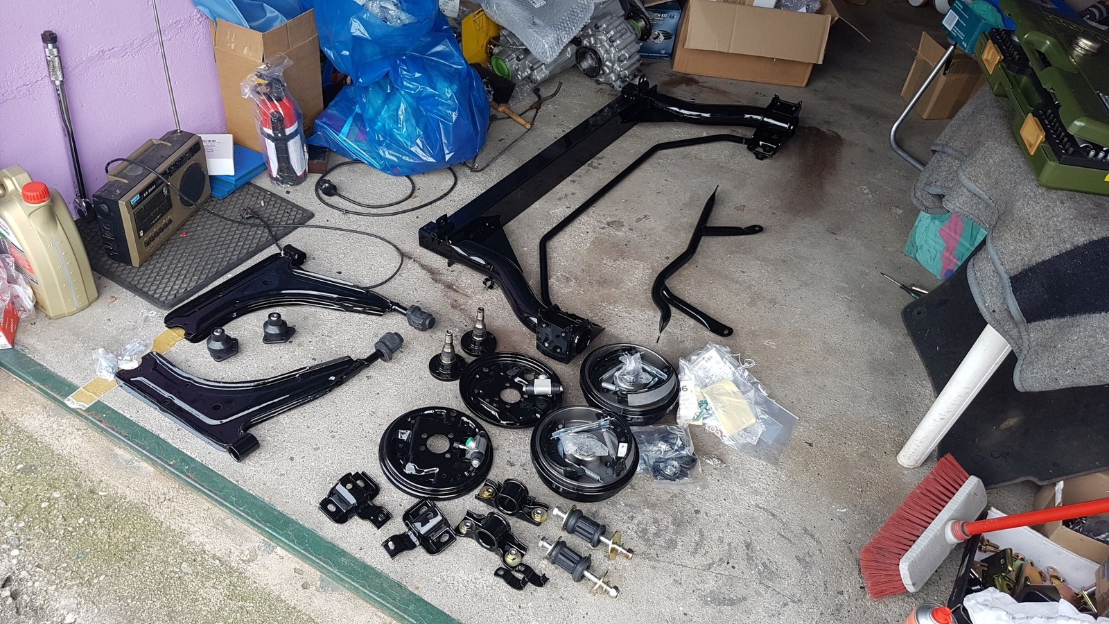

Übrigens war ich heute an der Hinterachse fleißig mit entrosten...aber nun hab ich das Problem der Ecken und schlecht erreichbaren Stellen?
Meine Ideen gehen von Drahtbürste bis Zitronensäure oder Rostumwandler bevor ich lackiere...
Sandstrahlen hab ich keine Möglichkeit...
Hat jemand eine gute Idee für mich?
Danke

Wenn die Achse schon da liegt, ab damit zum Strahler.
Dann 2K Epoxy und es hält ewig.
Epoxy notfalls und teuer aus der Sprühdose 2K
ABER: Für eine vernünftige Vernetzung also nicht bloss Trocknung benötigst Du min 20 Grad!! Sonst wird es trocken, hart, aber jedes Elektron vom Salz wandert munter hindurch

Also, ich habe keine Drahtbürste genommen, sondern CSD Scheiben, da ich vermeiden wollte, dass der Rost sich einschleift...
Und der Plan war, nach dem Entrosten, Rostumwandler aufzutragen und mit Brantho Korrux zu lackieren (streichen).
Soweit so gut, aber was mir Kopfzerbrechen macht sind die vielen Ecken und der innere/ offene verrostete Teil der HA. Das habe ich so meine Zweifel, ob ich das gut entrostet bekomme...
Ich werde morgen mal zu ner Firma fahren, die sandstrahlt und pulverbeschichtet und werde mal nach nem Preis fragen. Könnten dann ja gleich einige Kleinteile mitmachen... wenn der Preis stimmt...
Hatte ich mir alles etwas einfacher vorgestellt... Optimist halt

Dieses ganze blankschleifen und mit rostschutz behandeln und anschließend lackieren hab ich auch alles schon probiert.
Das ist die undankbarste Arbeit die es gibt.
Du kannst dir da so viel Mühe geben wie du willst. Am Ende blättert immer der Lack ab und es rostet.
Die kleinen Ecken und Kanten wo du mit nix wirklich reinkommt werden dir da immer wieder anfangen zu rosten.
Ich gebe meine Hinterachse und sämtliche Fahrwerksteile demnächst auch alle zum Sandstrahlen und Pulverbeschichten.

Es ist dann schon ein schönes Gefühl wenn es in deiner Garage / Halle / Werke dann so aussieht.
Ausser den Bremstrommeln nebst Bremsteilen und natürlich den Lagern sind das alles original Teile vom Genesis.
