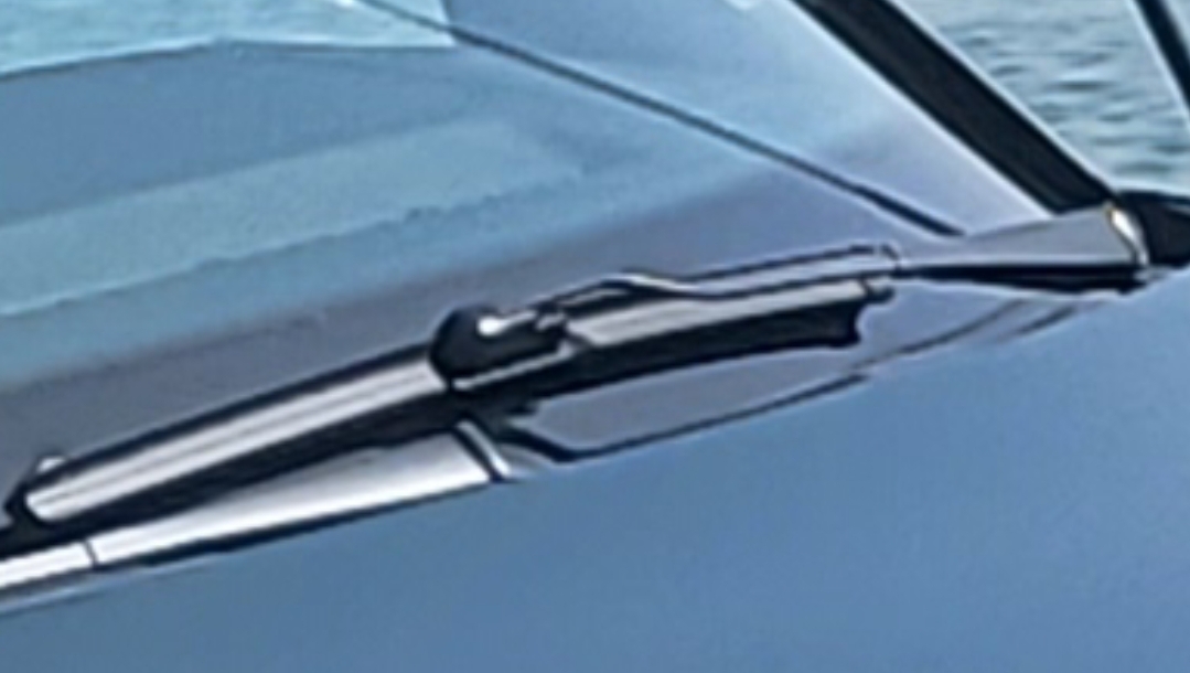

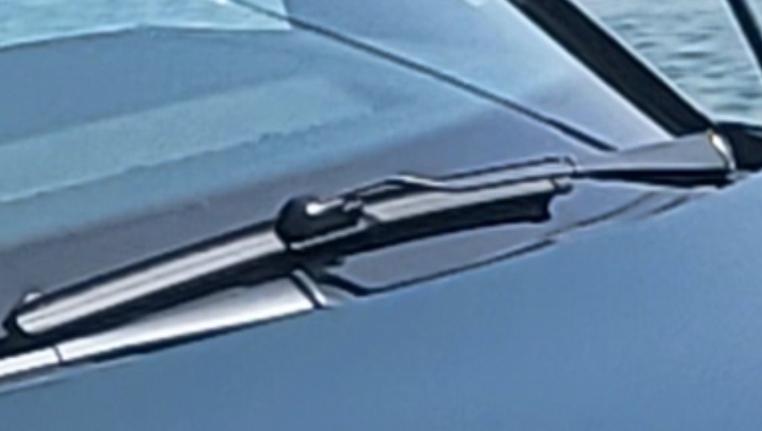

  • Hi zusammen,
    ich habe am Golf 4 Cabrio original Aerotwin Wischerarme montiert.
    Es ist ein klein wenig an Aufwand, aber es hält sich in Grenzen.
    Was ihr benötigt:
    - original Wischerarme vom Passat 3BG: 3B1955409C und 3B1955410C
    - BOSCH Aerotwin Scheibenwischer für Golf 4: A927S
    - Lack zum Lackieren (z.Bsp. Nigrin Autolackspray in Schwarz, matt)
    - kegelförmiger Schleifaufsatz für die Bohrmaschine
    Eigentlich wäre es Plug&Play, wenn die Motorhaube nicht auf den neuen Wischarmen aufliegen würde. Daher muss man diese etwas (3-4mm) absenken. Das erreicht ihr dadurch, dass ihr das Loch bei den Wischerarmen von unten her erweitert (mit dem Kegelschleifer). Dann zieht sich der Arm weiter nach unten in der Aufnahme beim Auto.
    Dann müsst ihr beim Wischerarm auf der Beifahrerseite noch etwas an der Oberfläche abschleifen, siehe hier:
    Anschließend in Schwarz lackieren - neue Wischerblätter drauf und fertig:
    3 Mal editiert, zuletzt von Rabbit4Cab ()
