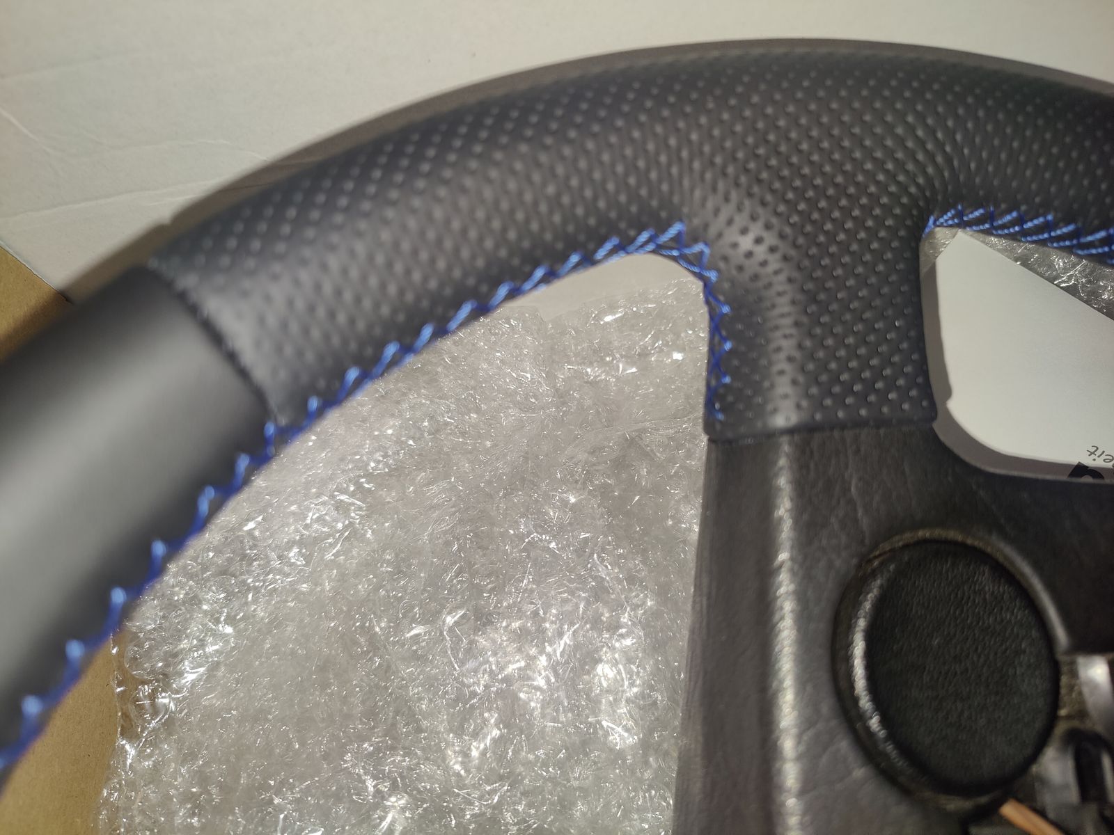

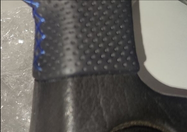

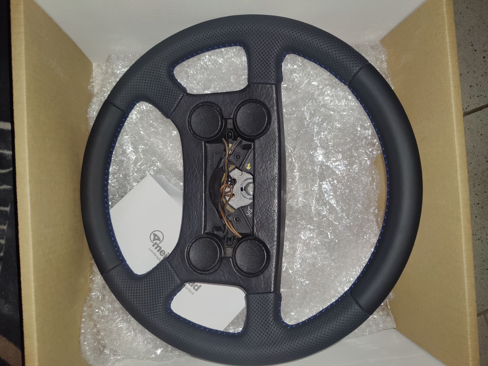

  • Vielen Dank an meinlenkrad.de für die super Arbeit kann ich nur weiterempfehlen.
    Ist ne Klasse Sache:
    :thumbup:
  • Schaut gut aus. Kannst du sagen was du alles hast bei der Bestellung machen lassen?
    Das Lenkrad wurde nur 2 teilig beledert.
    Einmal gelocht für die Handauflage und glatt oben und unten.
    Dazu Kreuznähte in blau.
    Nicht aufgepolstert oder ähnliches. Sollte trotzdem noch als halbwegs original durchgehen. Ja klar insbesondere wegen des zweiteiligen Leders und der blauen Naht geht es nicht als Original durch aber mir gefällt es einfach.
    Kostenpunkt um 200€. Echt günstig.

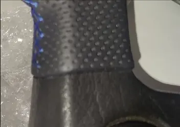

    Was ich genial finde das man das Lenkrad am Übergang zum Leder so bearbeitet hat das es wie aus einem Guss aussieht.
    Bei anderen Anbietern habe ich dort eine regelrechte Kannte gesehen was unschön aussieht.

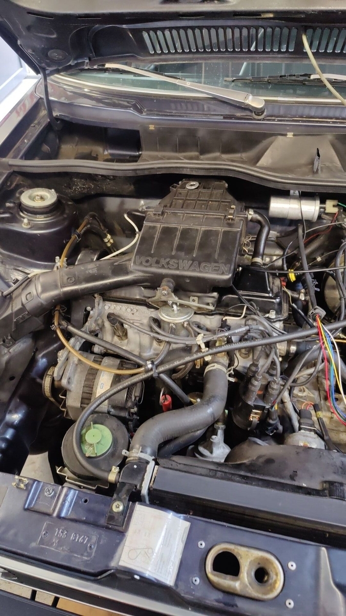

  • Ich möchte mal wieder ein Update geben.
    Der 2e2 Vergaser lief zwar zuverlässig und der Motor war mit rund 6l auf 100 km sogar ziemlich sparsam.
    Allerdings war die Leistungsausbeute doch deutlich unter meinen Erwartungen.
    Auch der Versuch den Vergaser mit anderen Düsen anzupassen waren wenig erfolgreich.

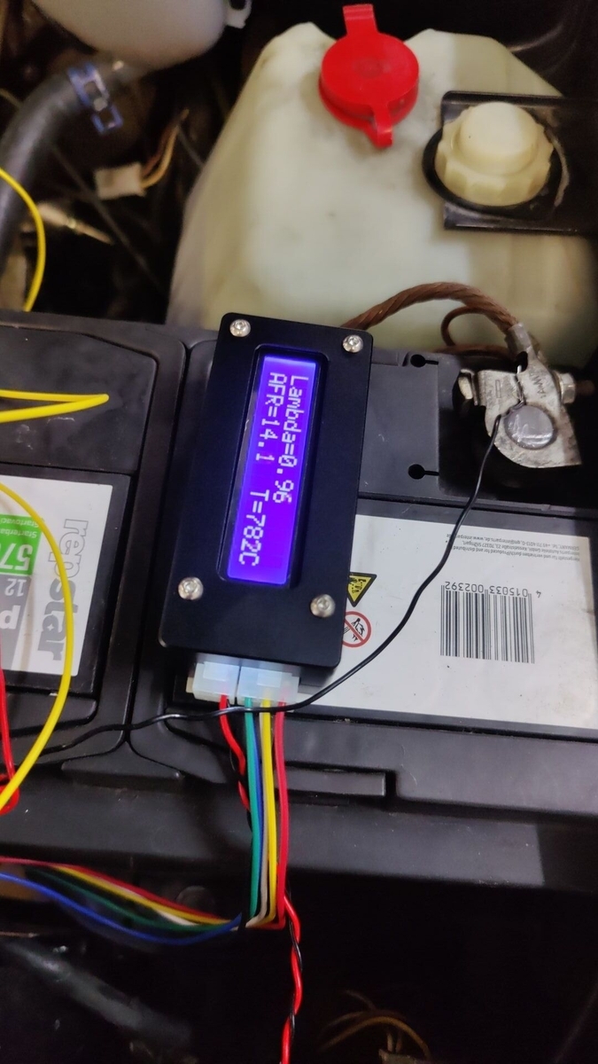

    Der Motor lief im oberen Teillast und im Volllastbereich mit Lambdawerten über Lambda 1 einfach zu mager.
    Gemessen habe ich das mit einer Breitbandsonde von Bosch und einem Chinatool welches für 80€ tatsächlich ziemlich gut geeignet ist und gut funktioniert.
    Da ich keine "Spinneranzeige" im Innenraum habe möchte verwende ich das Tool wirklich nur zum abstimmen.
    Danach bleibt die Sonde einfach abgeklemmt und das Kabel hinterm Kühlmittelbehälter versteckt.
    Die Sonde sitzt im Golf 5 Krümmer.
    Der passt übrigens auch beim Vergaser Motor ziemlich Plug & Play.

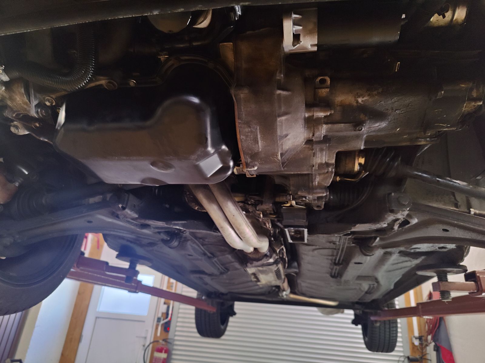

    Das Hosenrohr habe ich selbst "gebraten"
    Ein Mix aus Golf 5, Golf 2 und Bosal 90 Grad bogen.
    Fotos werde ich noch nachreichen.

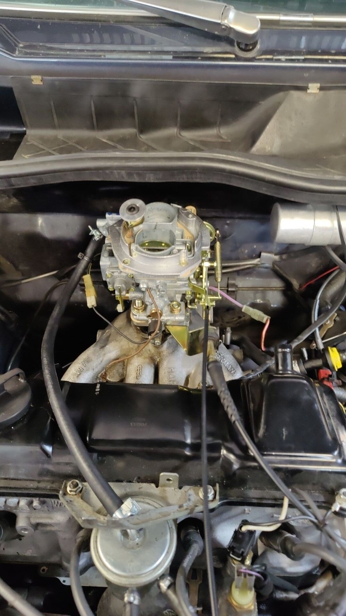

    Lange Rede wenig Sinn. Der Vergaser musste trotz meinem Anspruch, dass Auto zumindest optisch relativ original zu halten, weichen.
    Er ist einem Weber 32/34 gewichen.
    Die erste Probefahrt wird morgen stattfinden. Denn in Döbrichau ist US Car treffen. Mal sehen wie er läuft. Es bleibt spannend 😁.

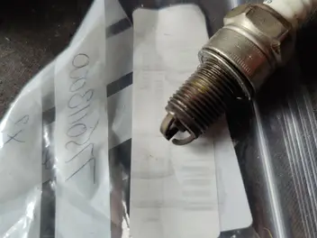

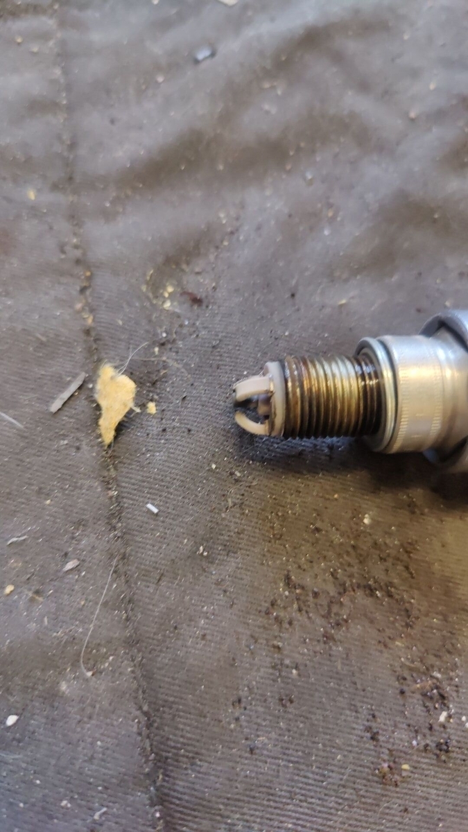

  • So erste Probefahrt absolviert. Soweit läuft der Motor ordentlich und hat auch sehr schön Ansaug Sound bekommen trotz original Luftfilter.

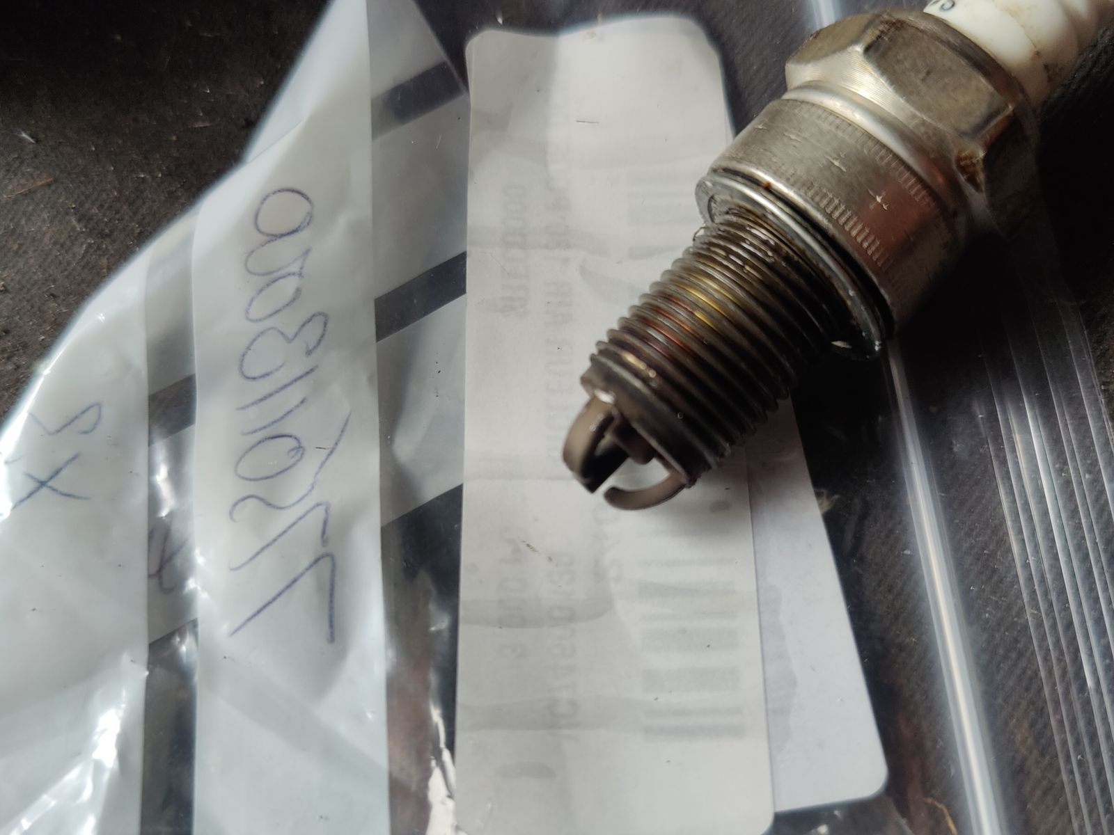

    Allerdings ist er auch mit Weber obenrum zu Mager. Lambda 1,05 bei Vollast.
    Das Kerzenbild und die Ventilfarbe beweist, dass die Messung stimmt.
    Höchstgeschwindigkeit ist von 150 auf 160 Km/h gestiegen was meiner Meinung nach für einen 90+ PS Motor trotzdem zu wenig ist.
    Lange Rede wenig Sinn. Größere Hauptdüsen und kleinere Luft- Korrekturdüsen sind bestellt.

  • Heute habe ich mich mit der Abstimmung befasst.
    Tatsächlich war nicht die 2. Stufe zu mager sondern die erste Stufe.
    Auch die Leerlaufdüse der 1. Stufe war zu klein. Das habe ich schon beim Einstellen des CO gemerkt. Ich musste die Einstellschraube 4 Umdrehungen raus drehen um 2% CO zu bekommen.
    Das genaue Gegenteil war die 2. Stufe welche bei öffnung der 2. Stufe das Gemisch auf Lambda 0,7 angefettet hat.
    Nun habe ich als erste Maßnahme die Hauptdüse und die Leerlaufdüse von der 2. auf die erste Stufe getauscht und umgekehrt.
    Original war die erste Stufe mit einer 45er und die zweite Stufe mit einer 50er Leerlaufdüse bestückt.
    Die Hauptdüse war Stufe 1 eine 117er und Stufe 2 eine 127er.
    Nun hab ich Leerlaufdüse 1 = 50 / 2 = 45
    Hauptdüse 1 = 127 / 2 = 117
    Die Leerlaufdüse 1. Stufe ist jetzt gerade so ok. Bei ca. 3,5 Umdrehungen raus liegt 2% CO an.
    Das Gemisch liegt jetzt im Leerlauf und Teillast immer um Lamba 0,9 - 1,0
    Nie über Lambda 1.
    Jedoch ist die 2. Stufe immernoch bei Lamba 0,73-0,8. Auch bei längerem vollen beschleunigen geht er eher Richtung Lambda 0,7.
    Nun ist die Frage Hauptdüse der 2. Stufe auf 110 verkleinern oder Korrekturdüse Größer als die aktuellen 200?
    Denn Lambda 0,7 ist doch arg zu fett für meinen Geschmack. Ich denke 0,8-0,85 sollten unter Vollast vollkommen reichen.
    Die Mischrohre scheinen ganz gut zu passen. Das Gemisch ist relativ linear. Eventuell braucht die 2. Stufe ein anderes. Allerdings versuche ich es wohl erstmal über die Düsen anzupassen.
