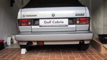

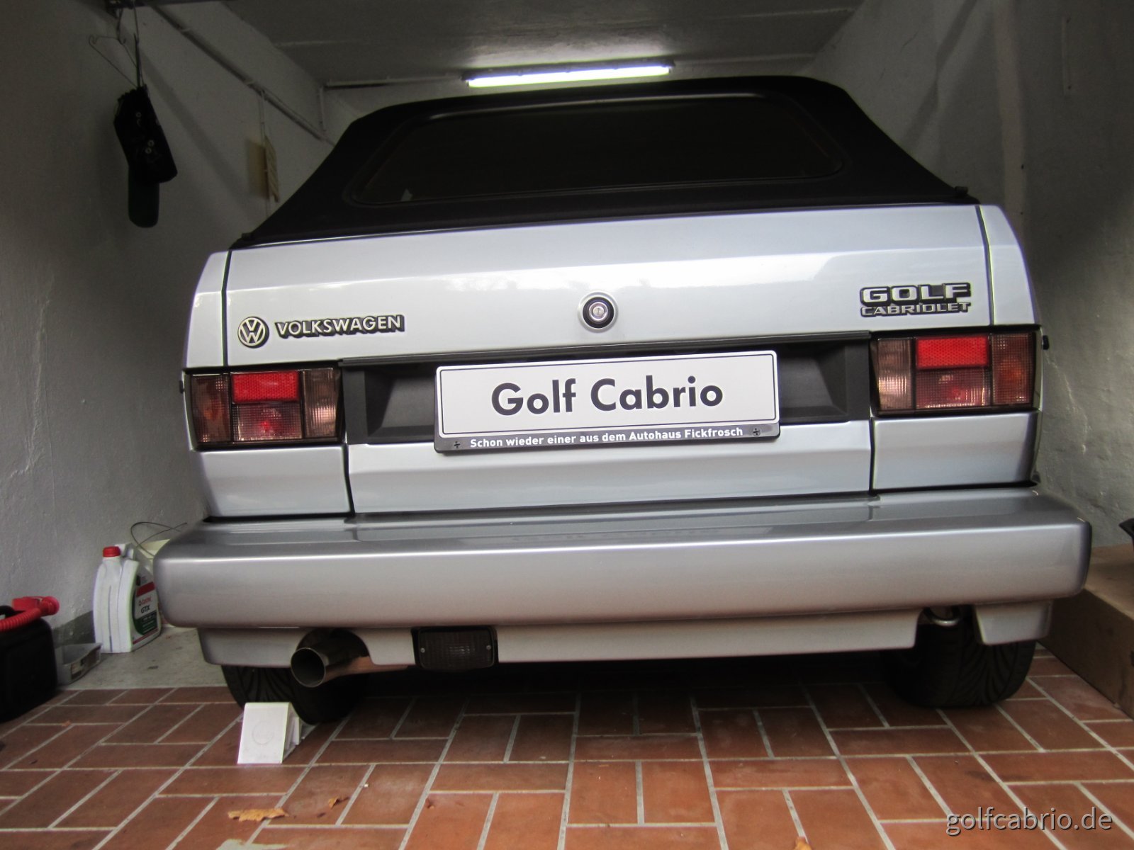

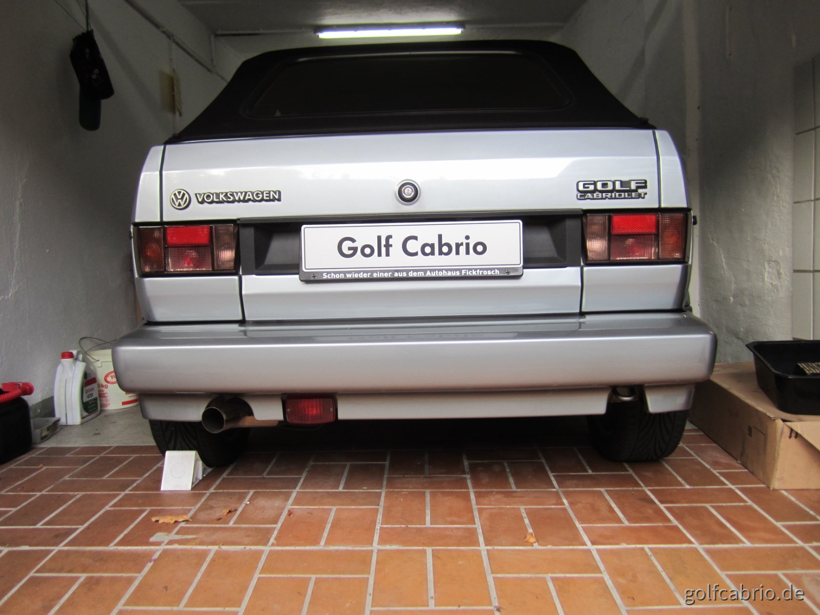

Passend zu den schwarzen Rückleuchten habe ich meinem Cabrio noch eine schwarze Nebelschlussleuchte spendiert.
Vorher:
Nachher:

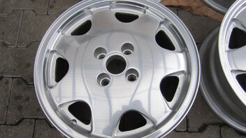

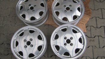

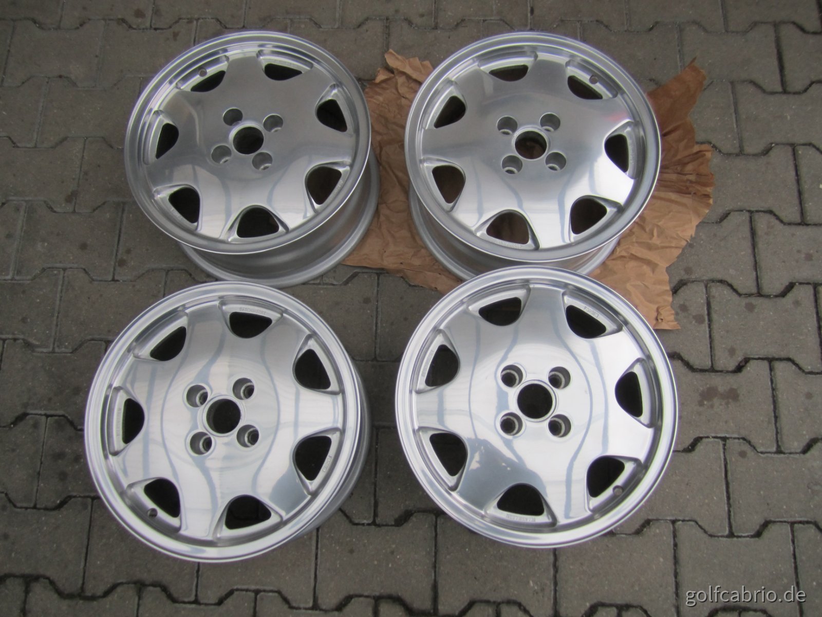

Meine Felgen hatten starke Klarlackunterwanderungen, ich habe sie durch einen Satz aufbereitete Le Castellet ersetzt.
Sind inzwischen auch bereift und montiert, habe aber noch keine Fotos von den Rädern am Auto.

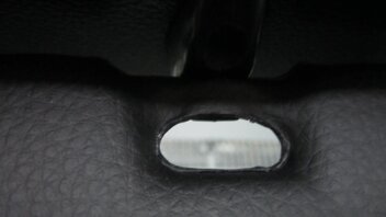

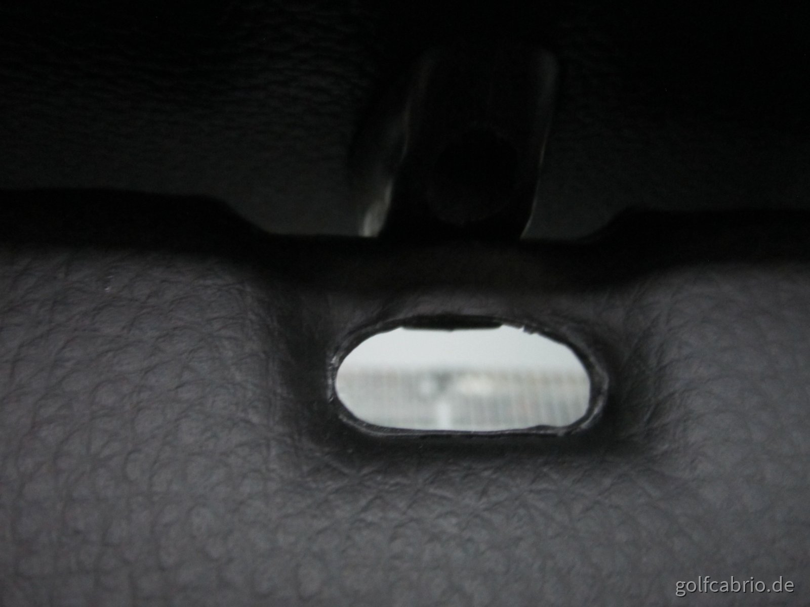

Außerdem habe ich komplett schwarze Sonnenblenden von Werk 34 eingebaut. Von denen bin ich aber äußerst enttäuscht, da habe ich echt mehr erwartet. Die Stangen, die am Windschutzscheibenrahmen verschraubt werden, sind aus eher sprödem Plastik und nicht aus Metall wie bei den originalen Sonnenblenden. Der Steg, der in die Halterungen neben dem Innenspiegel eingeclipt wird und um den die Sonnenblende beim Herunterklappen gedreht wird, ist nicht richtig herausgearbeitet. An der Stelle ist die Schweißnaht, mit der die schwarze Folie der Ober- und Unterseite verbunden ist. Ist nur eine Frage der Zeit, bis die Schweißnaht durch die Drehung in der Halterung aufgibt. Außerdem bleibt die Sonnenblende der Fahrerseite nicht ganz oben, wenn man sie hochklappt.
Bin mir noch nicht sicher, ob die im Auto bleiben. Die originalen habe ich jedenfalls noch nicht eingelagert.
