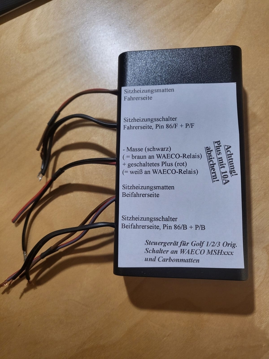

    Haben uns ein Golf 1 Cabrio gekauft und möchten die Sitzheizung nachrüsten. Den original Kabelbaum haben wir. Nur keine originalen Matten. Die Matten haben nur + und - und keine Kabel für einen Temperatursensor.
    Wie schließe ich das an, damit die Sitzheizung funktioniert?

  • Mit dem originalen Kabelbaum + Schalter + Relais kannst Du nur die originalen Matten mit Temperaturfühler und in Reihe
    geschalteten Matten steuern.
    Um Nachrüstmatten zu Steuern brauchst Du den originalen Schalter und eine PWM Box
    Leider scheint es Diese auf dem Markt nicht mehr zu geben.
    PS: Es gibt im Wiki eine Anleitung (auch zum Bau der PWM Box) <klick>
