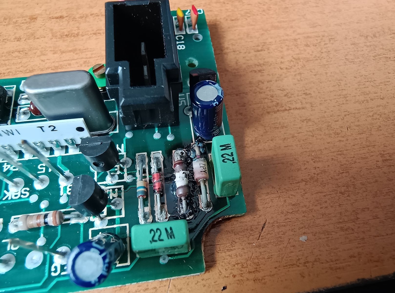

hab hier einen Tacho mit einem interessanten Phänomen. Die Uhr der MFA macht in 5Minuten rund 12Minuten
Läuft also viel zu schnell.
Ist ein Motometer MFA Tacho von 86/87.

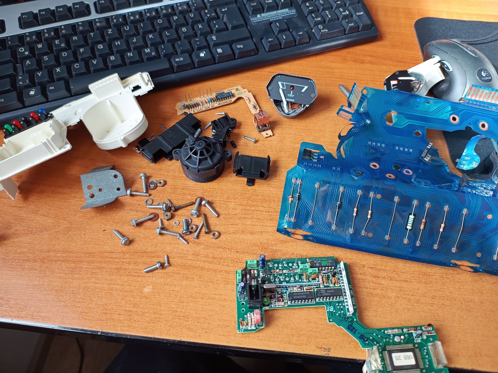

Jetzt hat der Tacho noch so ein paar andere Macken, unter anderem hat jemand den Spannungskonstanter ersetzt und von der Pin Belegung her falsch verbaut.
Nun hat die blaue Folie ein kleines Loch weil ein Widerstand durch ist, und auf der MFA Platine ist Widerstand und Zenerdiode abgefackelt.
Interessanterweise läuft das alles aber noch bis auf die MFA Umschalterei.
Werde das Ding jetzt mal Instandsetzen und sehen was dann geht.
Hatte jemand sowas schonmal mit der Uhr? Oder evtl mit anderen Digitaluhren?
Defekte Quarze (Taktgeber) wäre ein neues Problem, was mir mit den Tachos bislang noch nicht untergekommen ist.
