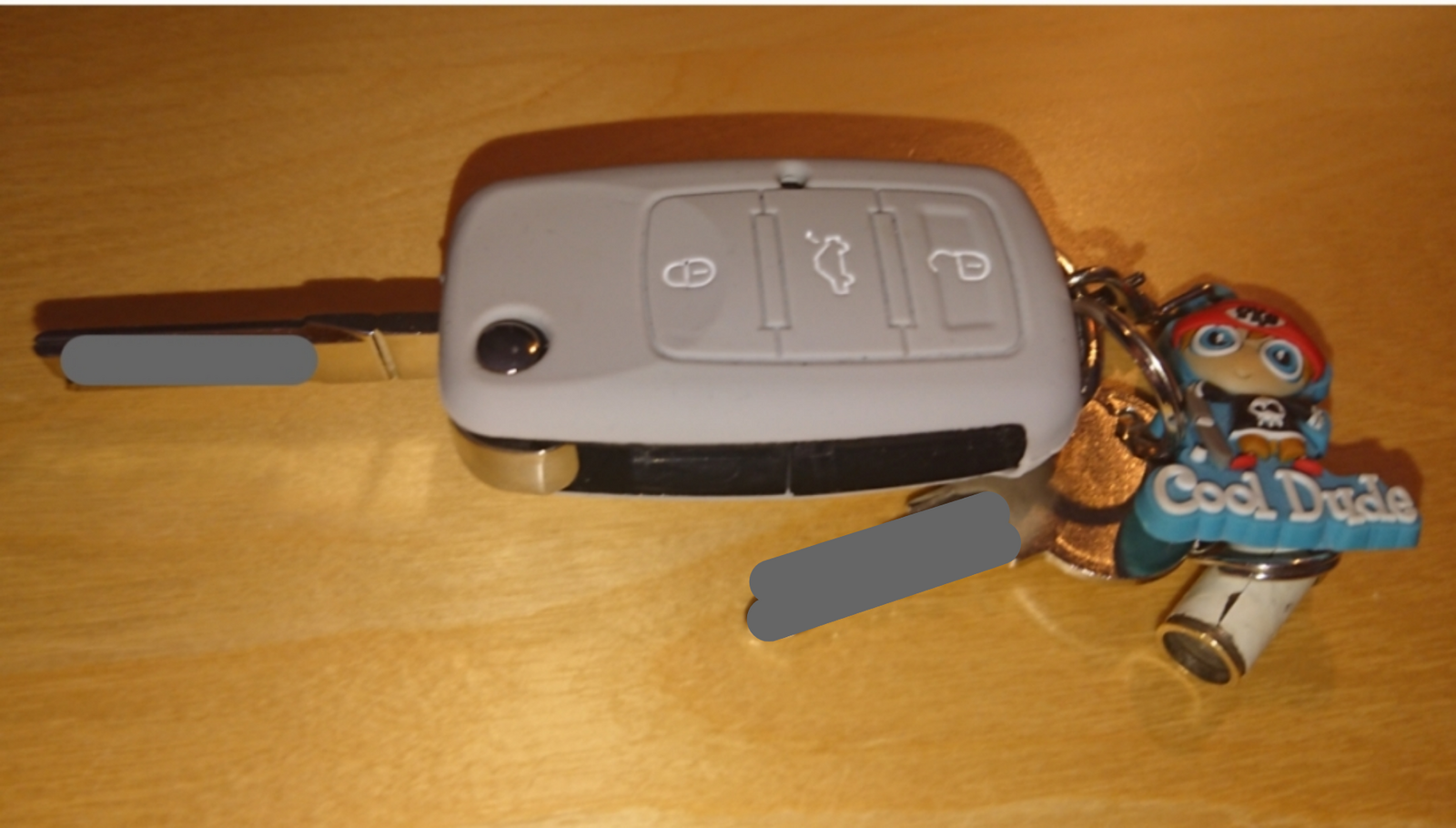

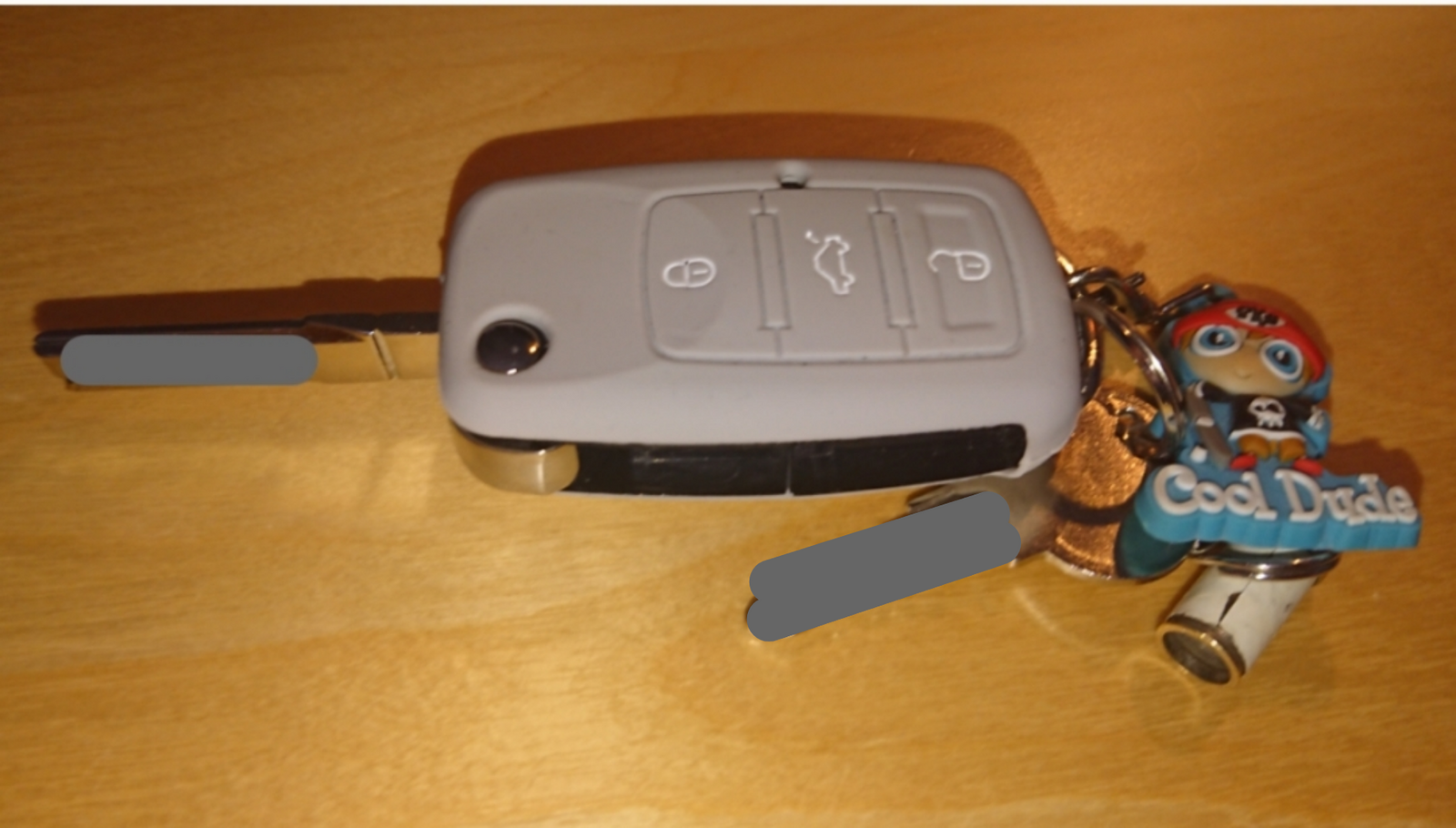

Nope. Zumal das größere Problem ist, dass man einen neuen Transponder benötigt. Bereits beschriebene Transponder können nicht verwendet werden.
Mein Transponder sieht aus wie ein Stück Kohle. Funktioniert 1A. Hatte der Schlüsseldienst vorrätig.
