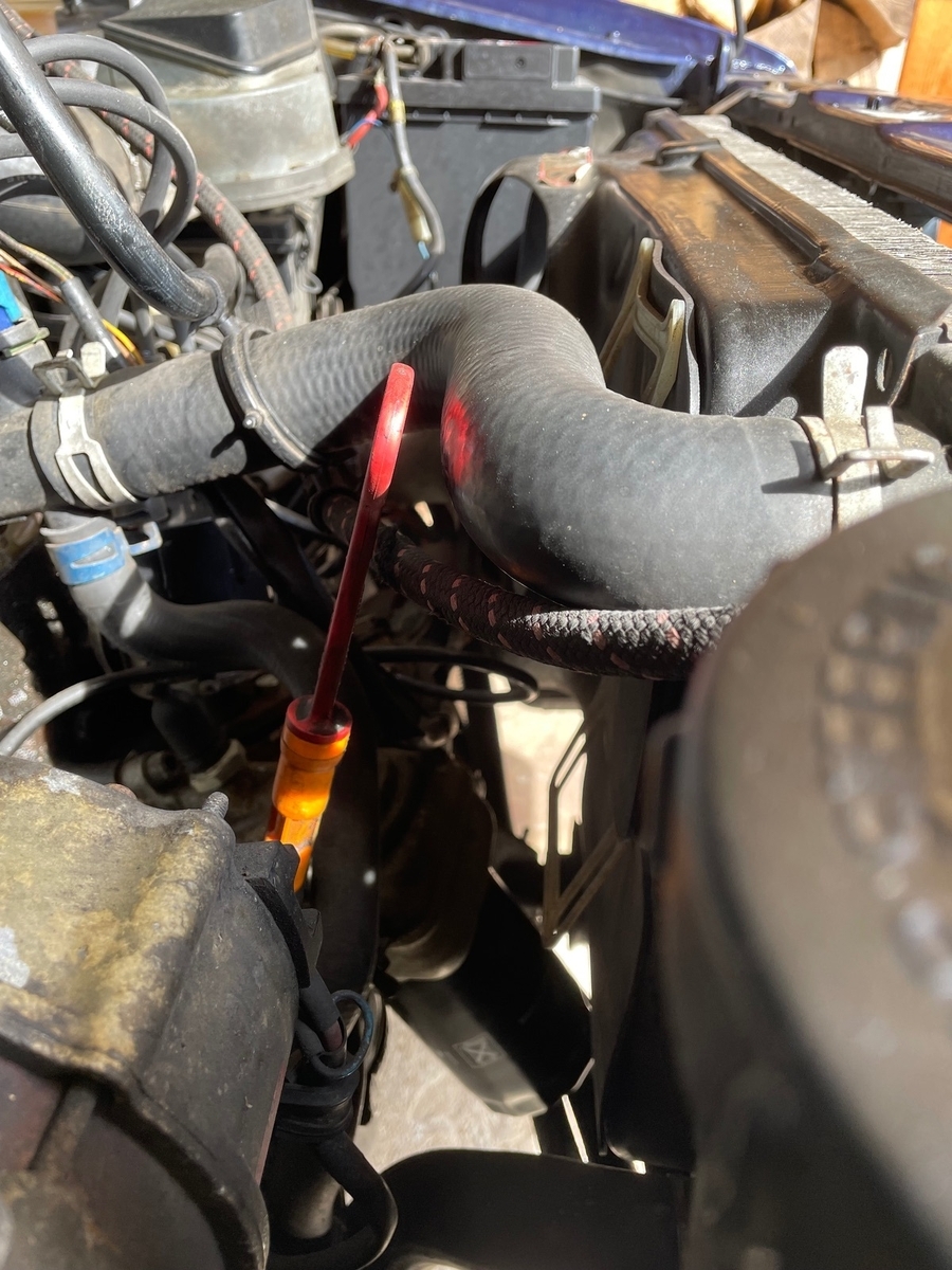

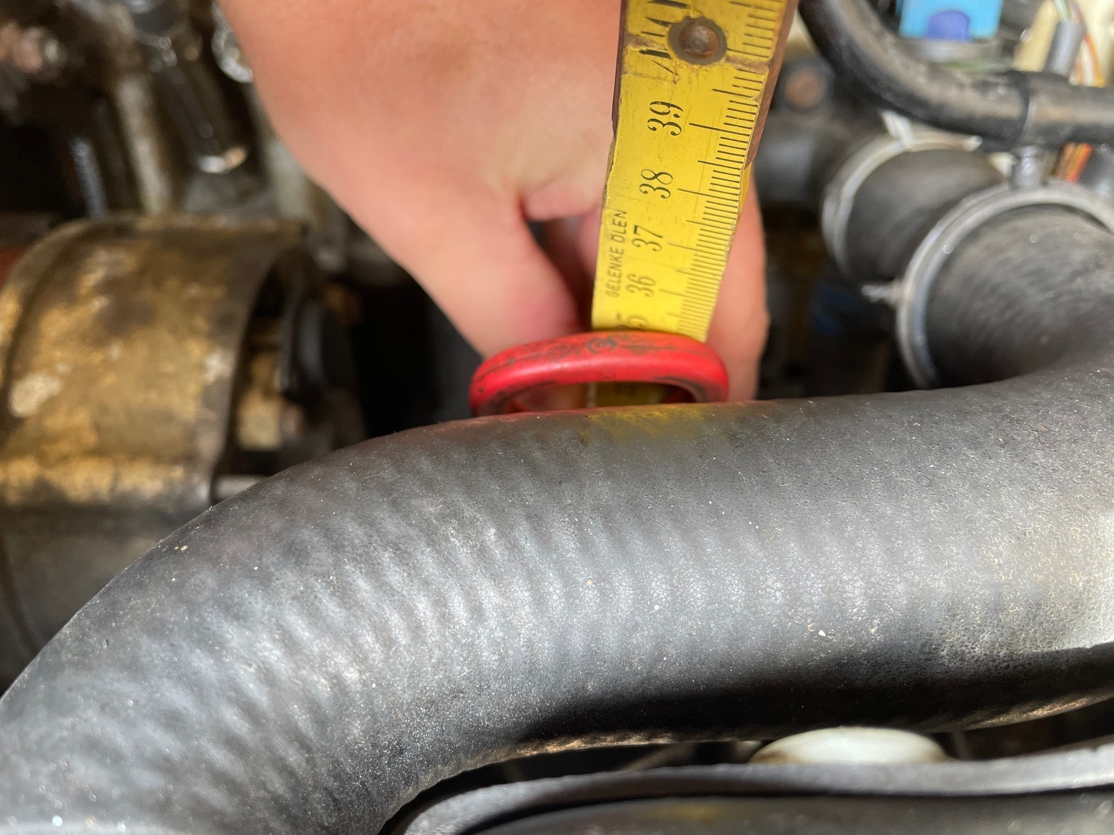

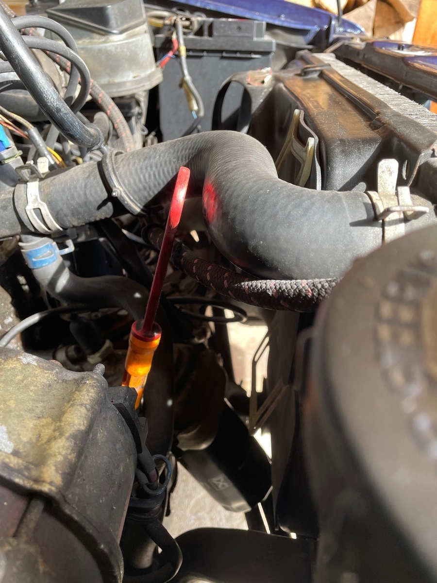

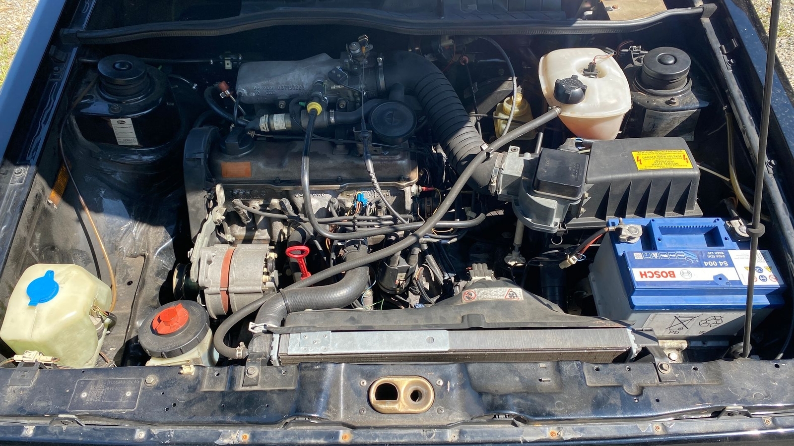

Habe bei meinem neu gekauften Golf1 Cabrio 98ps einen Ölwechsel gemacht.

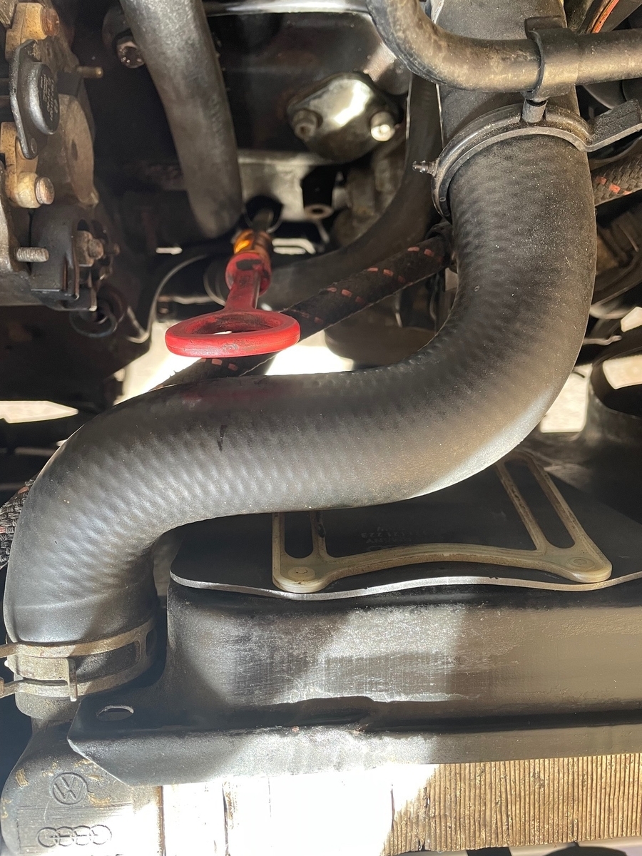

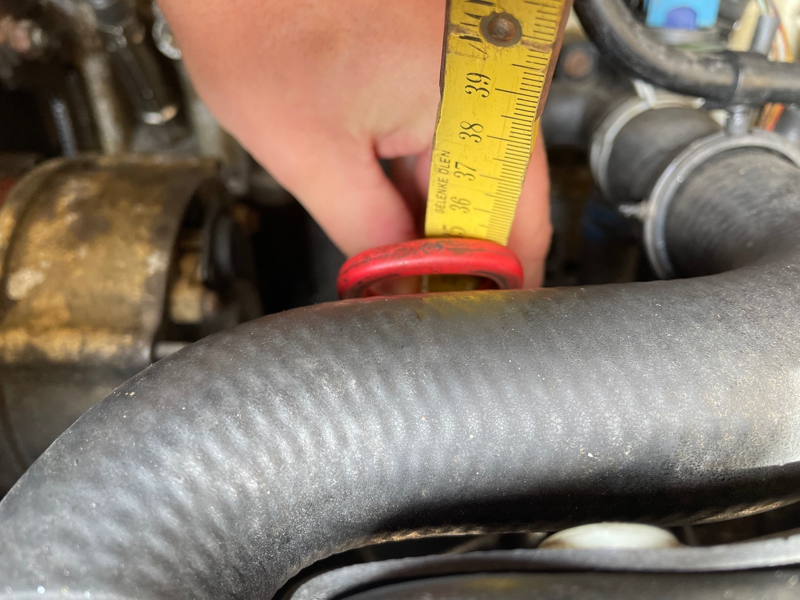

Hier habe ich die vom Hersteller geforderten 3,8 Liter eingefüllt. Der Messstab zeige viel zu viel an (ca. 5cm über maximal)
Wir haben dann Stück für Stück das Öl abgelassen. Nach dem nur noch 2,5Liter Öl im Motor waren zeigte der Ölstab den korrekten Wert bis MAX.

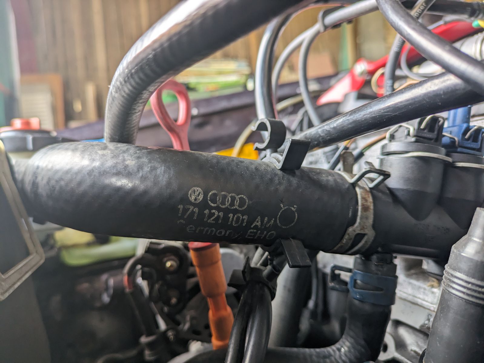

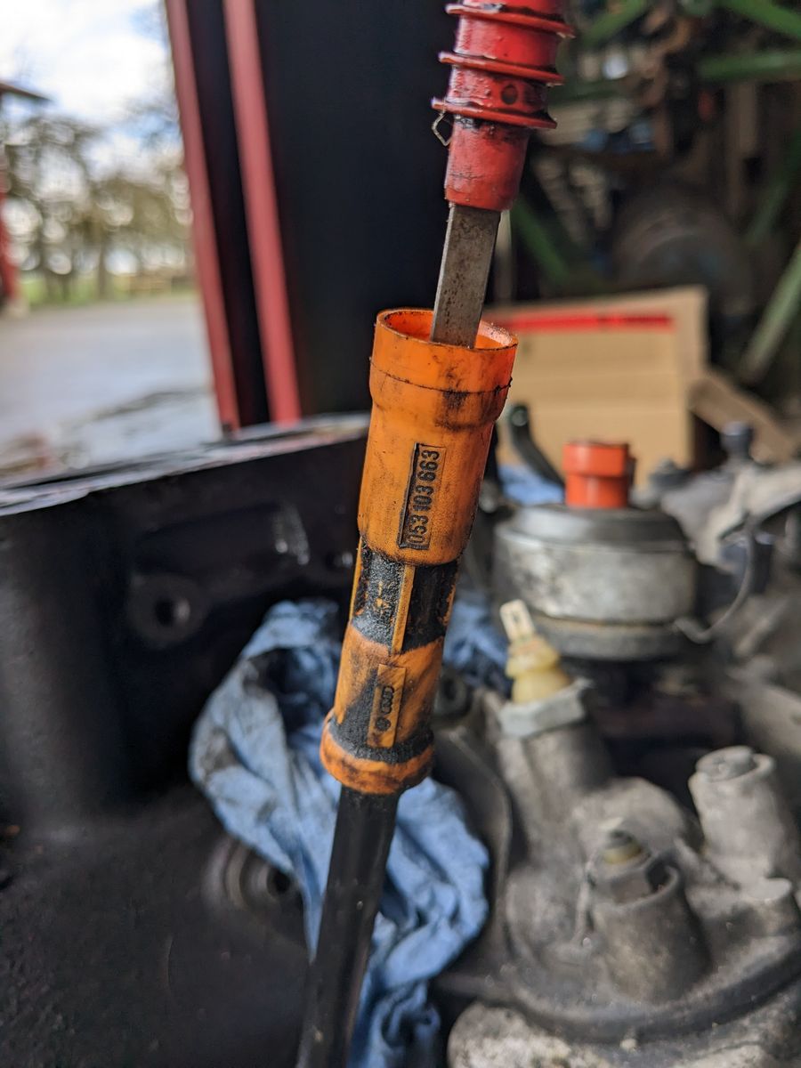

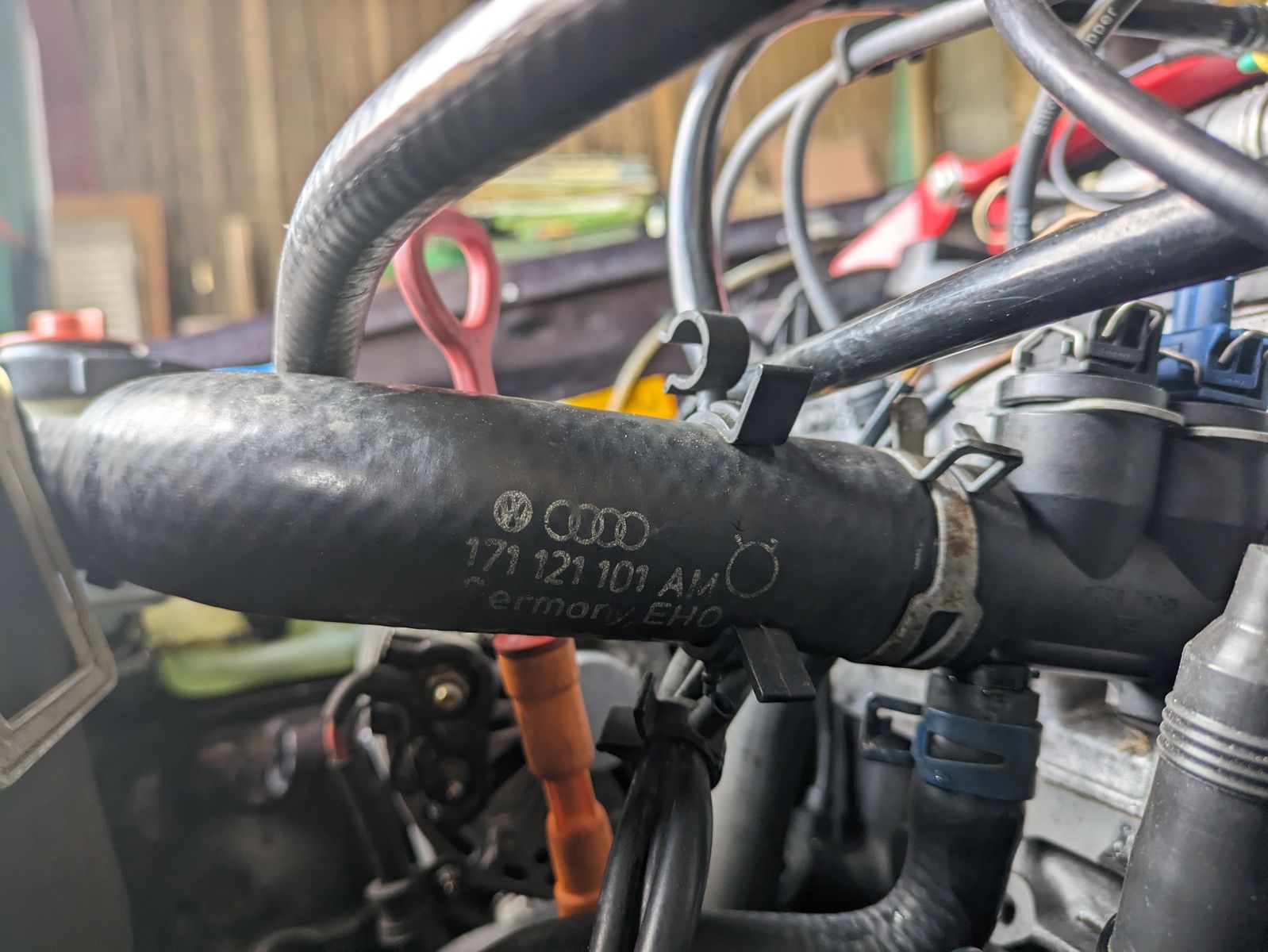

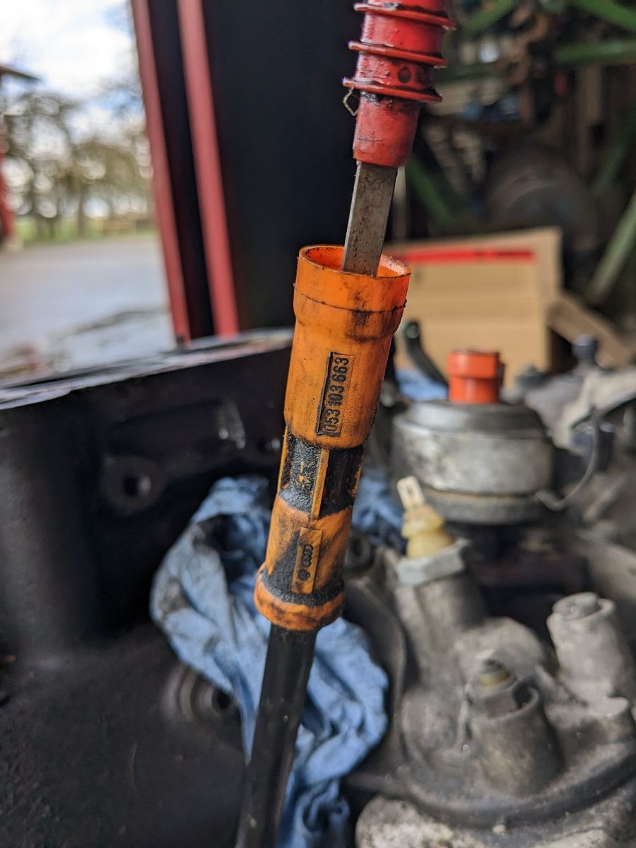

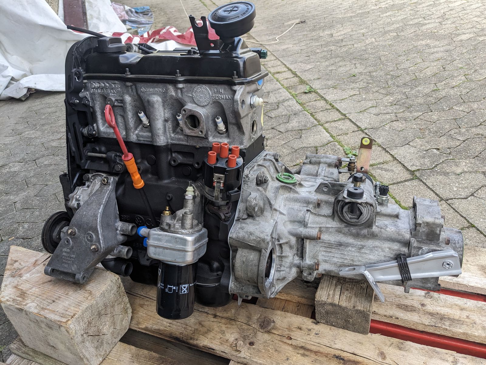

Die Teilenummer auf dem Ölmessstab passt zum Auto.
Diese orangene Kunststofftülle ist nicht gebrochen oder kaputt.
Da diese 2,5Liter mit Sicherheit nicht stimmen, haben wir die Füllmenge wieder auf 3,8Liter erhöht.
Jetzt lasst mal Eure Gedanken sprudeln was hier nicht stimmt.
