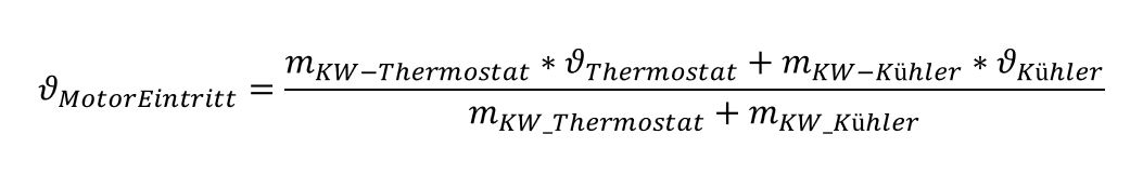

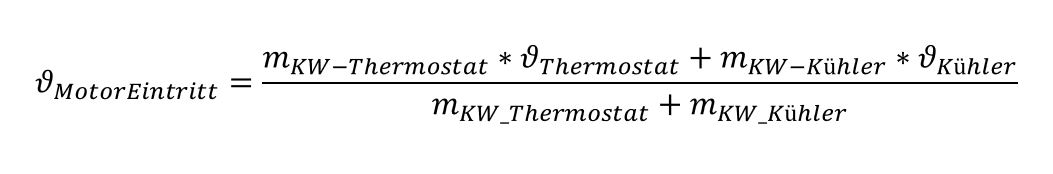

Dann springt der Lüfter früher an und kühlt das Wasser im Kühler weiter runter..... entsprechend wird das Thermostat weniger Wasser aus dem Kühler in den Kreislauf lassen ..... weil es die Temperatur regelt und auf Niveau hält. Wenn das System an seine Grenzen kommt, läuft der Lüfter eh .... es ändert nichts.
Entweder muss mehr Luft durch den Kühler oder die Kühlfläche muss vergrössert werden um die Kühlleistung zu verbessern..... nur ein anderer Schaltpunkt des Thermoschalters bringt nichts
