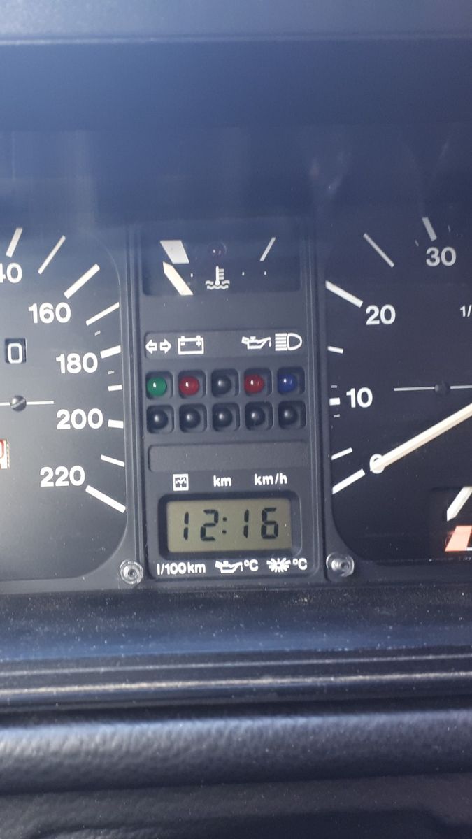

  • Nach Tausch des Schwarzen Sensors besteht das Problem noch immer. Zündung an und die Anzeige geht sofort auf die Mittelstellung. Auto steht in einer Hausgarage.
  • Wenn dem so ist liegt es an der Platine bzw,der Leiterfolie hinten am Tacho.

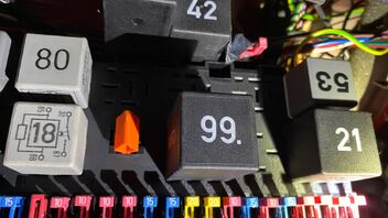

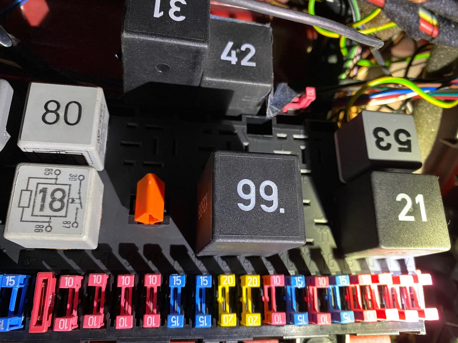

    Will das Thema nochmal anschieben. Hab hier im Forum etwas gelesen von einem "Kühlmittelsteuergerät"
    Sie auch hier:https://www.oldtimer-werk.de/g…und-t3-oe-ref.-191919376a
    Laut meinem Rep leitfaden sitzt es in der ZE ganz oben rechts. Das sitzt bei mir kein Relais oder Steuergerät welche ich gerne mal überprüfen würde.
    Anbei ein Bild meiner ZE - habe ich überhaupt ein "Steuergerät" für die Kühlmittelanzeige ?
