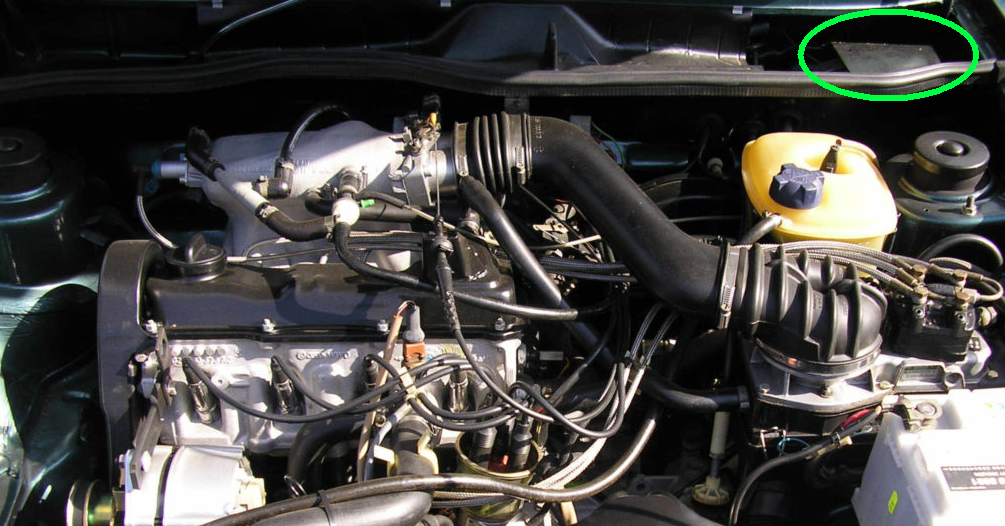

    Kann mir fast nur vorstellen das das Steuergerät defekt ist . Ich weiß das bei mir eins drin sitzt oben neben der zündspule .
  • Der JH hat keine Einzelregelung der Zylinder - das Steuergerät kann da gar nicht einzeln eingreifen. Ich tippe ebenfalls auf die K-Jetronic.
  • Kann mir fast nur vorstellen das das Steuergerät defekt ist . Ich weiß das bei mir eins drin sitzt oben neben der zündspule .
    Wenn möglich mach doch bitte mal ein Bild von dem Steuergerät denn das interessiert mich nun wirklich. Ich selber besitze Cabrios mit 2H - JH - DX (kein Cabrio) - und noch eins mit einem schönen JB Motor daher weiß ich welcher Motor was hat.

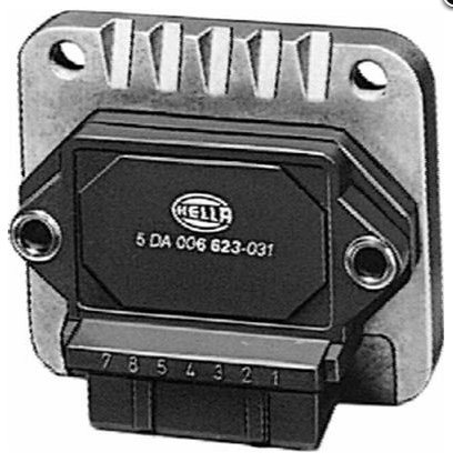

  • Das Zündsteuergerät sitzt links im Wasserkasten unter einem Blechhalter.
    und sieht ungefähr so aus:
    8er Loch bohren: 2er Bohrer + 6er hinterher!
  • Es wird sich um das Zündsteuergerät handeln,nehme ich an.
    War bei der frühen Transiterzündung so.
  • Ja genau so sieht das aus .
