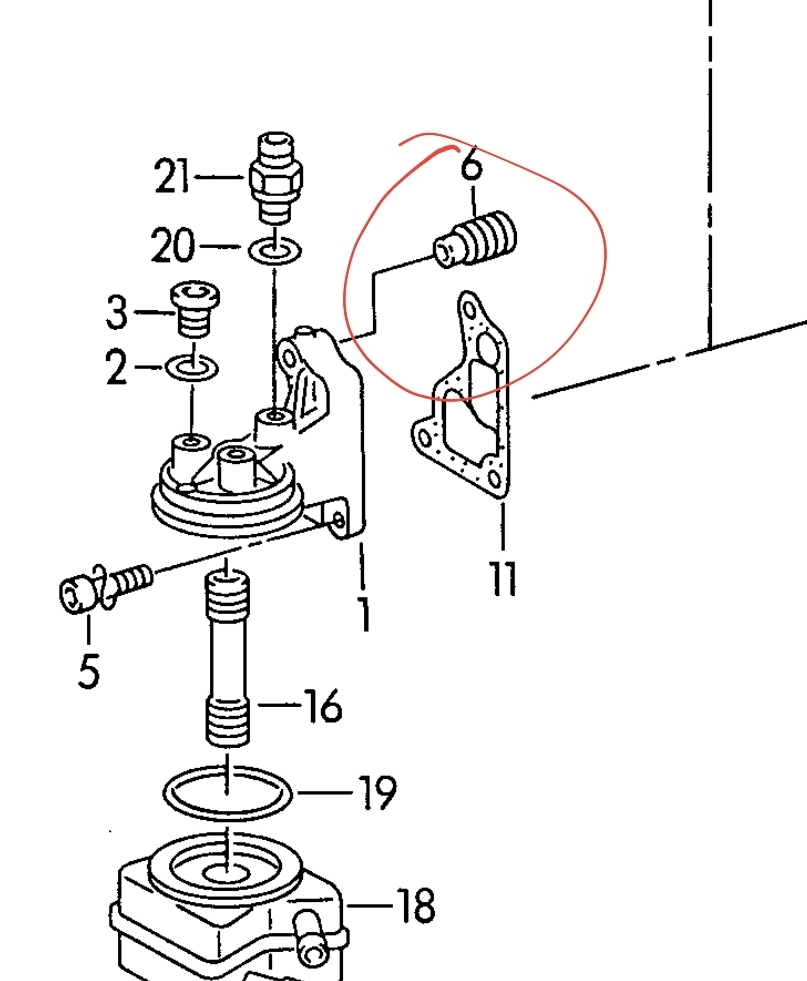

Es gibt Motoren wo am neuen Flansch etwas in der Bohrung zum Block sitzt. Was das genau war habe ich oft gelesen und immer wieder vergessen.
Aber ja, die Zeichnung zeigt komisch

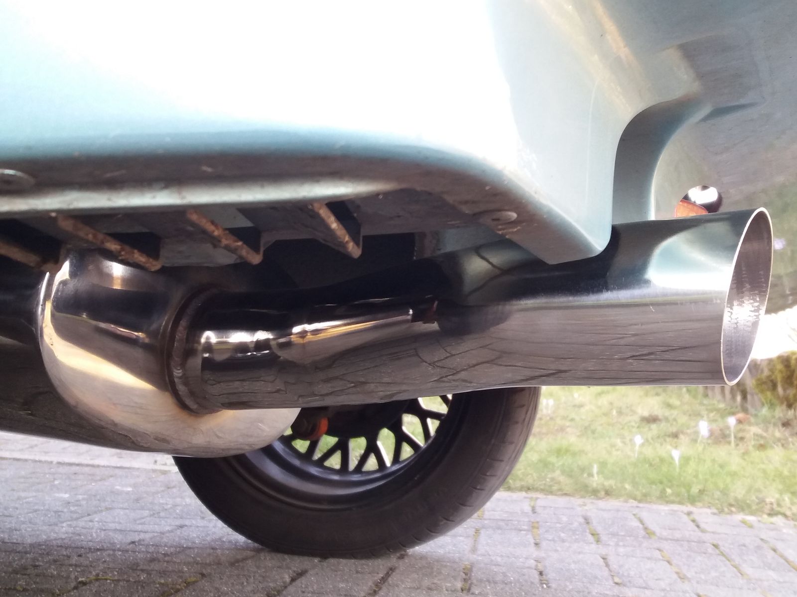

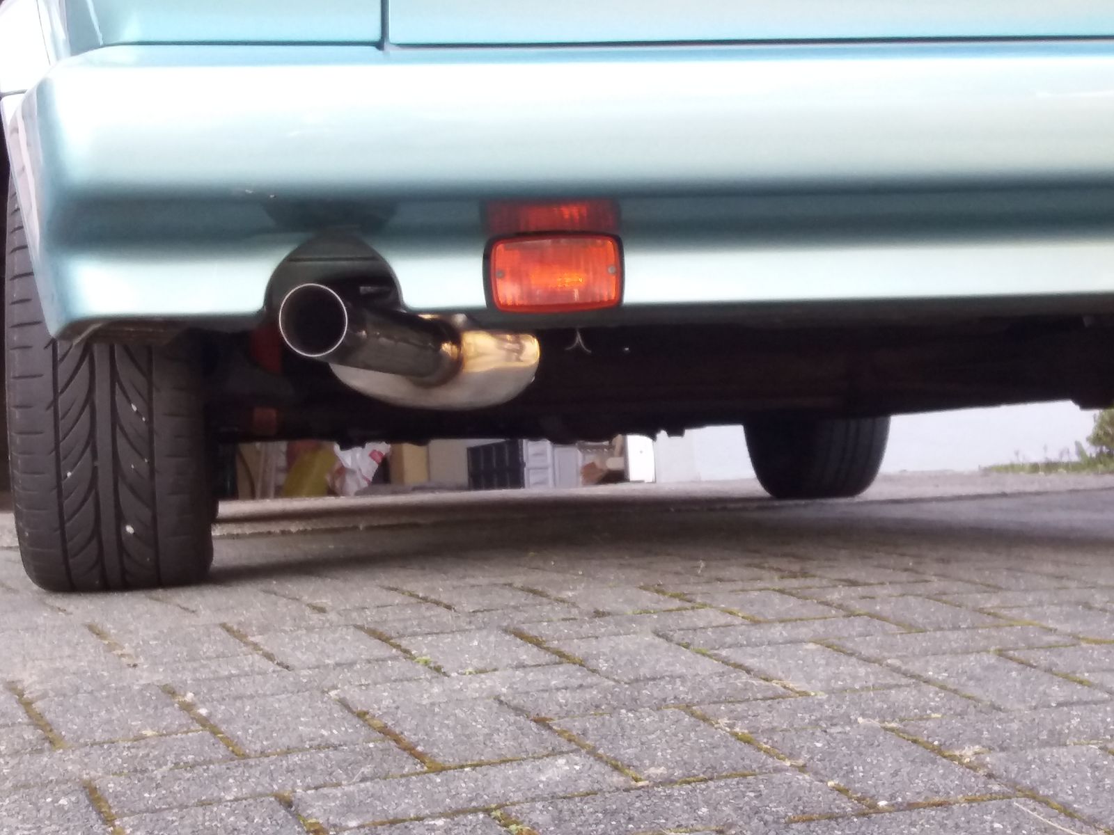

Hallo Jörg,
Welchen von den 3 ESD hast Du den bei Katrin verbaut...
Also ich kann Dir was zum Klang sagen...die Anlage ( Serien-VSD und Sport-ESD mit Absorber/durchgehendes Siebrohr ) an Katrin`s "Acapulco" ist weder laut noch aufdringlich !
Die hat einen satten und basslastigen Klang, sowohl beim dahinrollen als auch im Leerlauf...und wenn man mal den Motor voll beschleunigt und
Das kann ich nur so bestätigen , sehr angenehmes Fahren bei offenem Dach . Mir wars auch wichtig das der Auspuff nicht dröhnt , soll ja ein Genuss sein damit zu fahren , bisschen dunkler sanfter Sound ist ok .
Welche Kombination ist das? Wie du Oben gelistet hattest?
...wie erwähnt: Serien-VSD und Sport-ESD von GM Carsolutions
Dieser ESD hat jedoch offiziell kein ABE..sie hat jedoch eine legale Abnahme für bekommen !
Mit Papieren, da nimmst besser den hier, je nach Vorliebe Endrohr:
Du benötigst den 45mm Anschluß, das musst Du bei der Bestellung mit angeben...steht dabei !
Hier mal ein Foto vom ESD an Katrins "Acapulco" mit 60er Endrohr im S-Design:

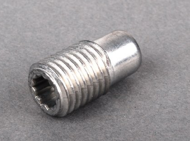

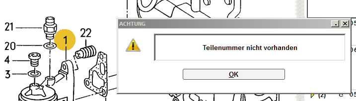

Das ist ein Öldruckhalteventil - sorgt dafür das das Öl im Stand nicht zurückläuft und somit beim Start sofort Öldruck im Kopf vorhanden ist. Dieses Teil wurde bis zum Golf 4 unverändert weitergegeben - sitzt nur an anderer Stelle. Das Ding kann sich zusetzen was zu erheblichen Behinderungen führen kann. Ich habe es beim Auto vom Sohnemann seinerzeit mal nachgerüstet. Einige Motoren haben es und andere widerum nicht - hinter DAS Geheimnis kam ich noch nicht.
Siehe auch:
