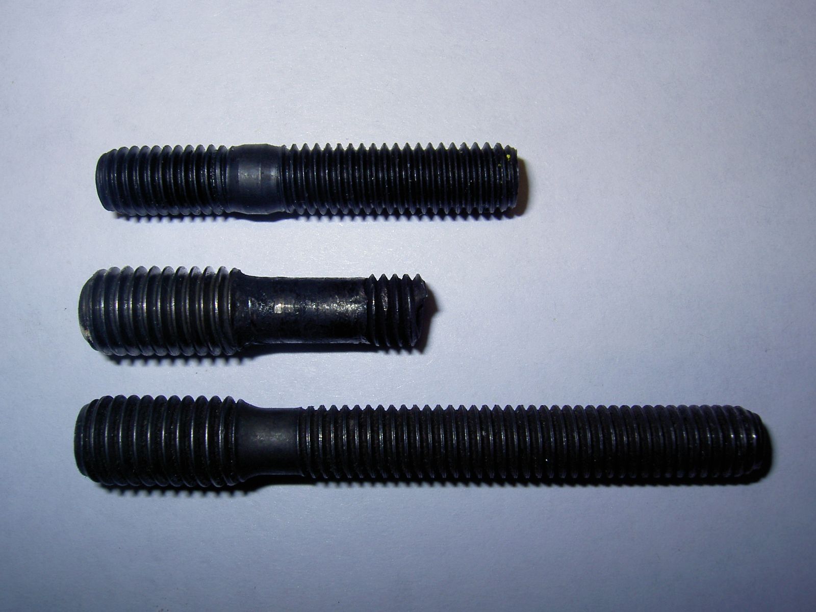

Wenn - dann ist es immer der obere Bolzen vom 4. Zylinder der eine Vorgeschichte unsachgemäßer Handhabung erzählt.
Oben: ein Standardbolzen
Mitte: der bereits überarbeitete und abgerissene obere Bolzen vom 4. Zylinder
Unten: Mein Ersatz dafür (Spannrollenbolzen vom 1,9er TDI):
Bevor einer frägt: natürlich habe ich ihn vor dem Einbau gekürzt

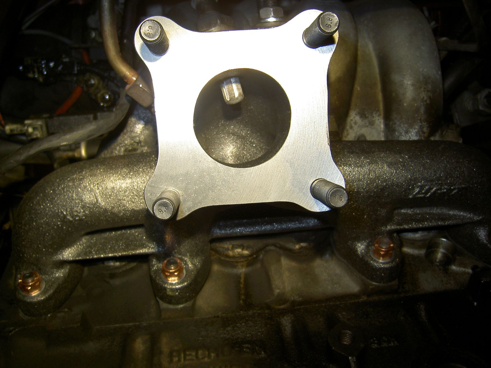

Als das nagelneue LRT-Aggregat seinen neuen Wirkungsbereich voller Freude eingenommen hat war das mal ein Foto wert. Man wird ihn nie wieder sehen:

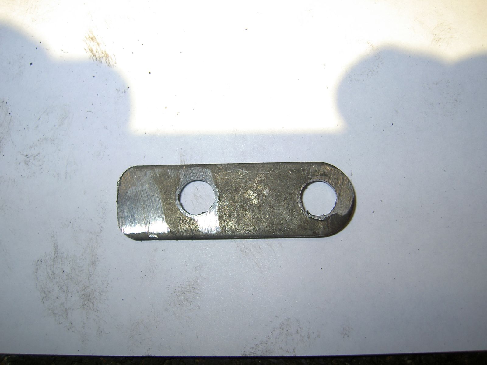

Wie bei so vielen anderen Motoren fehlte auch an diesem das Blech welches Ansaug- und Abgaskrümmer verbindet.
Da ich zufällig keins in der Tasche hatte habe ich eins angefertigt. Ein dickes Blech mit einem Lochabstand von 28,5 mm übernimmt jetzt die wichtige Rolle die Stabilität des Krümmergeraffels maßgeblich zu unterstützen. Das fand wohl einer irgendwann mal unwichtig:
Als ich dann den Austauschkat so an den Hosenrohrstutzen anschrub fing ich nach ein paar Minuten an mich zu fragen ob ich nicht durch das Ansetzen dessen dabei das Gewinde eines Bolzens beschädigte. Eigentlich hob ich das Ding sehr behutsam da rein. Die nagelneue Mutter ging aber ums Verrecken nicht drauf. Egal wie viel Mühe ich mir auch gab - die Sau wollte einfach nicht
Nach genauerer Betrachtung war mir aber klar das die Bolzengewinde alle über jeden Zweifel erhaben waren.
Plötzlich fiel es mir wie Schuppen aus den Haaren. Wenn ich den dafür verantwortlichen Vogel erwische dann...

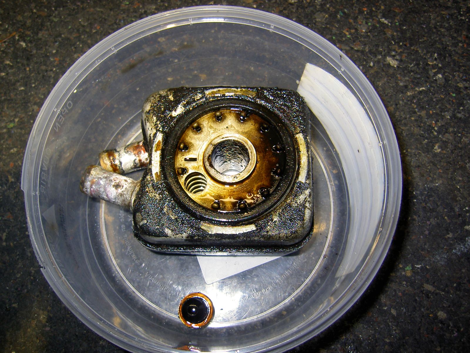

Nach der Pizza wurde es schmutzig: Ölkühler und Wasserflansch - eine leckere Suppe

Der Öl/Wasser-Wärmetauscher war mit der Zeit zur Ölquelle mutiert und sorgte für eine gräßliche Optik unterm Flansch:
Mal eben das Ding rausgeworfen und passend dazu gleich den Ölwechsel vervollständigt,
