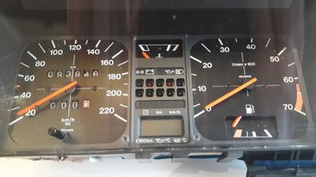

Hallo hat jemand erfahrung mit der Rep. von Kombiinstrumenten ??? Bei meinem geht der Drehzahlmesser nicht. Cabrio Bj 1991 2H mit Mfa . Ein anderes habe ich quergetauscht , am Fahrzeug liegt es nicht.
Drehzahlmesser ohne Funktion

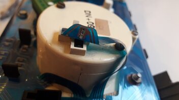

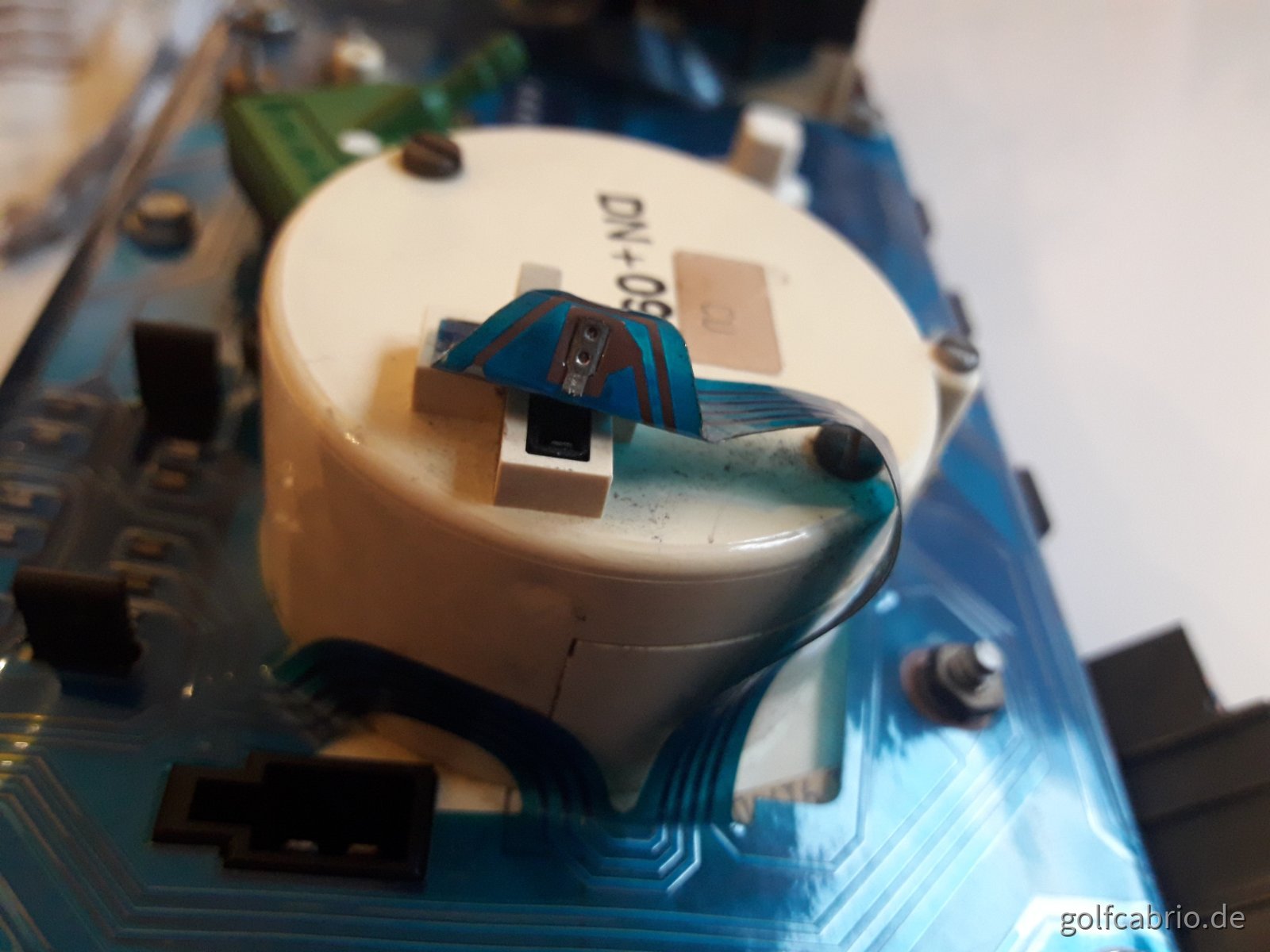

Also ich sehe da einen abgerissenen Steckkontakt am Drezahlmesser
Ja das habe ich gesehen aber der scheint nur für die Errechnung des Verbrauchs zu sein. Bekommt man denn noch Leiterplatten ? Löten scheint mir eine schlechte Alternative

Kann man löten.
