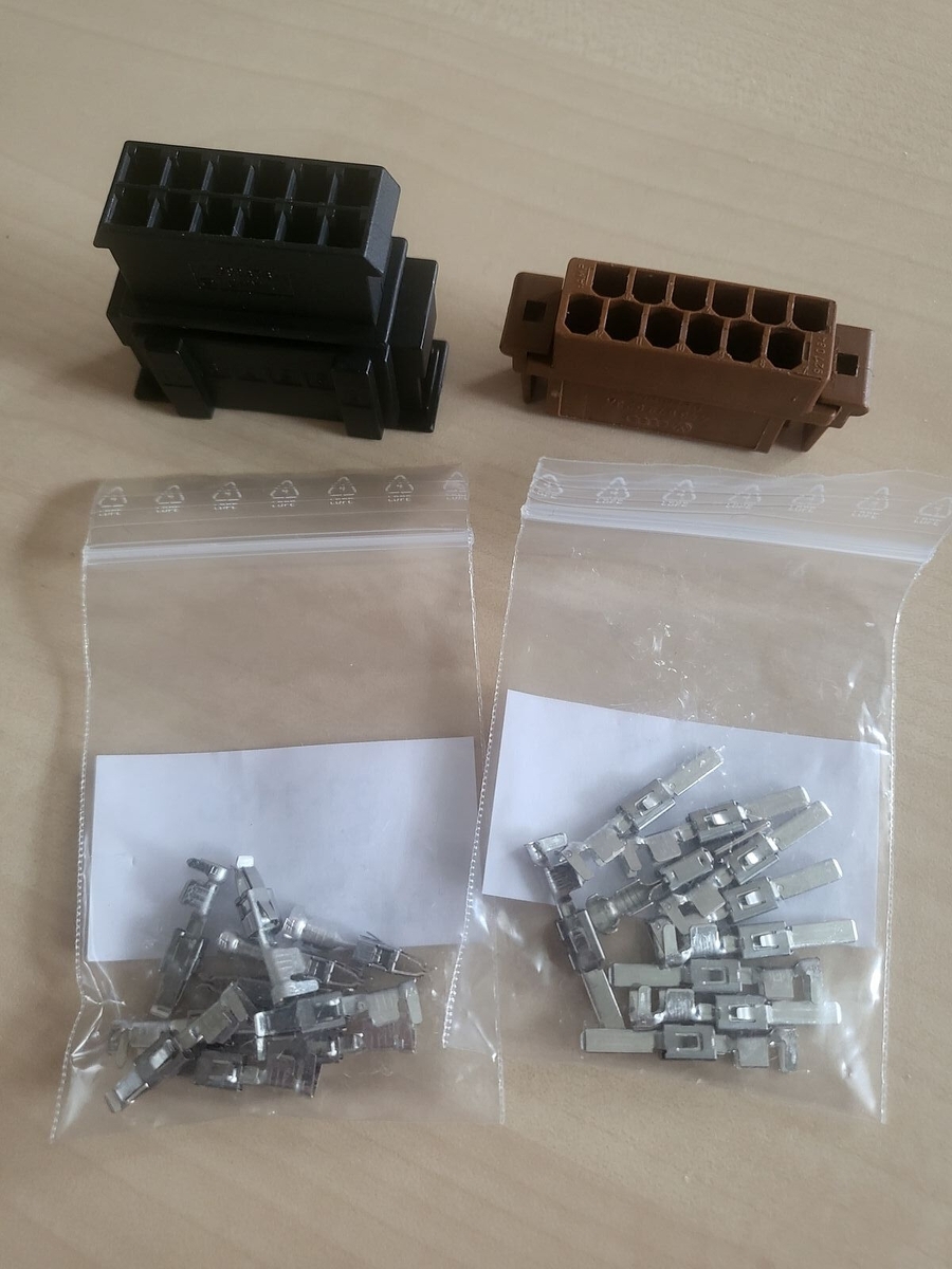

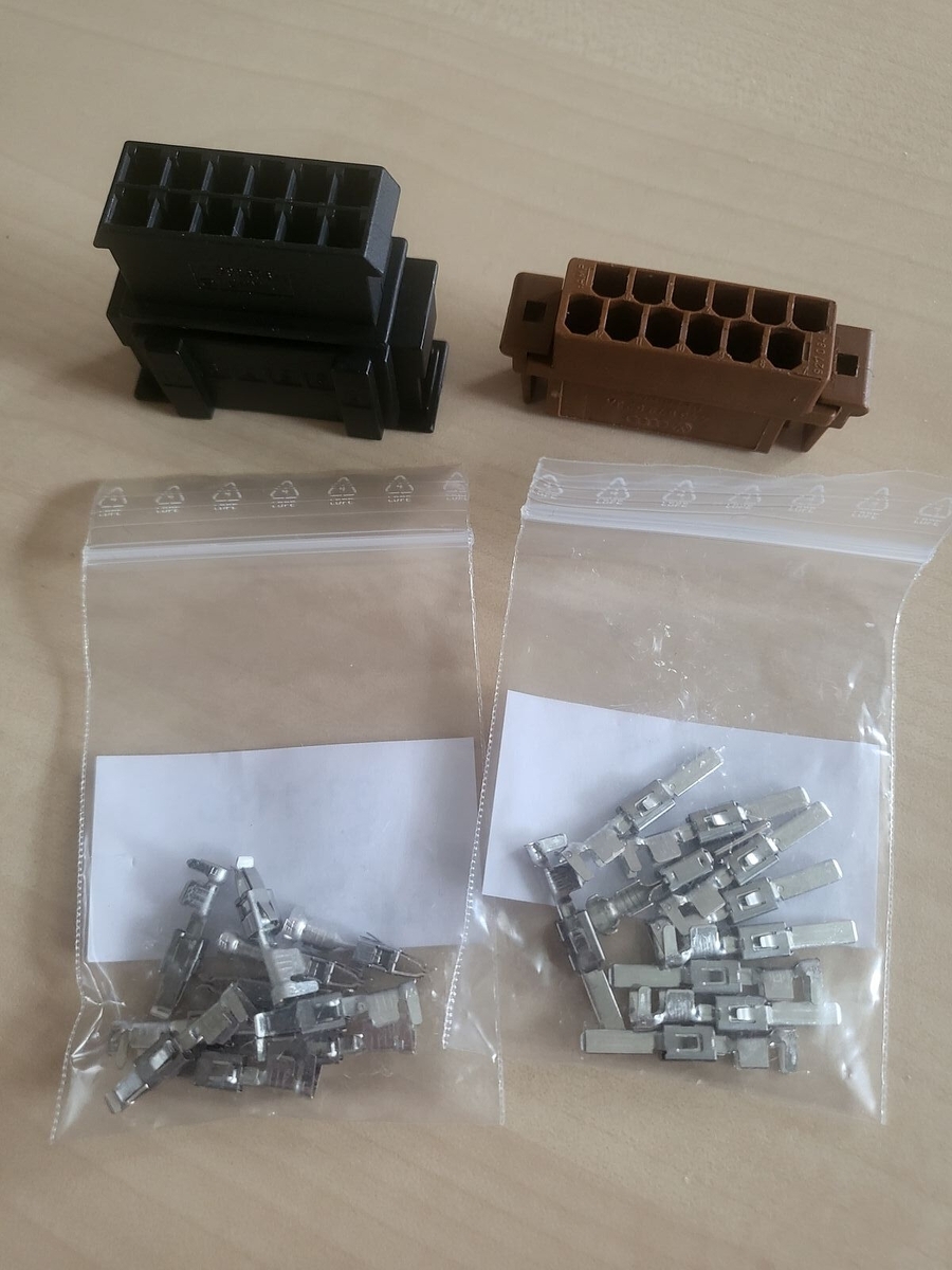

    Ich muss evtl. einen Adapter bauen.
    Kontaktgehäuse und Steckergehäuse sind kein Problem.
    Ich brauche 000979129E und 000979133E. Ich möchte aber originale Farben und
    nicht diese gelben Teile.
    Welche Junior Power Timer Stecker und Buchsen benötigte ich?

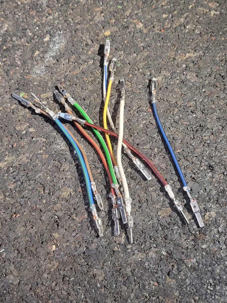

    Habe zig Spender-Kabelbäume da und die Crimpverbinder auch.
    Über wie viele Leitungen sprechen wir hier ?
    Bin Sonntag anner Werke - da kann ich dir die crimpen...

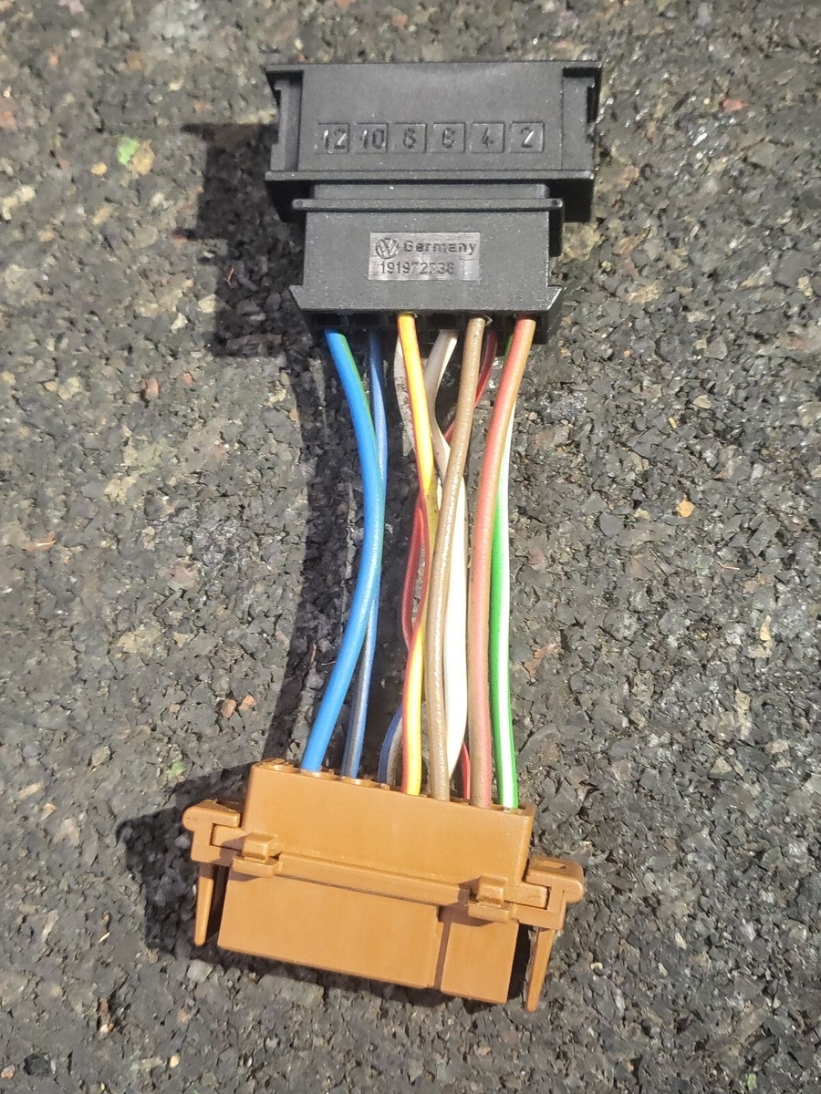

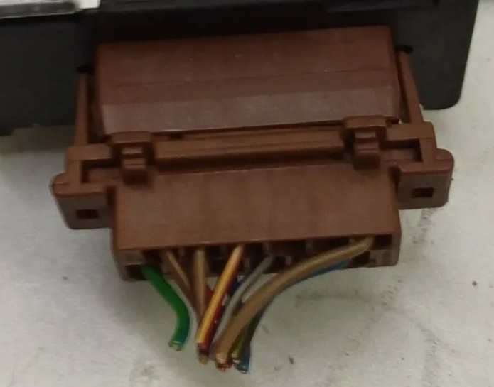

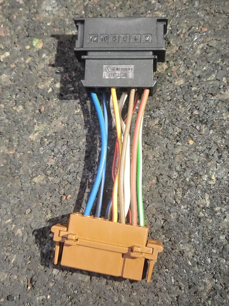

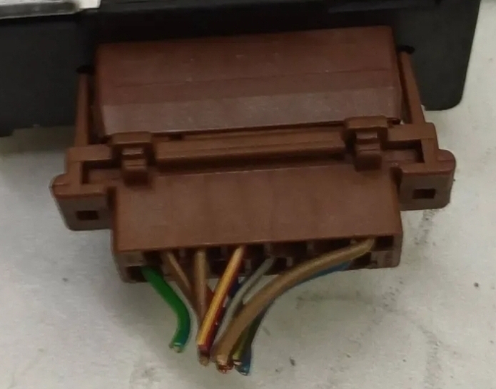

    Für den Adapter brauche ich den Gegenstecker 191972736 mit 9 JPT Stiften für an den Kabelbaum.
    Dann noch den Stecker 443972523A, der am neuen STG ist, dafür brauche ich 10 JPT weiblich.

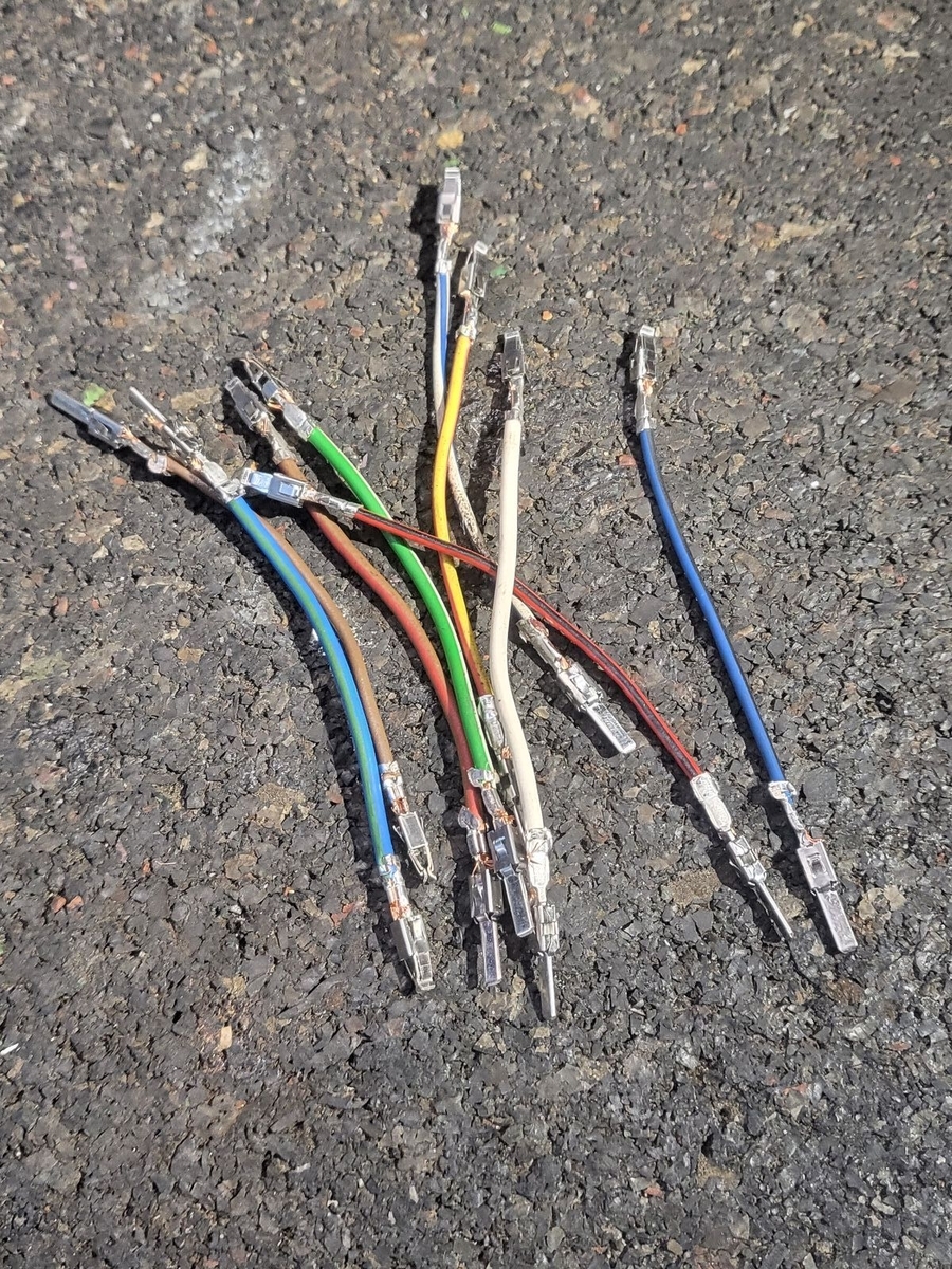

    Farben wären:
    grün/weiß, braun/rot, schwarz/rot, braun, weiß, blau/weiß, rot/gelb, schwarz/blau, blau/grün
    Der Adapter soll so kurz wie möglich sein (5-10cm).

  • Aktueller Stand:
    - Den Stecker zum Kabelbaum habe ich von VW bekommen
    - die JPT Stifte und Kontakte aus der Bucht
    - der Stecker zum Audi STG war noch am STG dran.
    Am Sonntag fahre ich zu PHÖNIX um die Ecke und wir basteln den Adapter.
    Anfang der Woche geht es dann zu Schlachter um das STG zu tauschen.
    Und ich hoffe, dass das STG funktioniert.
    Wenn nicht, werde ich einen Fehlerplan abarbeiten um die Ursache zu finden.
    Sollte es dann wieder auf STG hinweisen werde ich wohl übernächste Woche bei Shadow- das STG gegen ein Anderes tauschen.
    Danke noch einmal an reira für das Angebot zum Bau des Adapter.

  • Shadow- bei dem Adapter kommen wir klar. Ich hätte dann Unikabelfarben genommen.
    Aber auf den Tausch komme ich wie gesagt zurück, evtl. das Originale und/oder das vom Audi.
    Aber abwarten, was der Tausch ergibt. ;)
