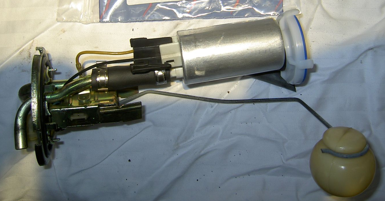

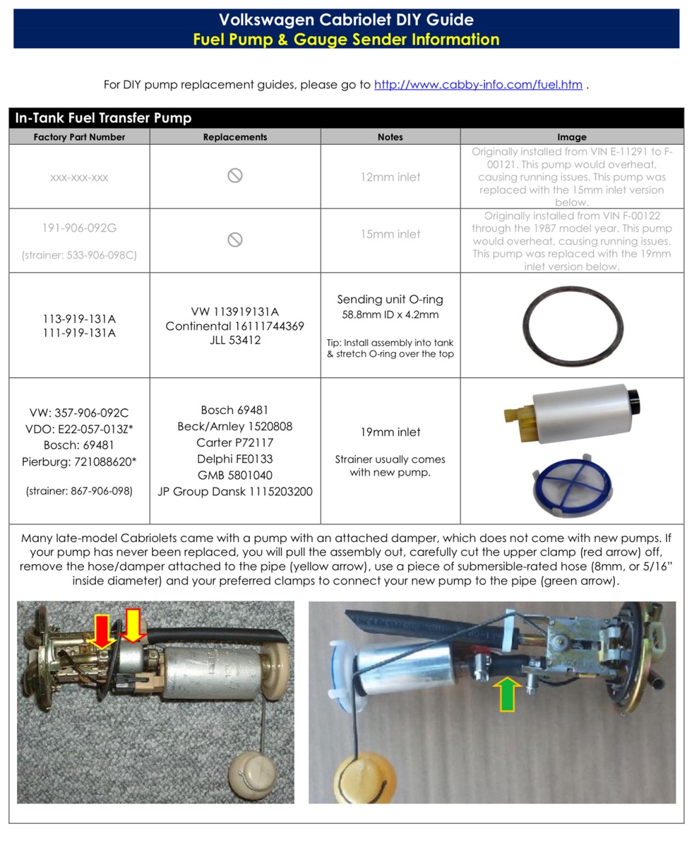

  • Hallo Haymo
    den kannst du einfach weglassen. Nur musst du darauf achten dass ein durchgehender Schlauch die gleiche Länge hat.

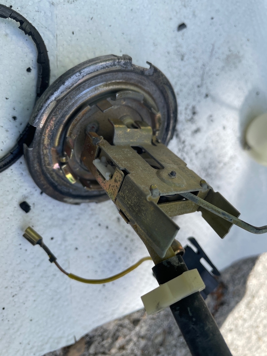

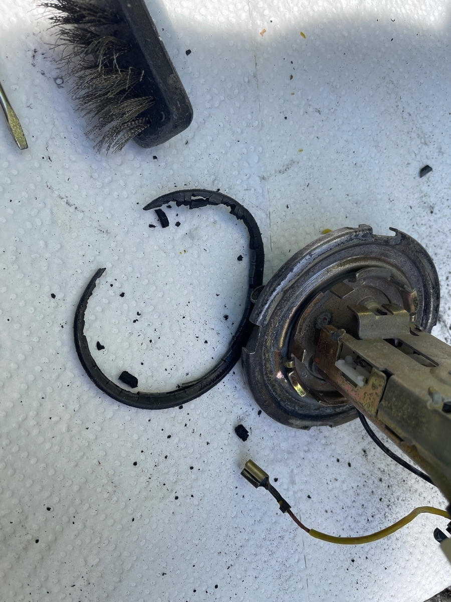

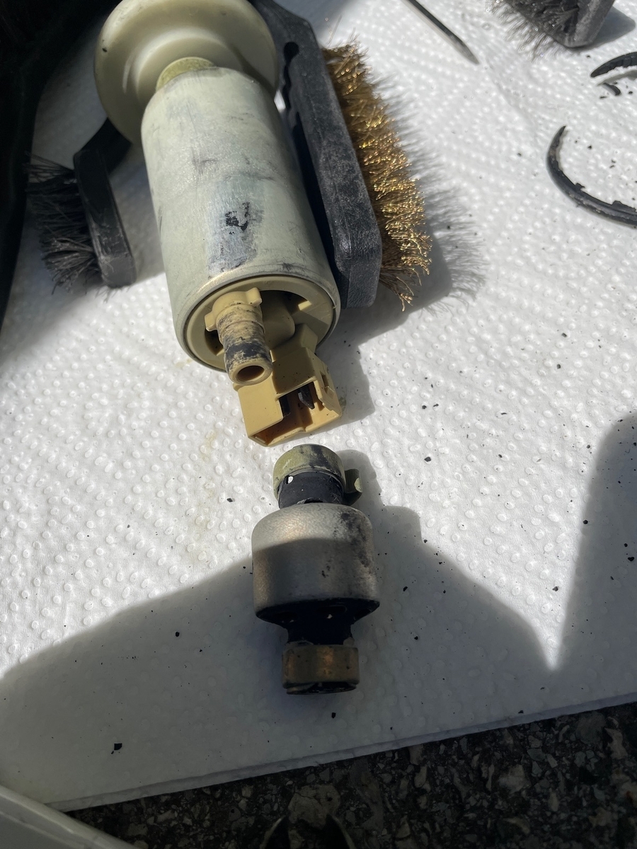

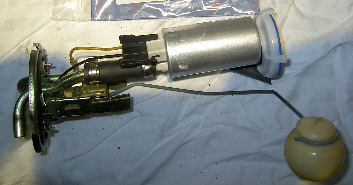

  • Nun denn, Vorförderpumpe inkl. neuem Filtersieb getauscht.
    Die alte hing nur noch am Kabel dran und dieser „Dämpfer“ baumelte nur noch lose dran. War also höchste Zeit.
    Die alte Dichtung am Tank war auch nur noch ein Überbleibsel aus dem letzten Jahrtausend🙈
    Alles wieder zusammengesetzt, gesäubert, und Katharine ist nicht mehr inkontinent 😎
    Rost ist zum Glück keiner im Tank, nur 1-2 kleine Gummireste von der alten Dichtung aber die stören nicht;)
    Nächste Woche kommt dann der Tankeinfüllstutzen dran👍

    Erfahrungsbericht:
    Das "Quietschen" bzw. "Singen" der Hauptpumpe hatte ich bis vor einigen Tagen über einen Zeitraum von ca. 1,5 Jahren auch. Bisher ansonsten aber keine Beeinträchtigungen während der Fahrt fuhr einwandfrei und Hauptpumpe lief somit. Vorförderpumpe selber "funktionierte" an sich, nur war das Teil irgendwie abgerutscht, hing wohl irgendwo an der Verkabelung und pumpte somit im Tank selber vor sich hin. Des Weiteren hatte sie damit auch den Tankgeber verklemmt und ich hatte keine Tankanzeige.
    Jetzt mit intakter Vorförderpumpe läuft er ganz ruhig, somit auch die vorher singende, weiter alte Hauptpumpe, die 1,5 Jahre offenbar mehr leisten musste. Jetzt frei von allen Tönen und läuft weiter sauber ruhig. Die Befürchtung, dass das "Qietschen" bedeutet geht kaputt, hat meine Werkstatt (Oldtimerspezi) nicht bestätigt. Auch die Tankanzeige macht ihrem Namen jetzt wieder alle Ehre und ich brauche nicht mehr nach Tageskilometeranzeige zu fahren....
