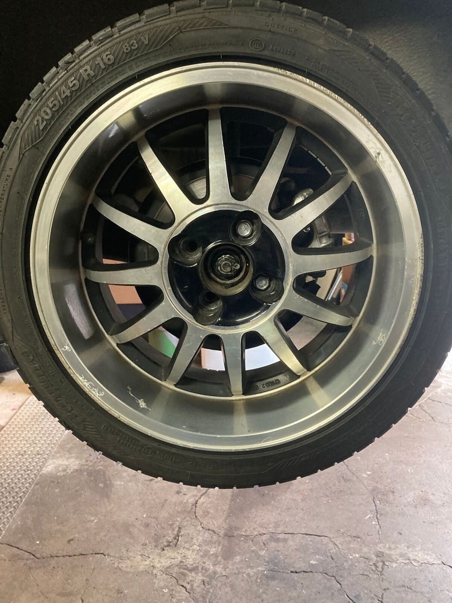

Hallo Zusammen,
mein Sohn hat leider nach einer Woche schon die Alufelgen kaputt gemacht, die vorderen eiern.
Jetzt habe ich von einer Bekannten welche bekommen, aber ohne Papiere.
Ich finde leider zu der KBA Nummer nirgends was. Hat vielleicht jemand von euch die gleichen auf seinem Golf 4 Cabrio?
Es sind 7,5x16H2 ET20 Die KBA Nummer ist W75620 von RH
Reifengröße ist 205/45R16
RH Alufelgen Gutachten

Ein Gutachten hab ich jetzt von RH aber die Felgen sind leider von 1990 da gabs das Auto noch nicht.
Bin mal gespannt ob das eintragungsfähig ist. -
Ist doch wegen dem H sogar besser
wenn die Felgen älter als das Auto sind.
Sollte kein Problem sein. Einfach mal anfragen.
....Das ist nicht die KBA Nummer, sondern die Typennummer von RH.
75 6 20 stehen für 7,5" Breite ..... 16" Durchmesser ET 20
aber.... mir drängt sich da die Frage auf.... welche Varianten gabs da noch von ??? -

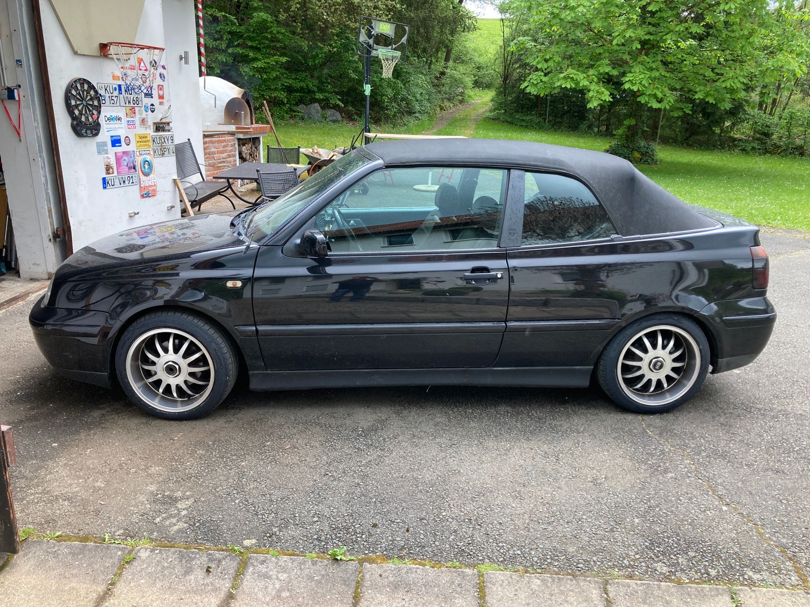

Also der Tüv Prüfer sagt er trägt die Felgen ein, aber ich muß andere Reifen drauf machen, weil die 205er vorne zu weit raus stehen.
Das hatte ich mir auch schon gedacht, aber ich mußte es versuchen weil die Reifen fast neuwertig waren.
ET20 ist halt schon sehr wenig, vorher war ET35 drauf.
Jetzt kommen halt 195er drauf. Ich gebe bescheid wenn die Felgen eingetragen sind. Mache dann auch mal ein Foto. -
Sehr schön
und auch, dass es mit der Eintragung geklappt hat
