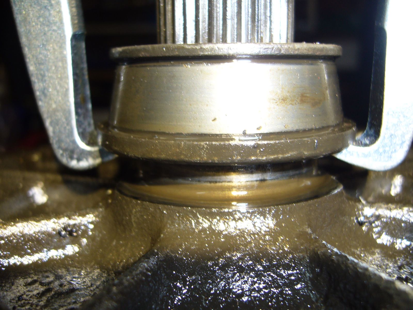

  • Zu guter Letzt mussten nun die Differentiallager dran glauben.
    Auf der einen Seite mußte ich erst grobmotorisch den Käfig sprengen und die Lagerrollen rausplumpsen lassen.
    Dann konnte ich mit meinem neuen 2-Arm-Abzieher drunterpacken:
    Da liegt er nun - die erste Seite ist runter. Der Vogel saß so fest das ich schon Angst hatte den Abzieher noch fester zu drehen.
    Der Heißluftfön hat geholfen - unter Vollspannung gab ich ihm Wärme bis es "Deng" sagte und den Lagerring konnte ich danach ohne große Kraftanstrengung abziehen:
    Hier sieht man auf der rechten und linken Seite schön wo der Abzieher unters Lager greifen kann:

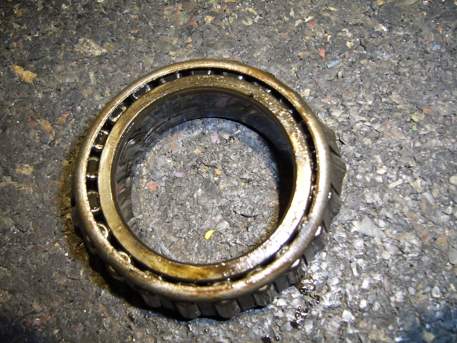

    Dann die andere Seite. Dieses Lager saß im Vergleich zum anderen relativ locker und ich konnte es am Käfig abziehen:
    Ich brauchte gar nicht drunterpacken:
    Und Nummer 2 ist ab:
    Hier nun die gesammelten Differential-Lager-Reste:
    Diese Lager müssen natürlich auch noch auf die Einkaufsliste.
