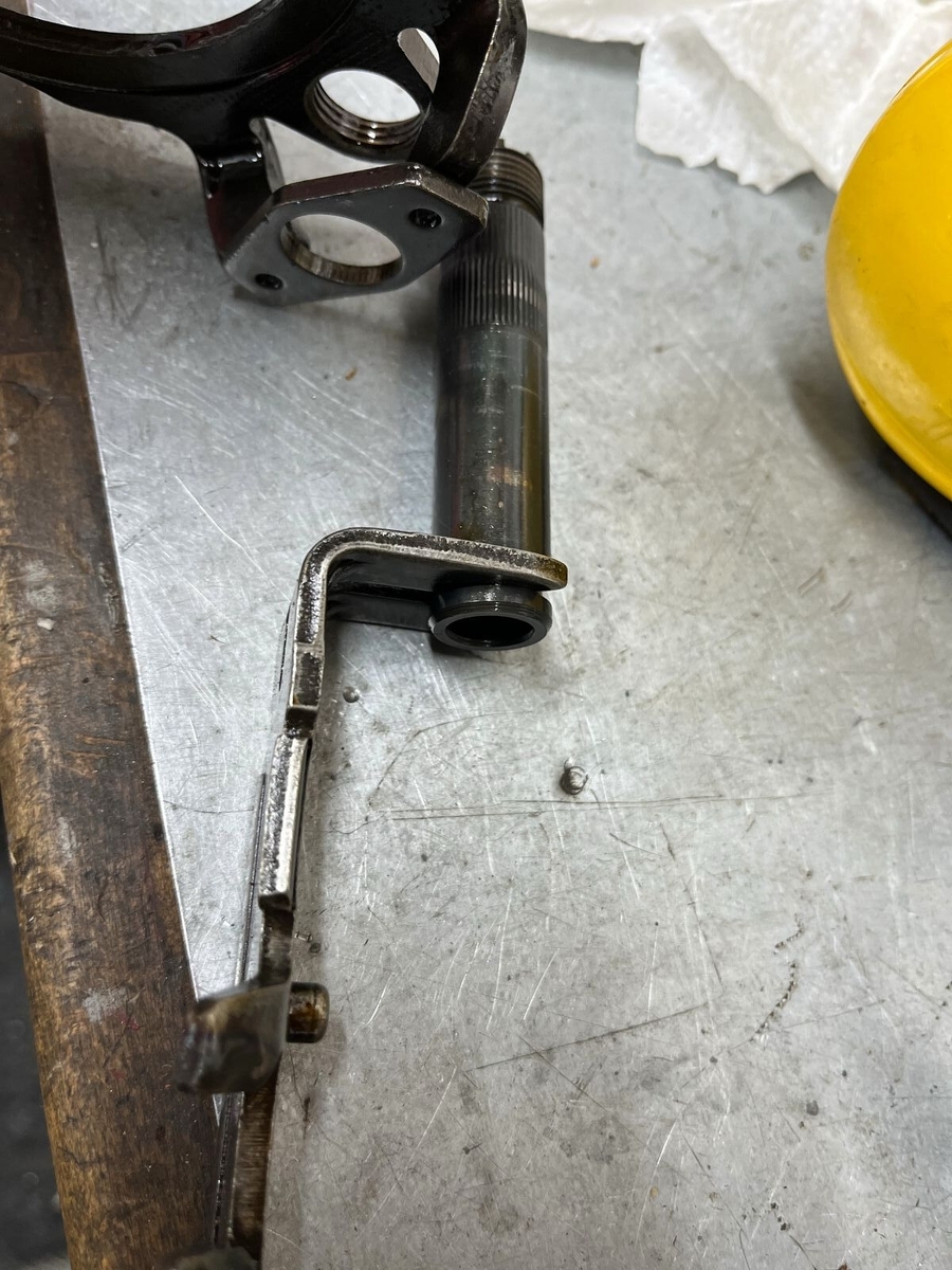

  • Sicherungsblech (blauer Pfeil) nach oben abhebeln so dass es lose ist.
    Die Schaltwelle (gelb) so lange drehen bis der gesamte Arm nach oben abgedreht ist. Er sitzt nur auf dem Gewinde.
    Bei mir ging das zwei Mal relativ einfach.
    Stimmt das Sicherungsblech. =O
    Voll vergessen wie gesagt ist 15 Jahre her, sry
  • Bin gerade mal in die Garage: Hier im ausgebauten Zustand.
    Achtung: Nur die Welle drehen (die Hülse). Nicht irgenwie an der Gabel gegenhalten, sonst verklemmt sich das mit der Verzahnung und lässt sich nicht drehen. Einfach nur die Welle mit den Nuten im Uhrzeigersinn (meine ich) drehen. Die Schaltwelle ist in den Metallteil da unten drehbar reingesteckt.

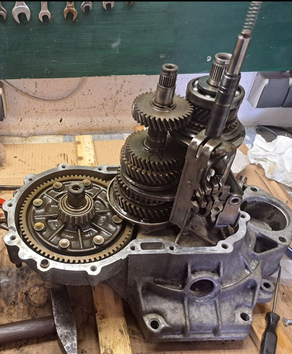

  • Unten am Fuß der Welle befinden sich auf jeden Fall 4 Muttern mit denen sie ans Gehäuse geschraubt ist
    Da muß sich auf jeden Fall ein fettes Lager befinden - darum kam ich auf die Idee " wenn ich die Welle leer räume dann komme ich da auf jeden Fall dran"
    Unter den Zahnrädern sind 4 Schrauben die ein Blech halten. Ist dieses Halteblech gelöst, kann die Welle abgenommen werden. Da drunter befindet sich ein großes Kegelrollenlager.
    Das bedeutet also das ich mit einem Maulschlüssel die 4 Schrauben von außen herausschrauben muß ?
    Weil: Eine Nuß bekomme ich da ja nicht drauf :)
    Wie werden die nachher angezogen frage ich mich - Oberarm mal Ellen-Länge ? Nach fest kommt ab ? :/
    Oder war mein Gedankengang korrekt das ich erst die Welle "nackig" machen muß ?

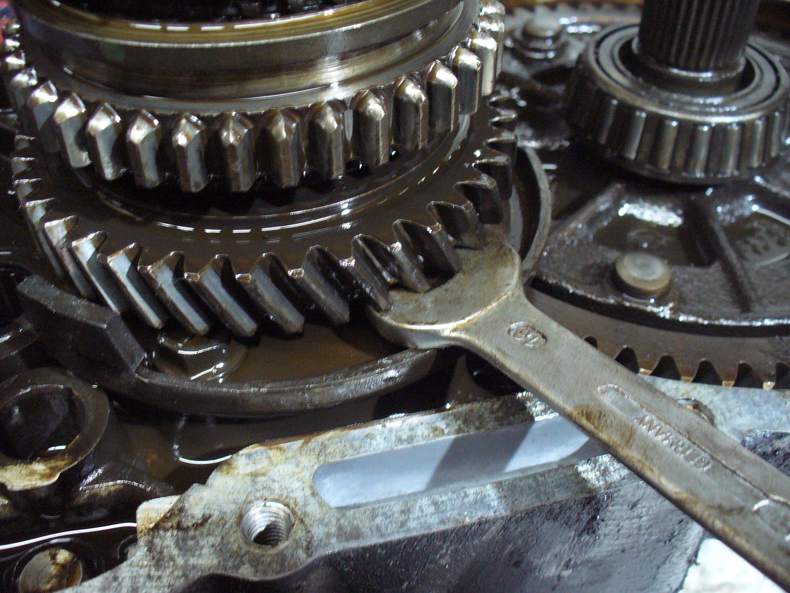

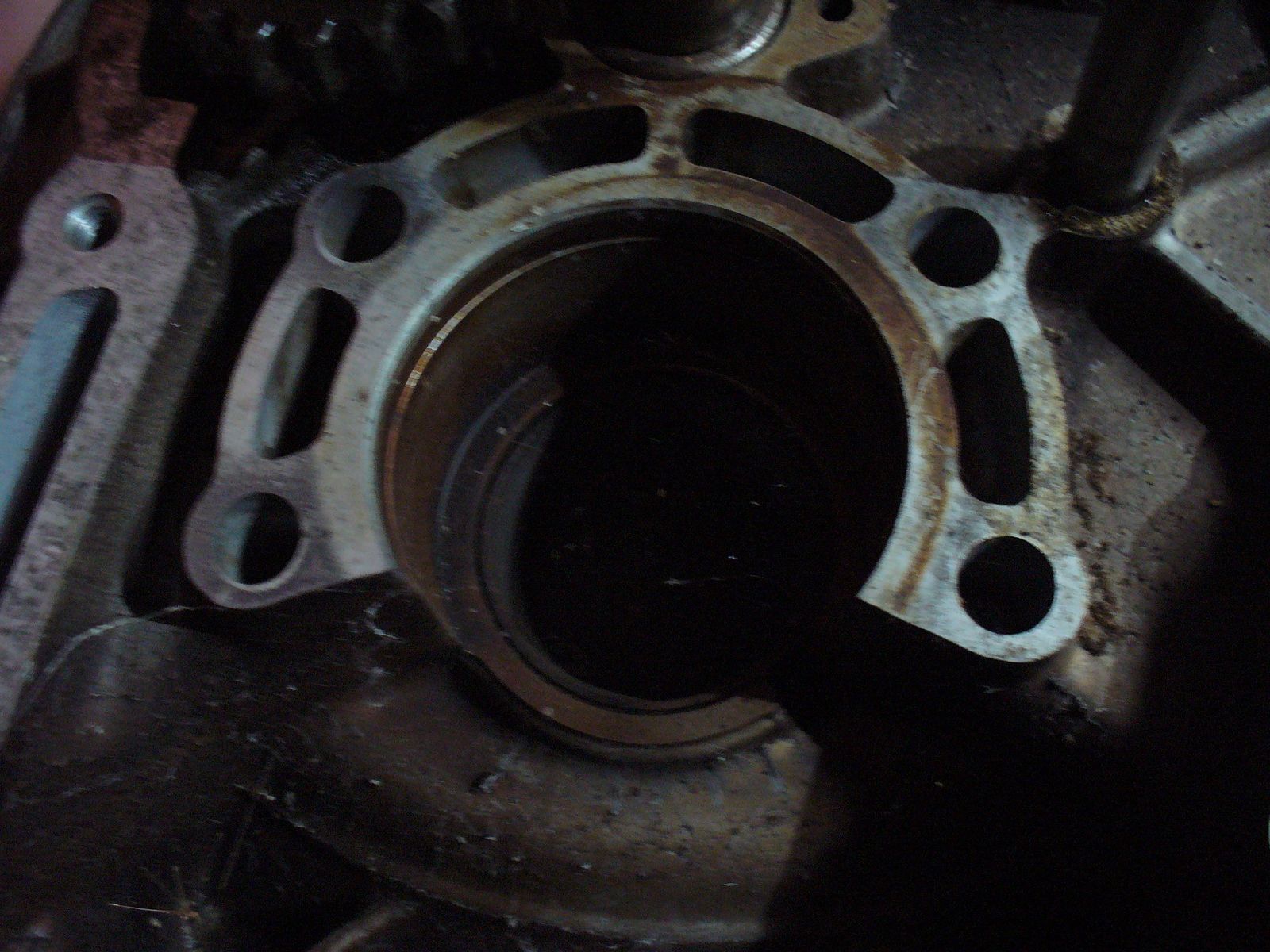

  • Hier ist das was ich meine.

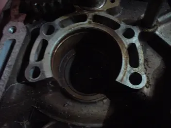

    So sieht das Ganze ohne Welle aus: (Flog im Lager rum - Differential ist bereits raus)
    Korrekt, du kommst gerade so mit einem Maulschlüssel an die Schrauben.
    Dabei ziehst du die Welle nach oben.
    Die 4 Schrauben mit einem Maulschlüssel zu lösen - ich meine ich bin alles andere als schwach - aber never ever !
    Das Einzige was sich da verbiegt ist der Schlüssel 8)

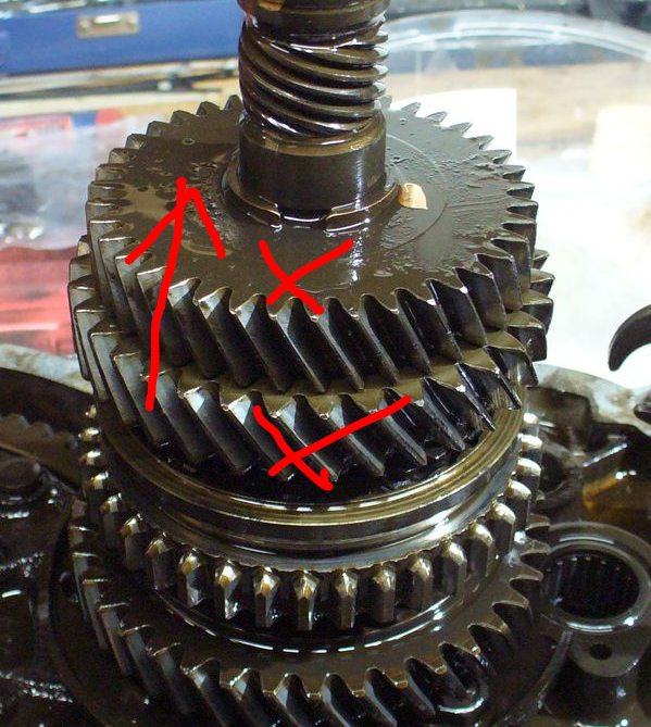

    Also behaupte ich weiterhin das die Welle zunächst mal von den technischen Rundstoffen befreit werden muß.
    Das obere Rad hatte ich ja bereits ab - kein Problem.

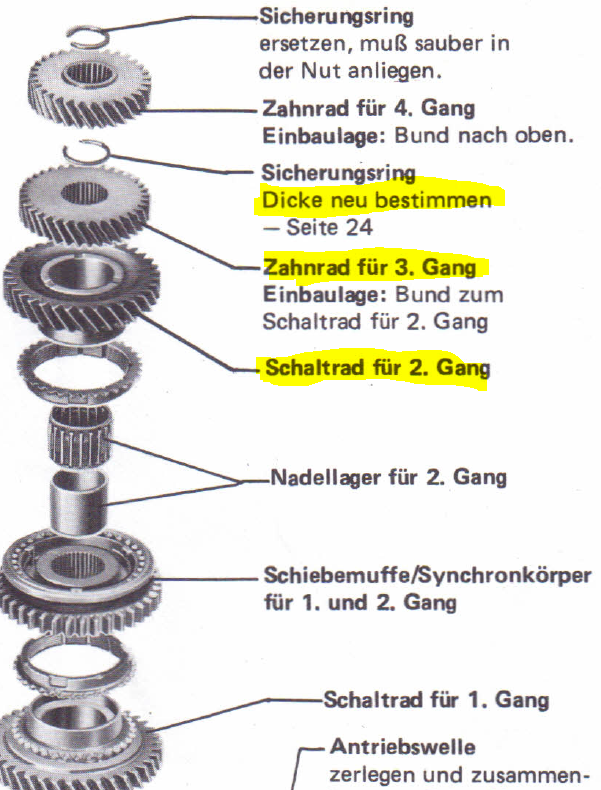

    Die beiden Räder darunter die so sehr nahe beieinander sind - da KÖNNTE es sein das ich von oben mit einem Langarm-Abzieher BEIDE Räder gleichzeitig nach oben ziehen kann: (das 2. Rad von oben könnte ich packen aber ich denke das das ebenfalls mit einem Sprengring gesichert ist sonst könnte es ja einfach so nach oben wandern)
    Aber ob das tatsächlich stimmt wird entweder ein Fuchs hier im Forum lösen können oder die Literatur die mir zugesandt wurde :eye:

  • Ich hatte hier mal eine Exceltabelle mit allen benötigten Teilenummern hochgeladen, inkl. Nummern aus dem Zubehör.
    Du kannst dir merken, dass nur diejenigen Räder "fest" auf der Welle sind, welche sich nicht drehen lassen. Alles was sich drehen lässt ist nur auf einem Nadellager was einfach abgezogen wird und NIEMALS klemmt. Wenn man das feste Rad dann erhitzt geht es meist sogar ohne Abzieher.

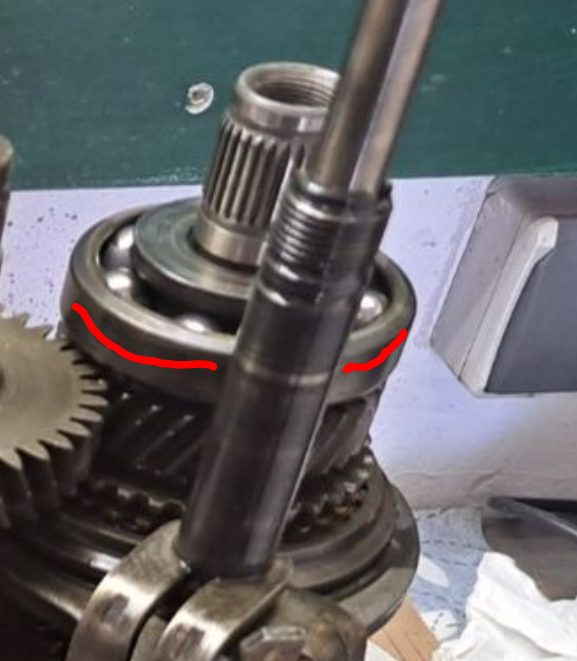

  • Nein, erst eingepresst über Außenring in Gehäuse, ohne Welle. Dann mit dem Blech davor (richtig herum) im Gehäuse festgeschraubt.
    Dann muss man den Innenring abstützen/gegenhalten und die Welle mit dem Rest des Getriebes reindrücken. Wenn man es konventionell draufklöppelt gibt man halt punktuell Last über den Innenring auf den Außenring was nicht sein soll.
    Habe das mit einer Konstruktion auf der Presse gemacht. Ging leicht, musste man nur überlegen "wie".
