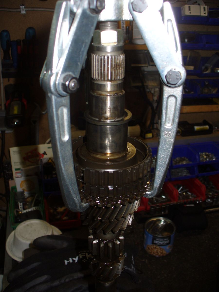

  • Hab mal wie empfohlen versucht der Sache mit ordentlich Hitze Herr zu werden:
    - sprich: diesen Synchronkörper abzuziehen:
    Ergebnis: hat einer irgendwie festgeschweißt - da geht nix :|
    Gefiel mir irgendwie gar nicht unter den Synchronring nebst dem RIng drunter zu packen aber ich sah keine andere Möglichkeit
    Mal weiter grübeln...
  • Mehr Hitze musste helfen ich meine im rep.leitfaden steht was mit 100 oder 150°C auf die das Zahnrad gebracht werden soll, wenn ich mich nicht Irre .
    Ist schon lange her.
    Da steht aber nicht WIE. Microwelle scheidet aus.

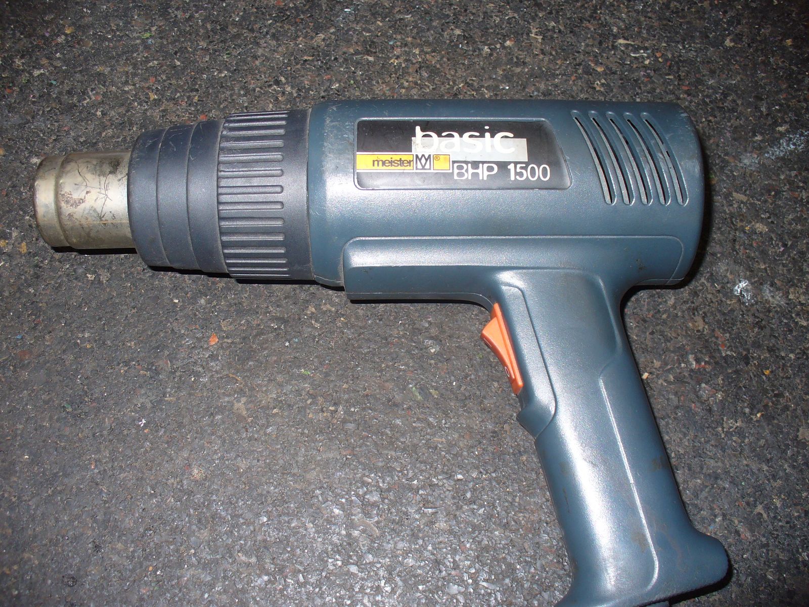

    Einen Backofen habe ich in der Werkstatt nicht und nach hause schlör ich mir sowas nicht - muß also gefönt funktionieren - hilft vielleicht auch beim späteren Einbau.
    Mein Heißluftfön brachte erfolglose 500°
    Hab mir den kompletten Reparaturleitfaden ausgedruckt und in einen Ringbuchordner geheftet das ich den mit meinen Siff-Pfoten ruhig mal versauen kann.
    Die Ausdrucksweise da drin läßt viel Interpretations-Spielraum zu. Es gibt mehrere Wege nach Lodz.
    Wenn man alles Spezialwerkzeug besorgt was der VW-Gott sich hierzu ausdachte kommt man schnell auf einen 5-stelligen Betrag :rolleyes:
  • Ja das ist leider so mit dem Spezialwerkzeug...
    Heisluftfön einfach auf das Ritzel halten wärend Zug vom abzieher drauf ist, immerwieder nachspannen.
    Das kann dann schonmal gute 5 Minuten dauern, und auf einmal musste es dann kommen ;)
    Ich nehm dich beim Wort und gebe der Sache einen 2. Anlauf :überz:
