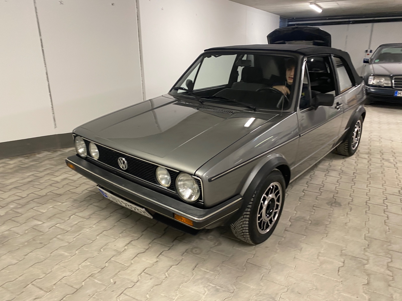

Hallo! Ich bin nur der offizielle Teilebeschaffer des Golf Cabrios meines Sohnes. Er hat ein 1,6l-75PS Modell von 1985.
Jetzt kommt auch gleich das Problem: Der Vergaser macht Mucken. Die Drehzahl ist immer zu hoch, wahrscheinlich ist er kaputt. Ich bin kein Schrauber, aber meine Idee war jetzt, bei einer Neuanschaffung einfach den Vergaser von der 85PS-Version zu verbauen, die z.B. im Scirocco (vielleicht auch im Passat und Audi 1,6) drin war.
Hat das hier schon jemand gemacht? Ich weiß, dass es geht, habe aber keine Teilenummer oder Namen des 85PS-Vergasers. Wer kann uns helfen?

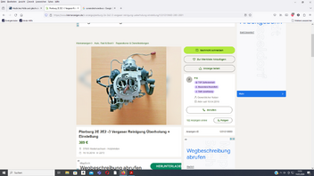

1400 ist zu viel. Ich habe nen Neuen für 350€ geschossen für meinen Umbau auf die 90 PS Maschine. Das war ein realistischer Preis.
