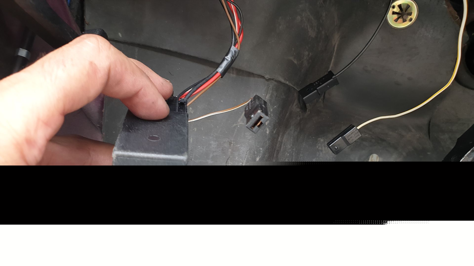

  • Moin,
    ich habe einen losen Stecker hinter der ZE, Kabelfarbe schwarz, einzelner Kontakt. Hing bei der ZE, gefährlicherweise hatte sich beim anfassen die Schutzhülle des Kontaktes gelöst und dann fiel der Kontakt auseinander.
    Weiß jemand ad hoc wofür der ist? Sonst muss ich mal den SLP rauskramen...
    Funktionieren tut alles...

  • Ein einzelnes schwarzes Kabel (15) mit Kabelschuh kann für mich eigentlich nur auf G2 oder G5 gehören. Hast du Zusatzinstrumente?
  • Das Kabel zum Sensor für den Küherlüfternachlauf ist ebenfalls schwarz, bzw braun/schwarz in einer Schwarzen Hülle und kommt aus dem Motorkabelbaum. Das Kabel käme auf das einzelne braun/weiße Kabel vom Relais für den Lüfternachlauf.
    Die Stecker sind je nach Baujahr in verschiedenen Farben vorhanden meine ich.
    Da hatte schonmal jemand das Thema und da wäre das entsprechend Bild, vielleicht hilft das weiter:
    Zentralelektrik Anschlüsse übrig - Golf 1 Cabrio - Tipps & Technik - Forum Golfcabrio.de
    5980-a2045ae54-jpg
  • Danke,
    das war bei mir so ne durchsichtige Hülle. Weniger "wertig" als dieser abgebildete schwarze Stecker.
  • Uhhhh, haut mich nicht!
    Obwohl ich immer hochgradig pingelig bin: Ich habe damals bei der Nachrüstung der C2 Kontrollleuchte für die Anhängersteckdose ein schwarzes Kabel aus nem Spenderkabelbaum in den Stecker als Masseverbindung eingebaut weil ich den Kontakt im Stecker an der Leuchte nicht neu zum crimpen hatte (das ist so ein Federding). Und genau das Kabel war vom Massestern ab.
    Habe es gerade dann doch noch bemerkt dass die Anhängerkontrolle bei Warnblinker (doch nicht) ging. Letzte Woche war ich noch mit WoWa unterwegs und da ging das Viech noch!
    Sorry...
