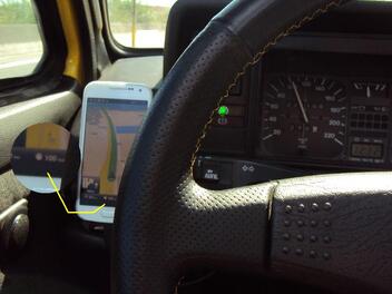

  • Hallo,
    hab am Sonntag (auf und von der Harztour - sicher einige aus diesem Kreise auch dort gewesen?) - also auf der Hin- und Rückfahrt mal bewußt Tacho und GPS Anzeigen beobachtet:
    Tacho vs. GPS
    60 -> 49-50
    80 -> 68-69
    100 -> 85-87
    120 -> 100-102
    Somit Abweichung nicht linear sondern steigend je höher Geschwingigkeit und fast 20 km/h find ich schon beachtlich, oder?
