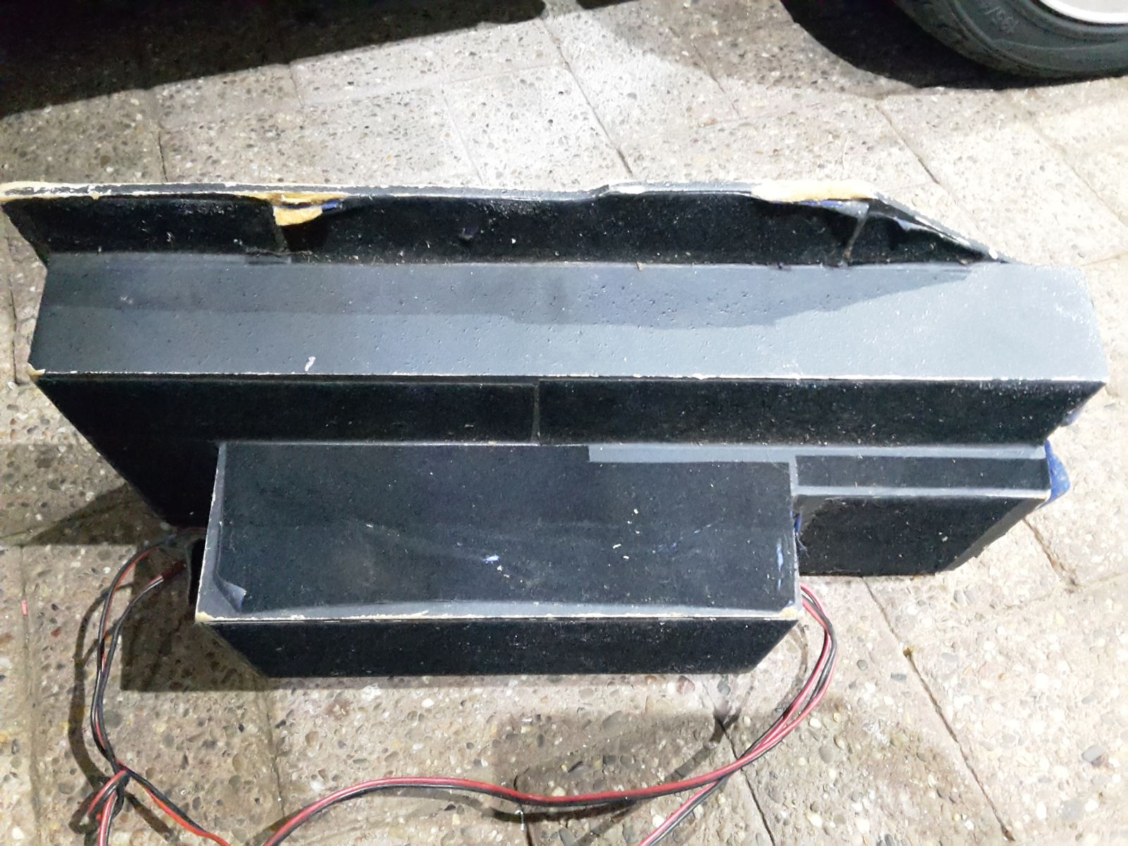

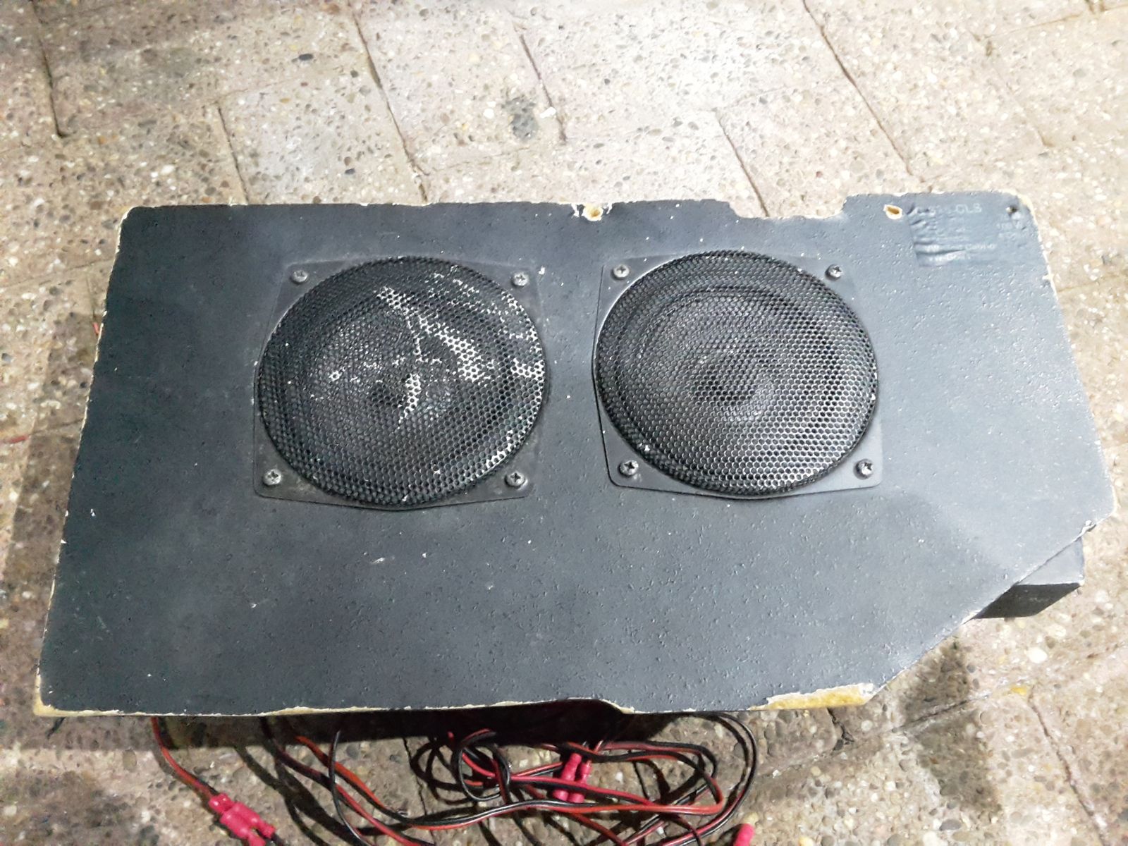

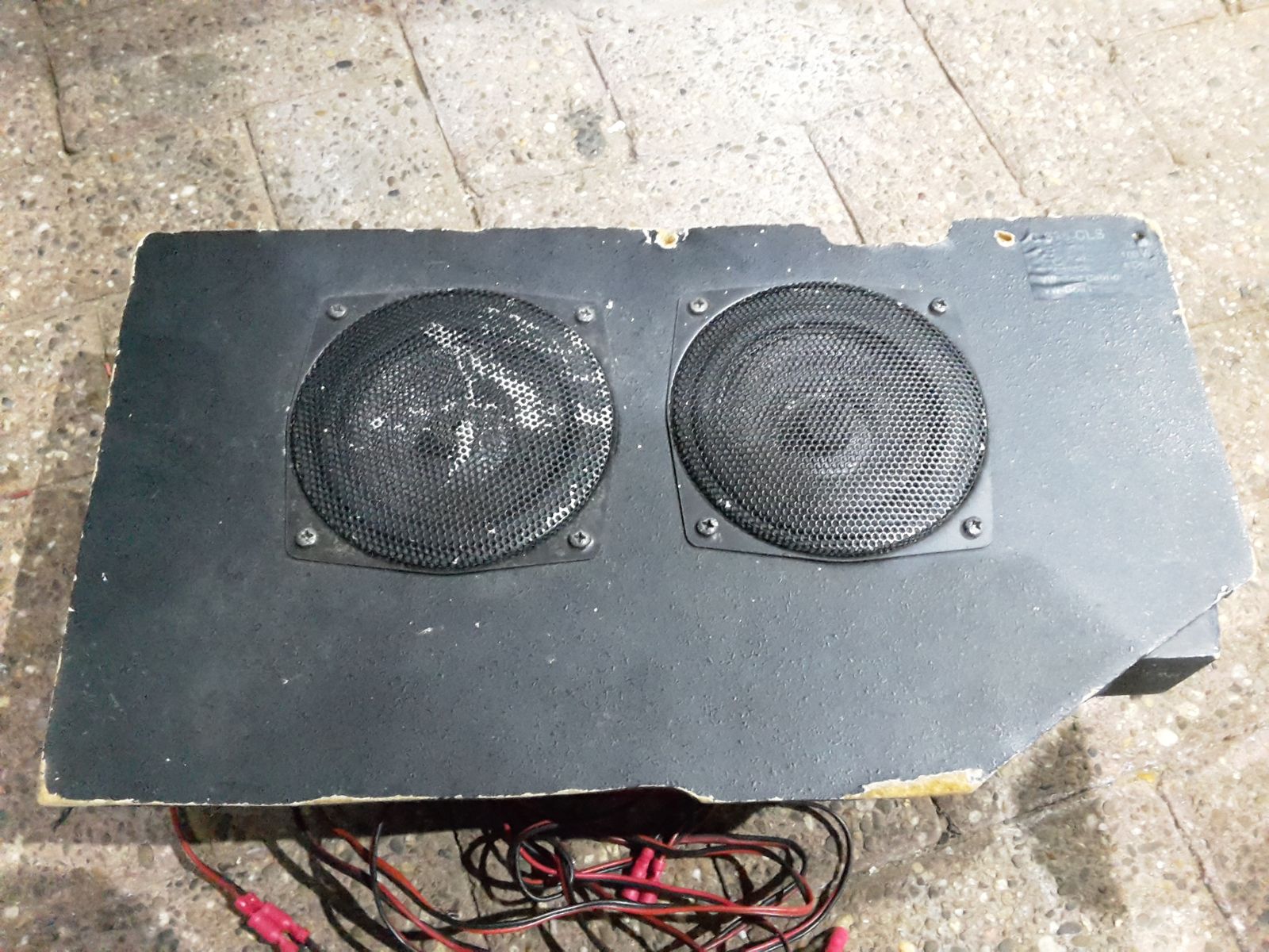

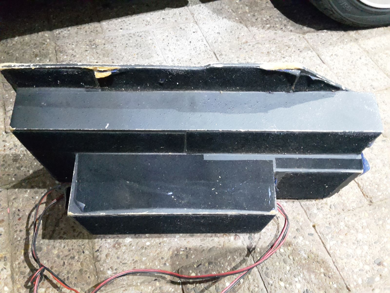

    1. Eine MDF-Platte auf Höhe der Ladekante anfertigen, gemessen 11,5 cm von der Unterkante; das reicht für einen Slim-Subwoofer (2x 12 Zoll). Diese Platte soll dann mit Teppich beklebt werden
    Habe ich beim 1. Versuch probiert - hörte sich trotz Reflexrohr an wie aus der Keksdose - gleich wieder rausgeschmissen:
    https://udoniebuhr.de/phoenix/#img=PHOENIX%20364.JPG
    Vorne jeweils einen flachen Sub unter die Sitze montieren - das könnte ich mir prickelnd vorstellen. Mußt dir nur im Klaren sein das die Sitze dann nicht mehr bis ganz nach unten hin verstellbar sind.
    Ja genau das war meine Idee, einfach besser umgesetzt als in meiner Vorstellung😆
    Klang ist bei mir eigentlich eher Nebensache, much stört Hauptsächlich, dass ich Praktisch nichts in den Kofferraum legen kann
    Unter den Beifahrer sitz ist vermutlich die beste Option🤔
