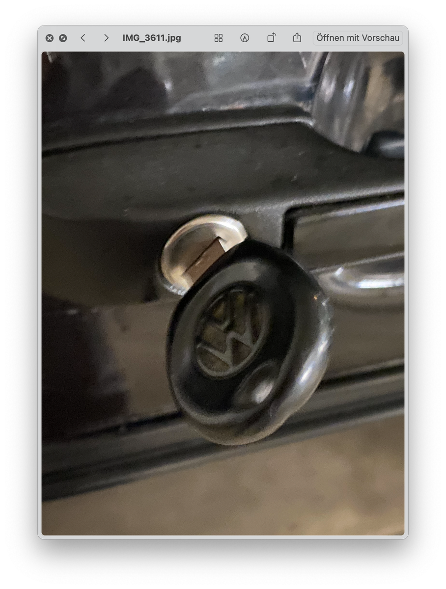

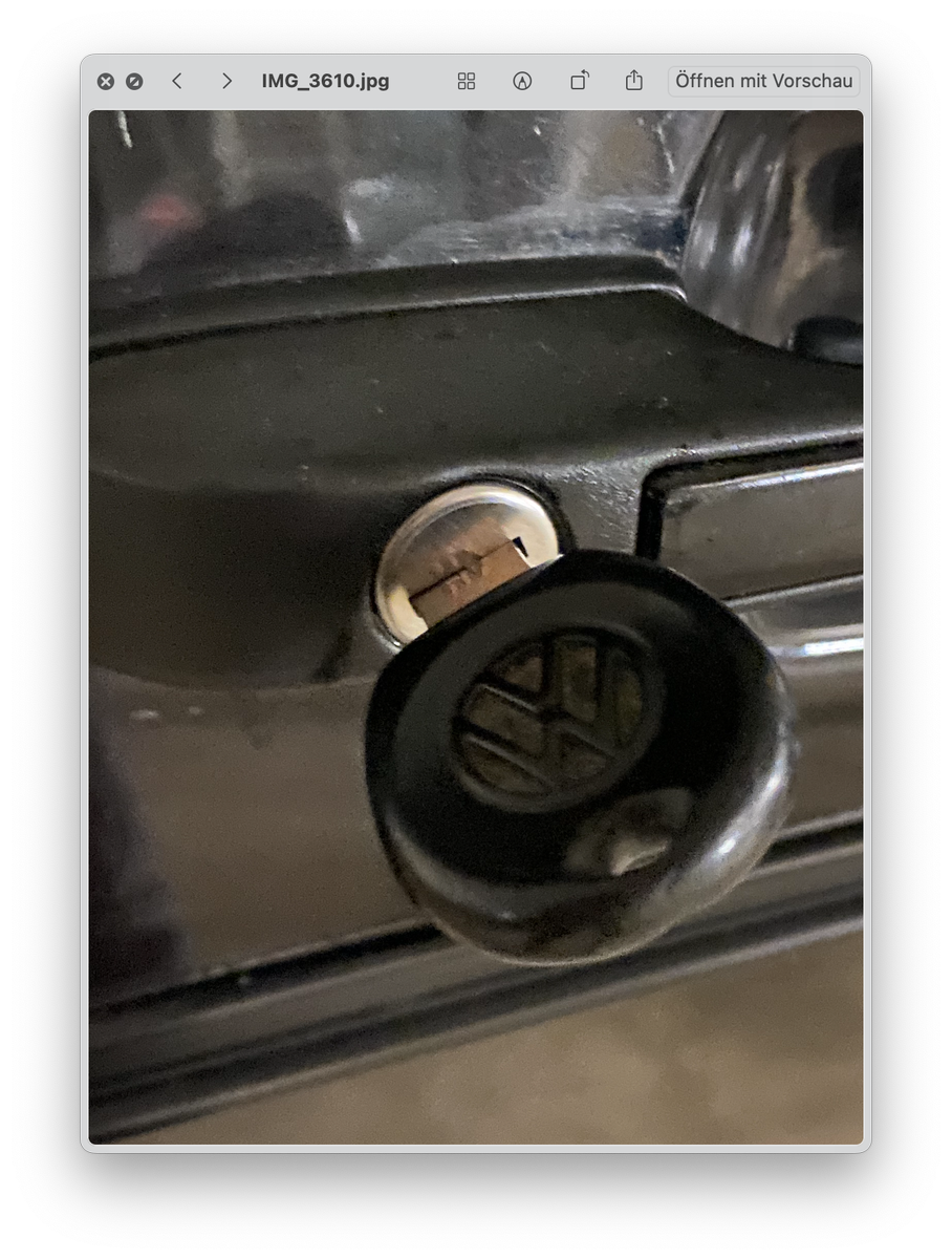

    ich habe seit heute Früh da Problem, dass mein Schlüssel im Schloss der Beifahrertür steckt und ich ihn nicht wieder herausbekomme.
    Beim Aufschließen hatte ich auch das Gefühl, dass sich im Schloss etwas bewegt oder verdreht hat.
    Der Knopf lässt sich noch per Hand hoch und runter drücken.
    Der Schlüssel lässt sich nur minimal drehen. Nicht komplett in die horizontale Stellung bewegen.
    Daher lässt er sich auch nicht mehr aus dem Schloss ziehen.
    Eine Versuch, dies mit WD40 zu beheben ist klappt leider nicht.
    Hat jemand einen Tipp, wie man dies am einfachsten lösen kann, ohne das Schloss komplett auszubauen?

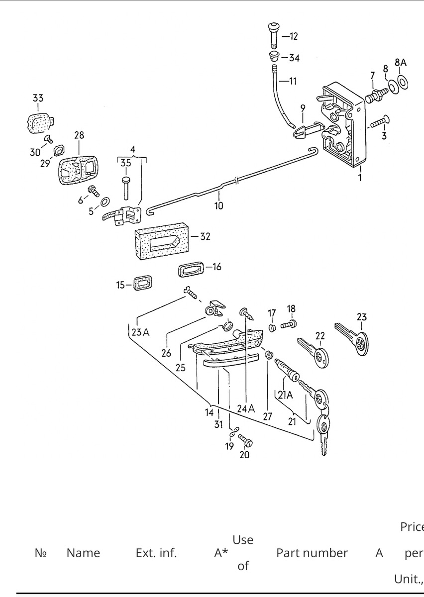

    wenn du das Auto aufbekommst, entweder über den Zweitschlüssel über die Fahrertür oder vielleicht auch so, dann solltest du den Türgriff ausbauen. Anschließend zerlegst du den Griff.
    D.h. du schraubst den Mitnehmer (26) ab. Dann kannst du fen Schliesszylinder herausziehen und die Schließplättchen und die kleinen Federn kontrollieren und ggf ersetzen. Auf jeden Fall kannst den Schlüssel unbeschädigt wieder herausziehen.

    Um von Innen an den Mitnehme 26 zu kommen, muss ich sicher die innere Verkleidung entfernen, oder?
    Grüße
  • Der hängt am Türgriff und wird beim Ausbau mit herausgezogen. Innen brauchst du gar nichts machen.
    Der Türgriff hat 2 Schrauben, an denen er befestigt ist. Eine ist unter der Türdichtung hinten (18), die zweite siehst du, wenn du die Blende 31 auf dem Griff entfernt hast (20). Das war's.

  • Bau das Schloss es lieber auseinander und reinige es ...Nachbauten, sind immer mit Vorsicht zu betrachten...
    __________________________
    MK1 2H/AUG ,1991
    MK7 CHHA
  • Der Nachteil in den Nachbauten liegt am Mechanismuss zur Ver/Entriegelung (Nr.26) er ist etwas zu kurz und kann dann überspringen so wie es hier passiert ist. Man kann ohne Probleme einen Nachbau verwenden sollte aber vom alten Schloß die 26 mit übernehmen. Der Unterschied ist deutlich zu erkennen. Ist meine Erfahrung :thumbup:
