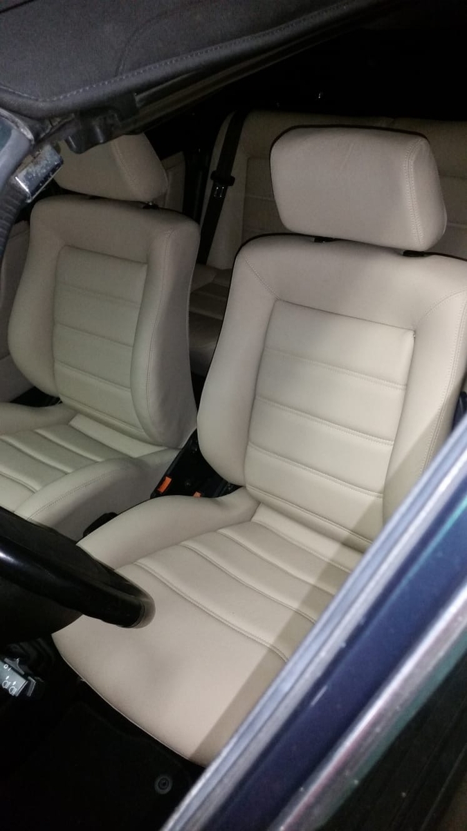

  • golf1cabrio1991
    schöne Vorstellung!
    Zu 1) Bei meinem Cabrio habe ich die Sitze modifiziert; Bei beiden Sitzen habe ich eine höhenverstellbare Sitzkonsole vom Scirocco 2 genommen, die passen 1:1, allerdings muss das Sitzunterteil neu bezogen werden, da es ein dreiteiliges Sitzpolster hat.
    Durch die veränderte Sitzposition wird dies etwa 8cm tiefer, was für großgewachsene Personen vorteilhaft ist.
    Die Sitze habe ich beim Cabrizentrum in Osnabrück neu beziehen lassen.

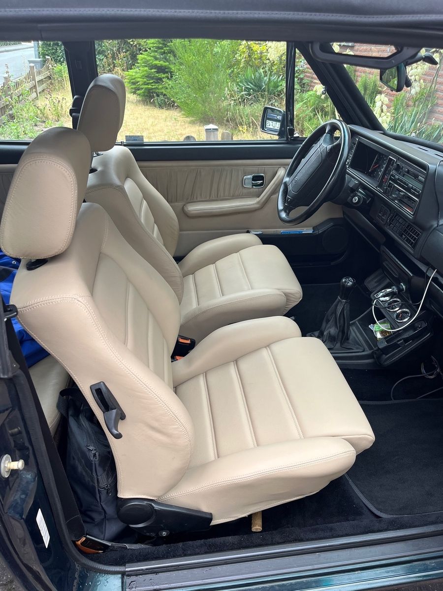

  • Das kann man nicht verallgemeinern. Lange Beine,kurzer Rumpf/Oberkörper oder andersrum. Manche stellen die Sitze auf Liegeposition usw usw.
    Ich hatte die Möglichkeit günstig an Recaros zu kommen und möchte sie nicht mehr missen.
