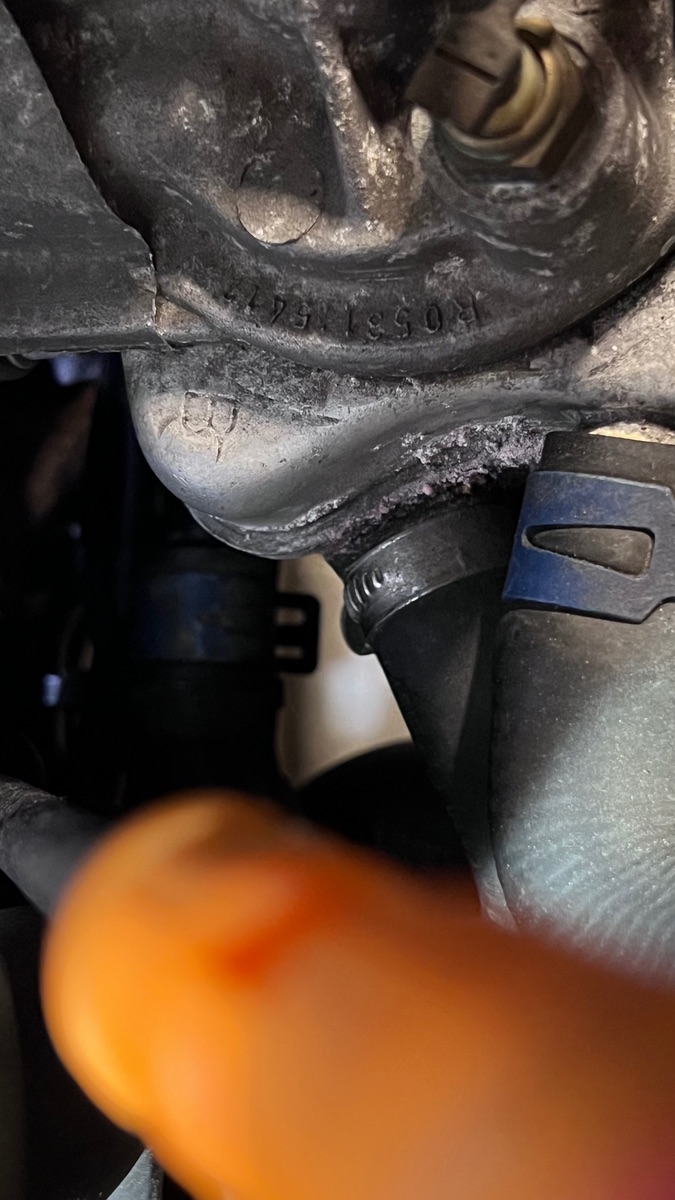

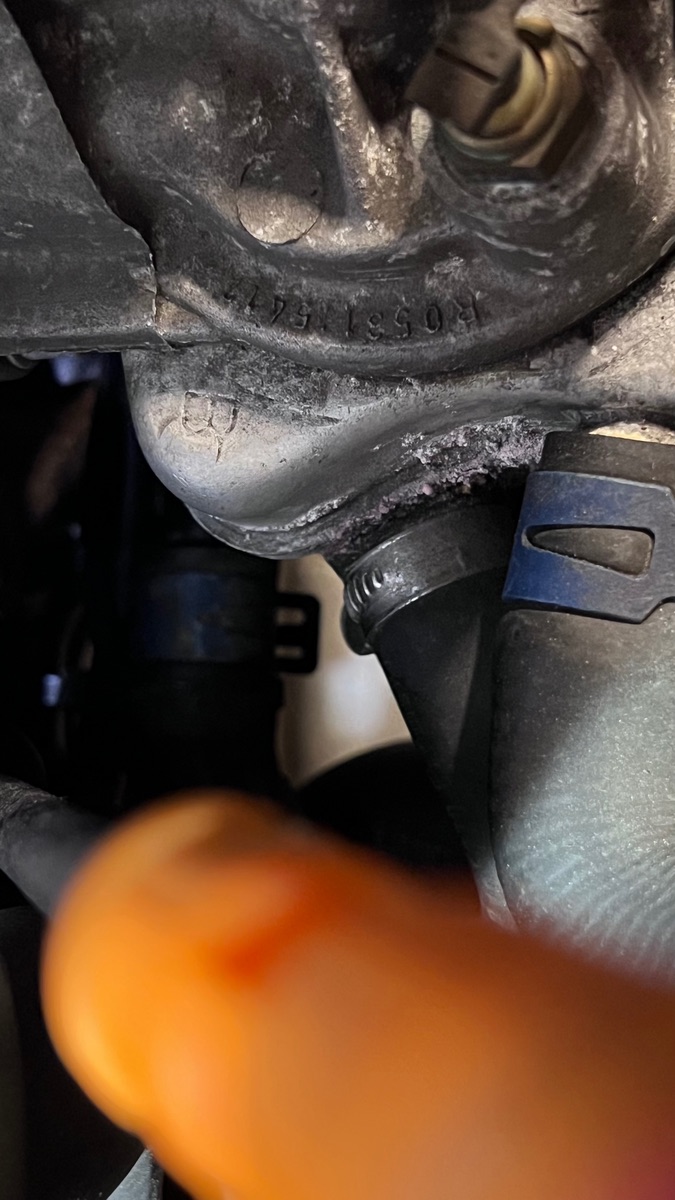

    Am Sonntag beim Pfingstcruise hat golf-open-fan an meinem 2H Motor einen undichten Kühlmittelflansch vorne am Zylinderkopf entdeckt. Nun habe ich mir heute mal das Kühlsystem genauer angeschaut und noch 2 Stellen entdeckt, die auch nicht ganz dicht zu sein scheinen.
    Ich hänge einfach mal die Bilder mit an
    Hier am Übergang zum Kühlwasserrohr scheint es undicht zu sein. Reicht es da den Schlauch neu zu machen, oder sollte man das Rohr mitmachen?

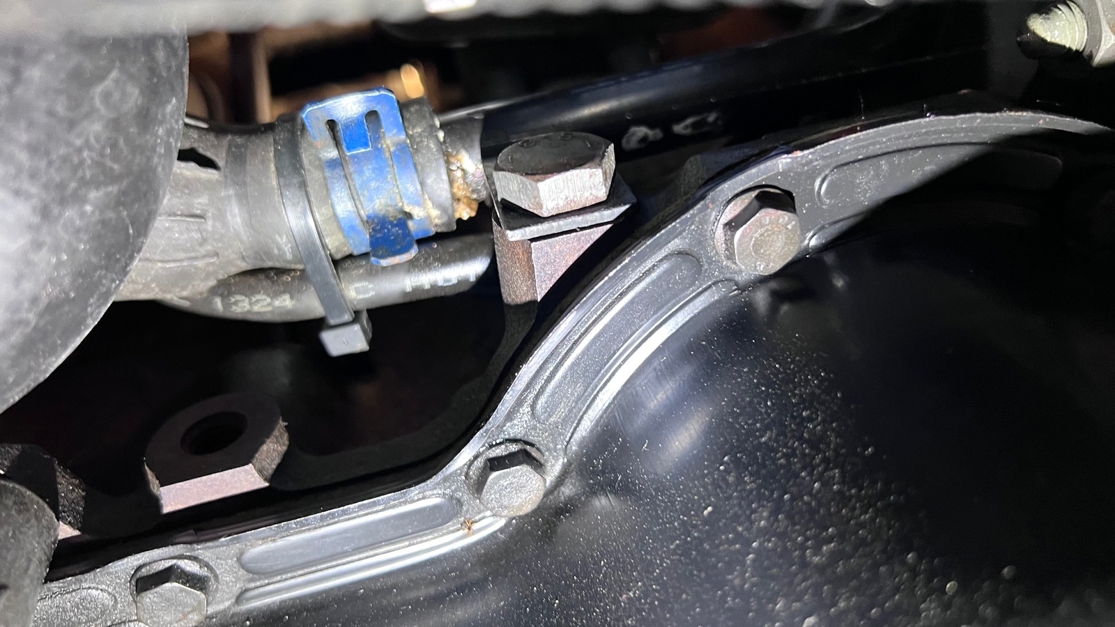

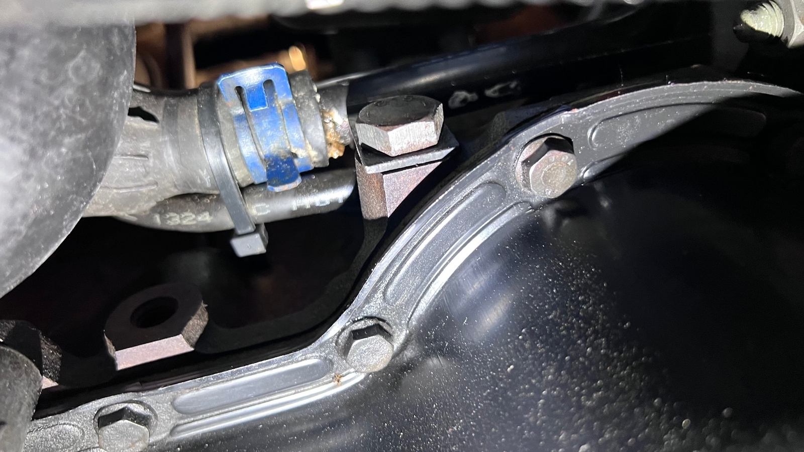

    Dann sieht es hier am Unteren Schlauch des Ölkühlers auch nicht ganz Dicht aus. Muss ein neuer Ölkühler rein oder reicht da auch ein neuer Schlauch?

  • Ich denke in deinem Fall sind einfach nur die Schläuche alt und porös und wenn eh schon alles zerlegt ist, macht auch eine Spülung Sinn.

    Das Kühlmittelrohr bekommt man leider nicht mehr neu.
  • Hallo Mike,
    die Idee von Sharky ist sicherlich richtig, alle Wasserschläuche zu erneuern uns das Kühlsystem zu spülen.
    Vermutlich sind der Öl-/Wasserkühler und die Wasserpumpe noch in Ordnung. Wenn du tauschen solltest, heb’ die Originalteile auf - man weiß ja nie.
    Bleib bei den originalen Klemmen; die sind besser als die universalen Schraubschellen. Die originalen dichten besser ab.

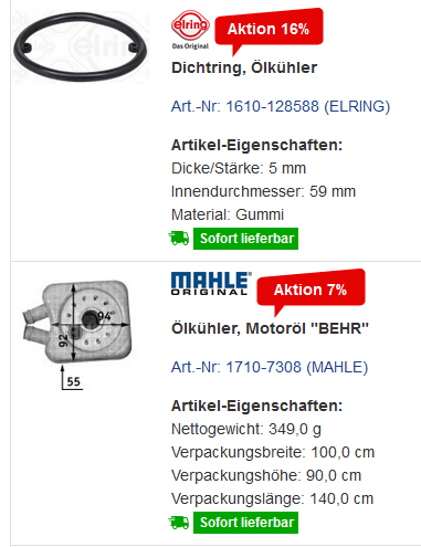

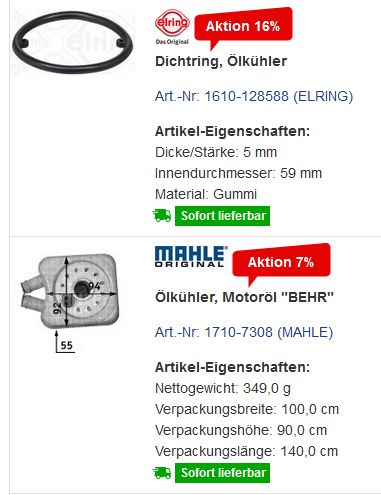

  • Eine Frage hätte ich noch. Welchen Ölkühler würdet ihr empfehlen?
    Hab jetzt im Netz Pierburg und Mahle gefunden.
    Habt ihr Erfahrungen oder Tips was man nehmen sollte? Kennt jemand den originalen Hersteller der Ölkühler?
