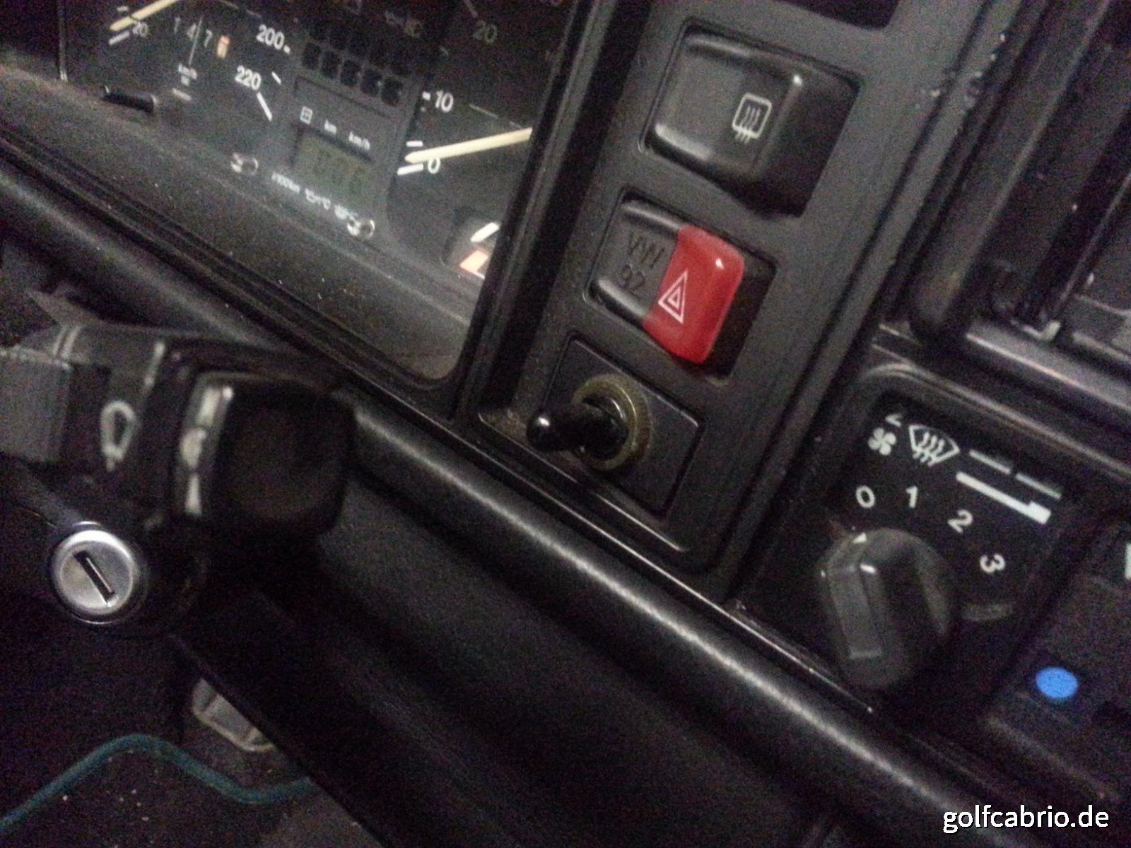

    Und zwar hab ich mir heute eine elektrische Antenne für meinen liebe 1er Golf Cabriolet besorgt.
    Eingebaut, angeschlossen und es funktioniert alles tadellos (echt cool diese Dinger)... h%s
    aber ich hab mich jetzt gefragt, ob und wie es möglich wäre, das Ding mit einem Schalter zu bedienen? Da ich noch auf dem Dashboard noch 2 Schalterplätze frei habe, würd ich dort gern den Schalter dafür anbringen..
    wäre das möglich?
    Wenn ja, wie?:/
    Vielen Dank schon mal im Voraus :)
    Lg
    Matthias

  • Das ist überhaupt kein Problem. Der Anschluß zum Radio, ich glaube an Klemme 5,
    der die Antenne beim Einschalten ausfahren lässt, wird getrennt und mittels Schalter mit
    12V+, am Besten abgesichert, verbinden.

    ich habe die vollautomatische Antenne auch schon mehrfach auf Schaltersteuerung umgebaut.
    Dazu habe ich z.B. einen zweiten Schalter der Heckscheibenheizung in das freie Schalterfeld gesetzt.
    Je nachdem ob die Antenne bei abgezogenem Zündschlüssel gehen soll, gibt man Zündungsplus auf den Schalter oder Dauerplus.
    Welche Pins vom Schalter du belegen musst, schaust du dir am richtigen Heckscheibenheizungschalter ab.

  • Bei meinem ersten Cabby (91er) war dieser Schalter scheinbar serienmäßig drin, hat hinten einen Connector zum Kabelbaum, sah nicht gefrickelt aus. Ich hatte damals gesucht um ihn zu erneuern, da er auseinandergefallen war, fand aber keinen Ersatz und hab ihn dann mit irgendwie klippen repariert. Es war ordentlich Spannung auf der Bodenplatte.
