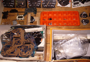

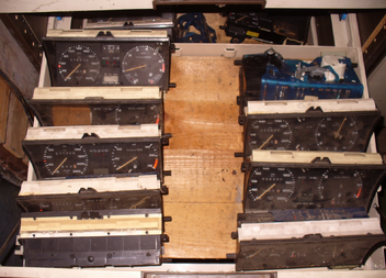

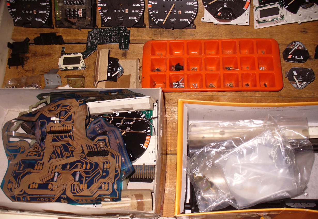

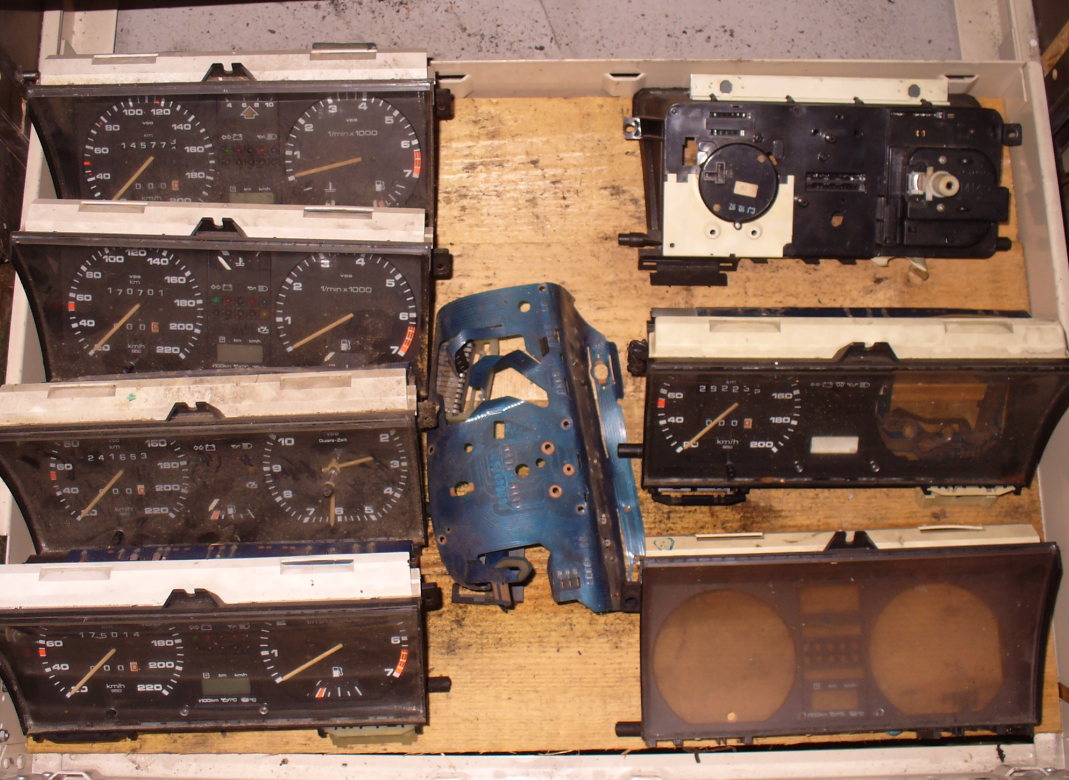

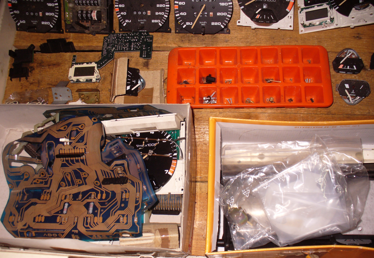

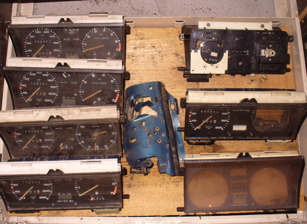

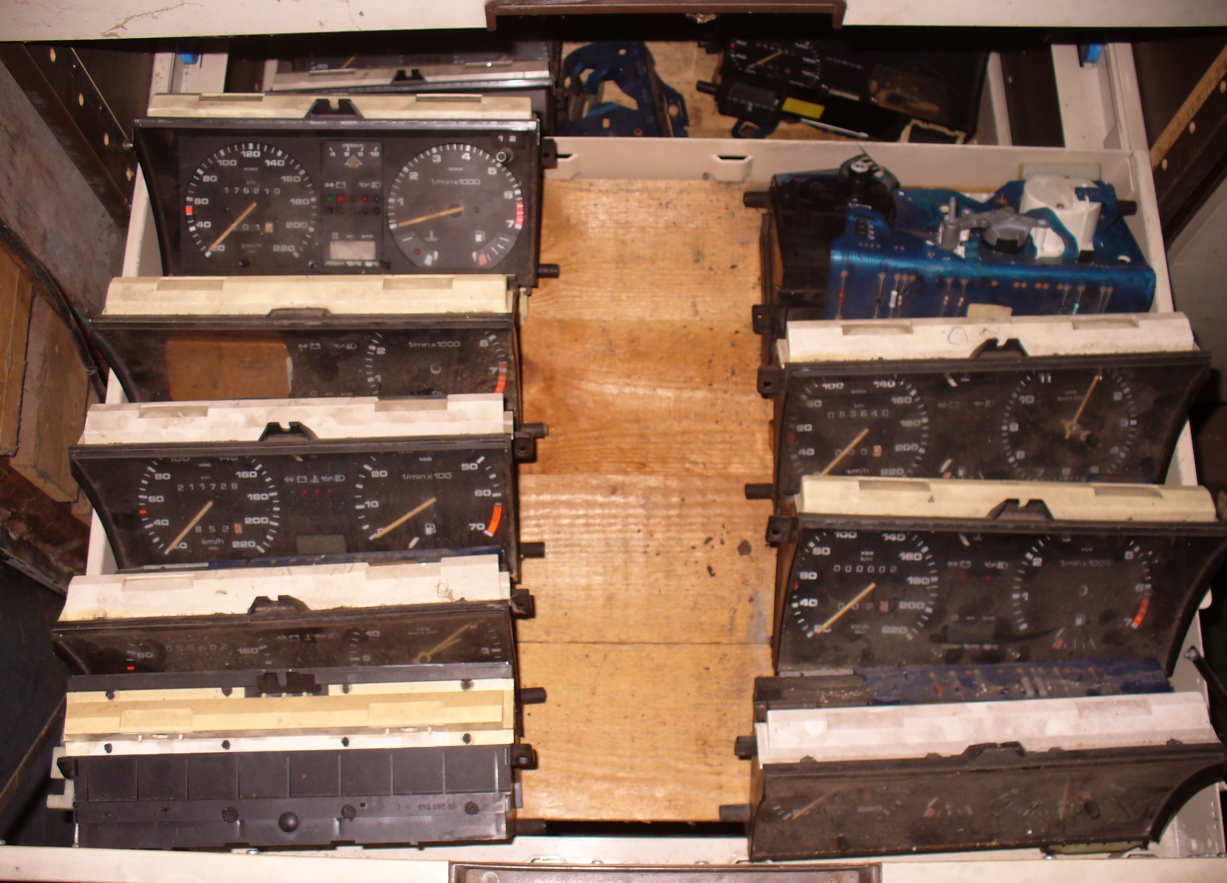

    Falls du Lust hast dir mal einen Tacho zusammenzubauen so fern die Teile passen kannste dir gerne mal was aussuchen und zum basteln vorbeikommen:
    Alles 2er-Tachos mit alter oder neuer ZE - haben sich im Laufe der Jahrhunderte so angesammelt
    Ob die beim Scirocco passen: :shrug:

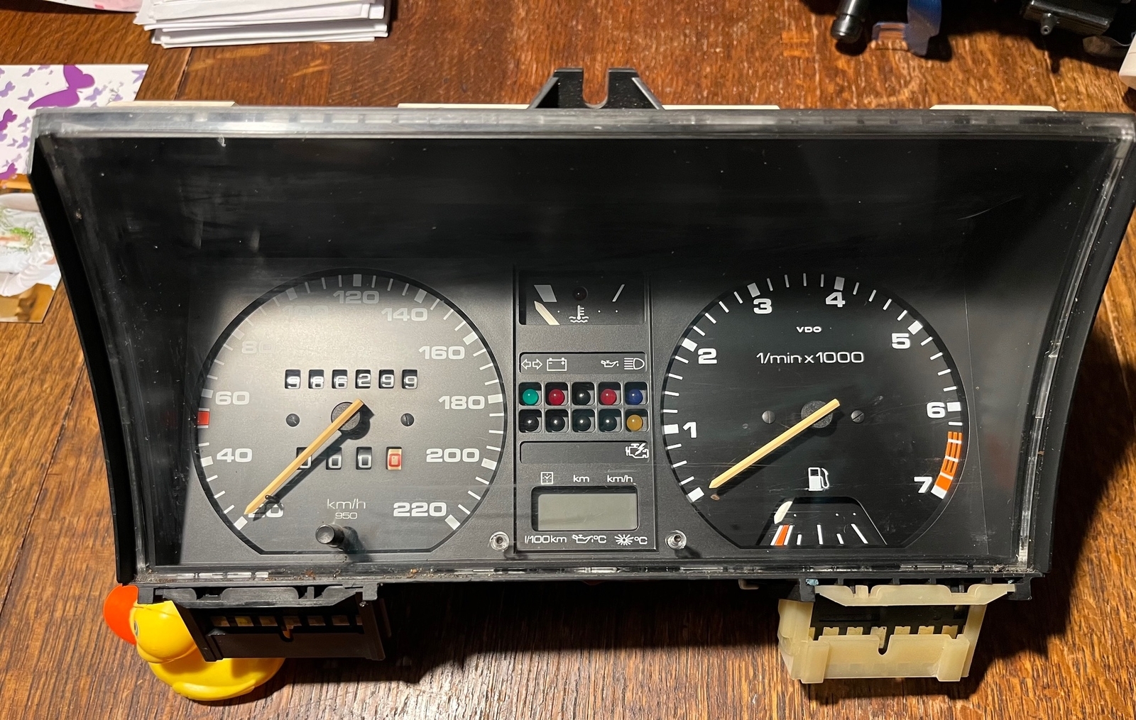

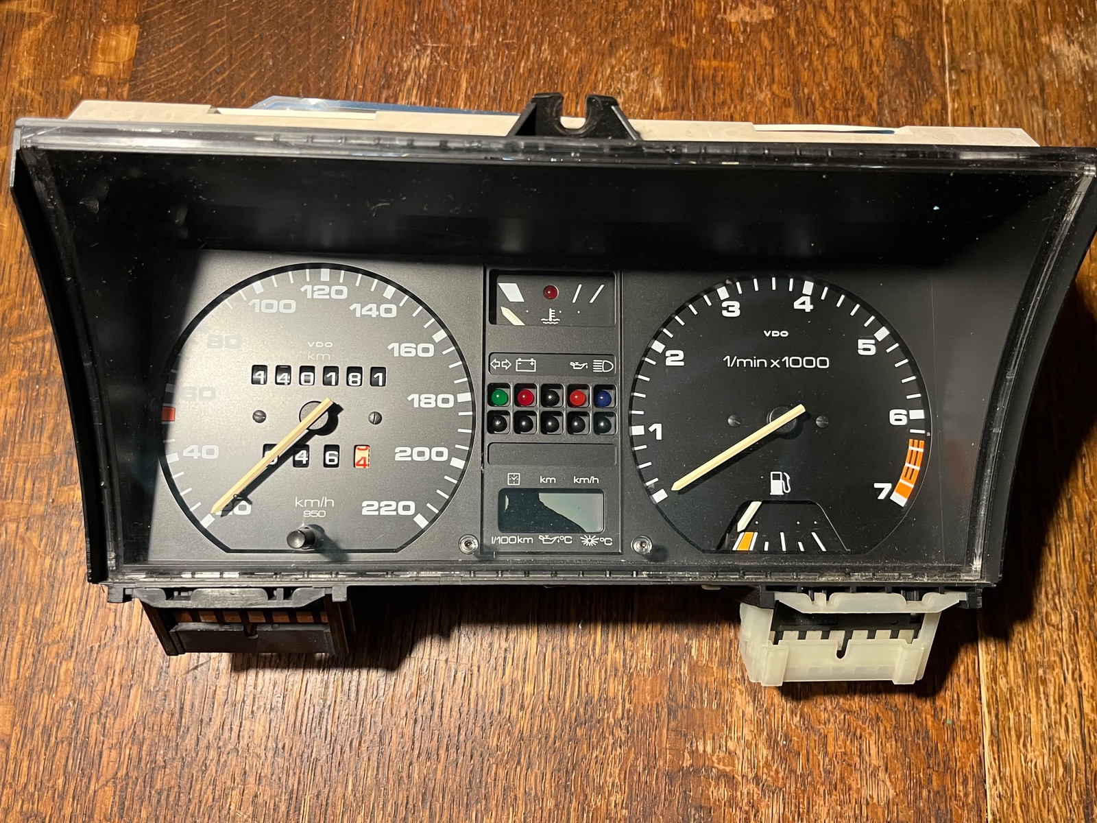

  • Hallo Clemens,

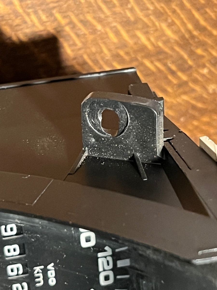

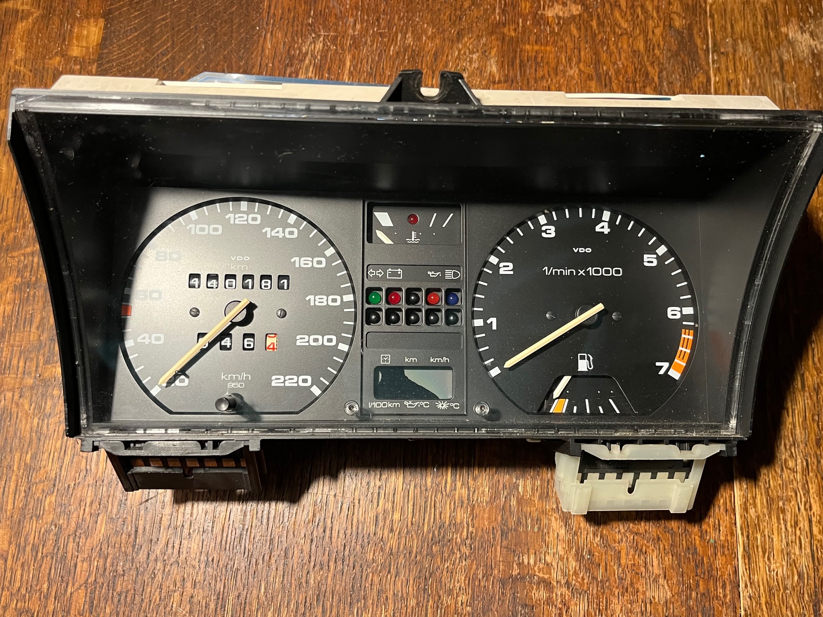

    grundsätzlich passen auch die Tachoeinheiten vom Golf 2 alte ZE; die mit den Anschlüssen der neuen ZE passen allenfalls bei Änderung des Kabelbaums. Die hat nämlich nur eine Steckverbindung mit andersn(kleinen) Pins.

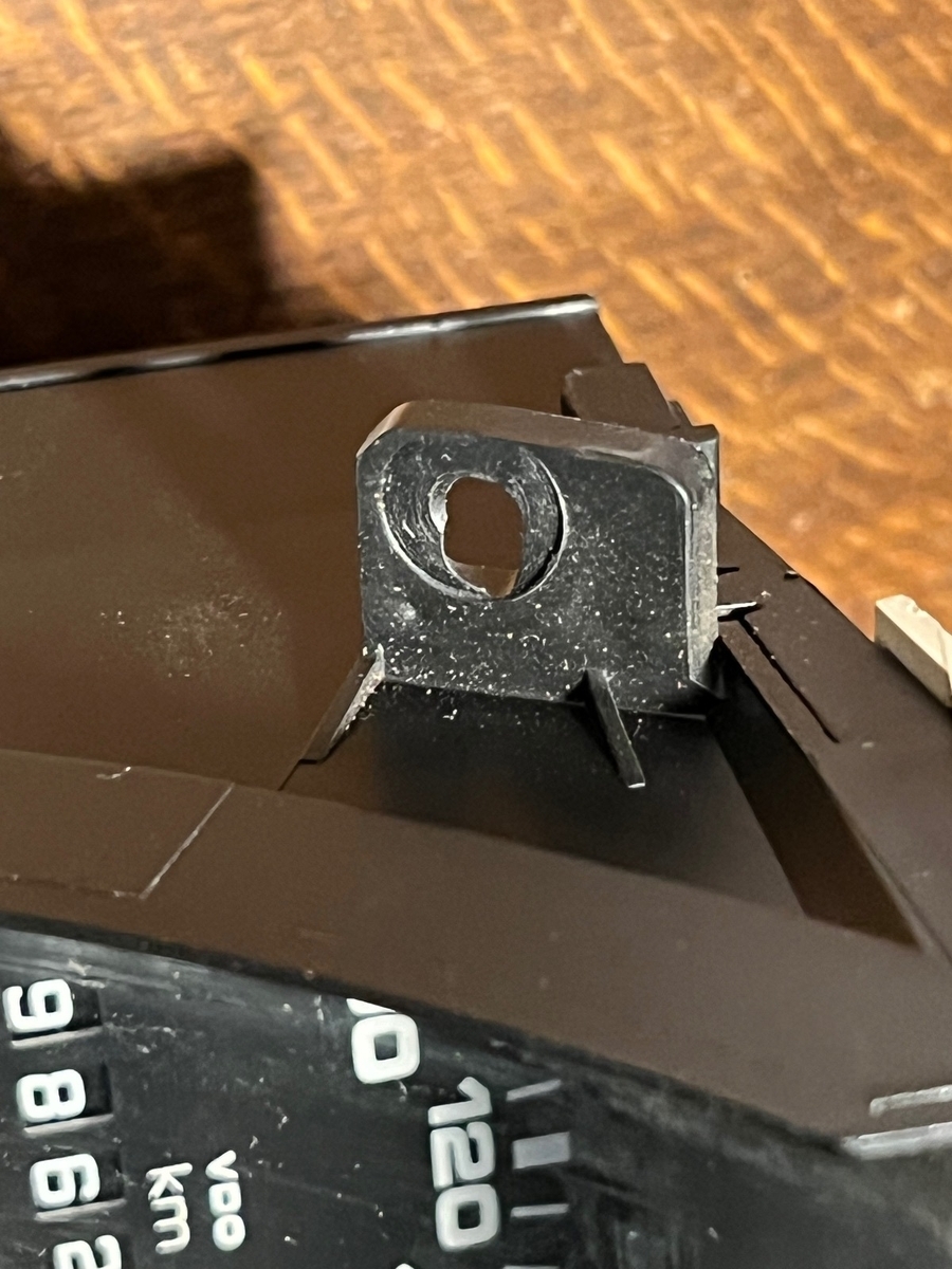

    Bei der vom Golf 2 müssen die Anschraublaschen am KI entfernt werden. Die KI wird oben am Gehäuse beim Scirocco II angeschraubt.
    Das einfachste ist das KI vom Scirocco II, siehe Foto:
    Leider ist bei dieser das MFA-Display ausgelaufen.

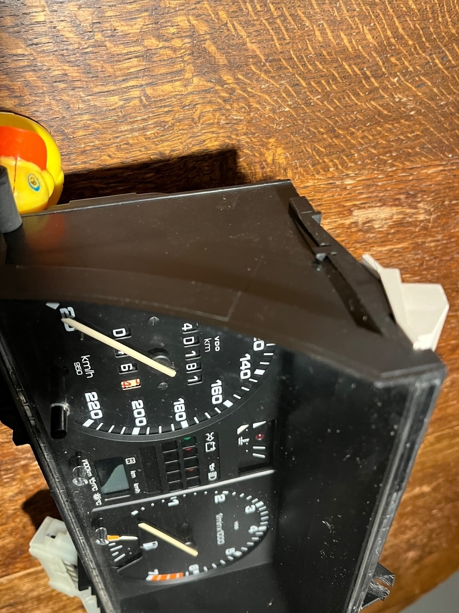

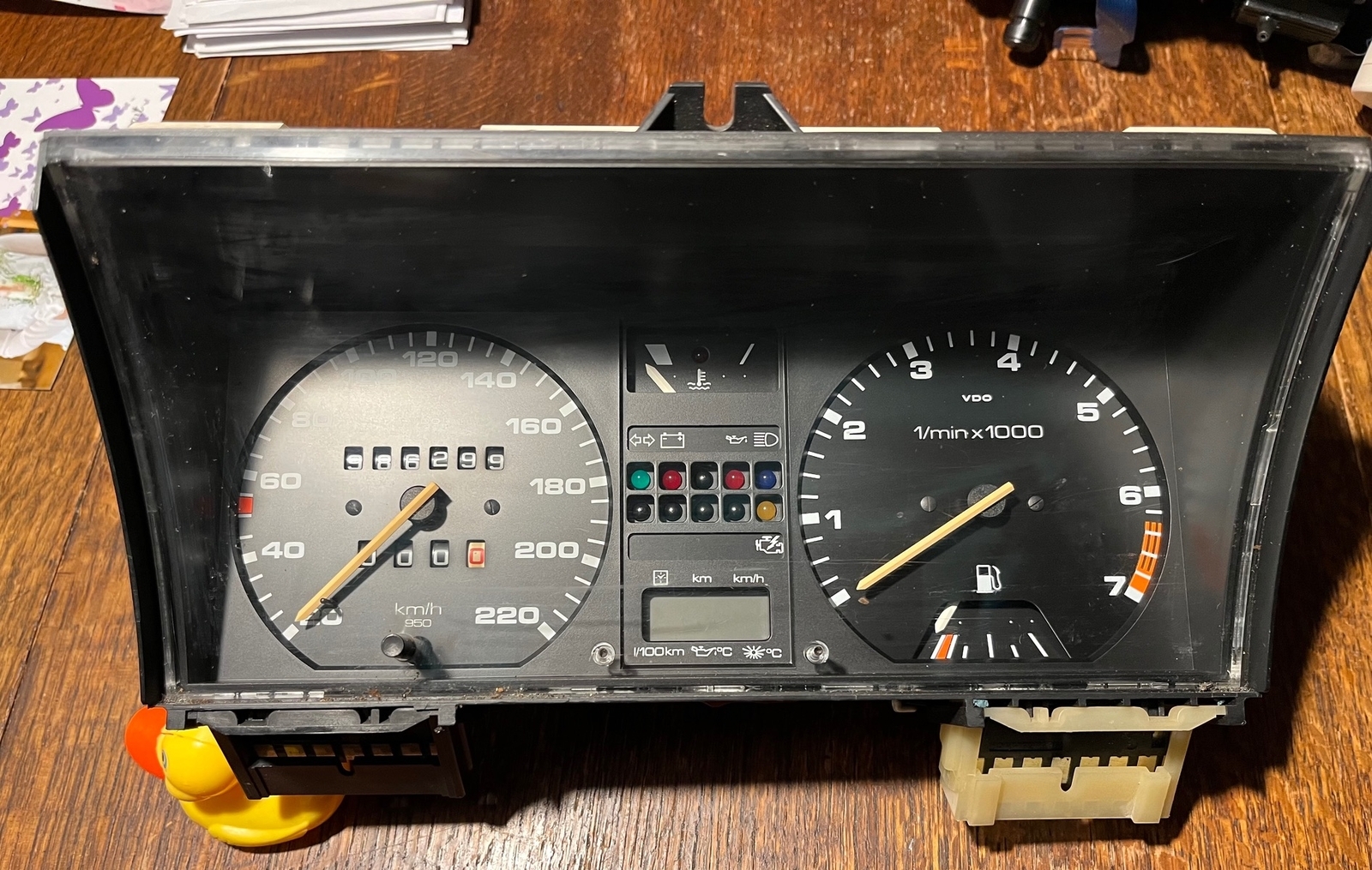

    Dass das Gehäuse rechts und links keine Laschen zum Anschrauben hat kann man gut am 2. Bild erkennen.
    Beide Kombiinstrumente kann ich gerne zu einem guten Kurs abgeben. Bei Interesse bitte PN.
