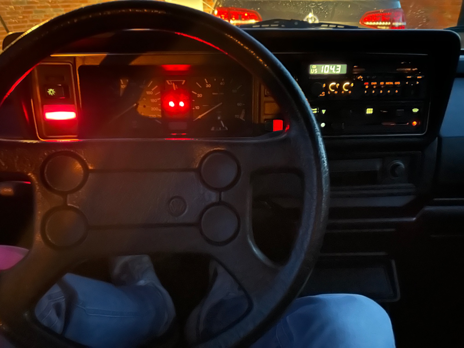

  • Hallo, ich bin Simon und bin neu hier im Forum. Habe jetzt seit einem Monat meinen ersten Oldtimer, einen Golf 1 Cabrio, Bj. 1984 in Silber. Bin sehr stolz drauf!

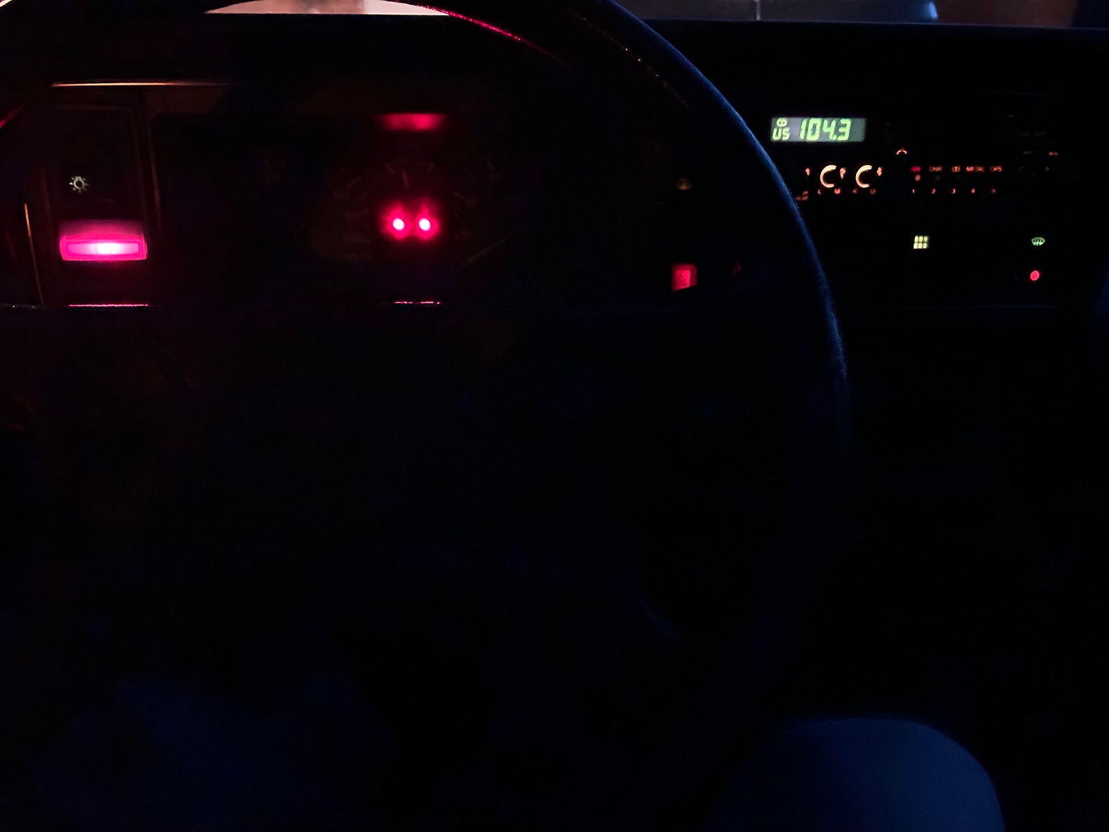

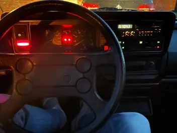

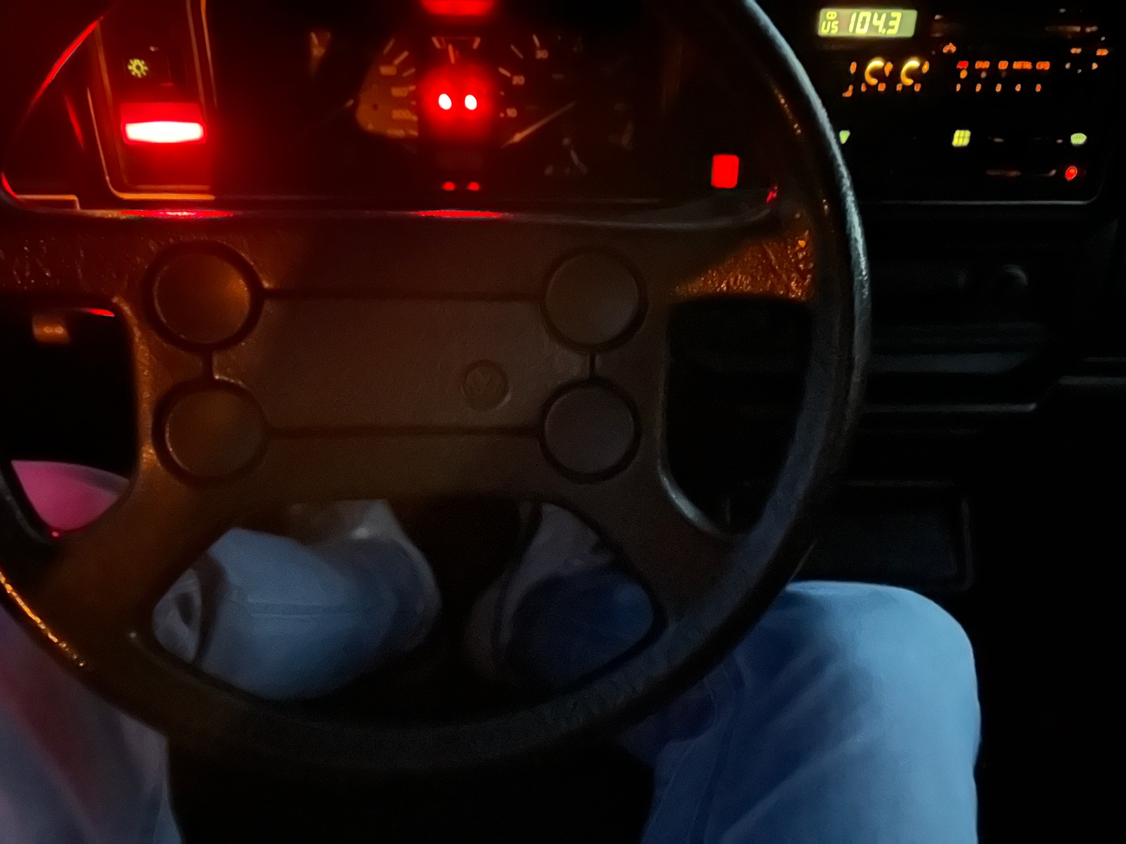

    Habe auch direkt ein Problem, zu dem ich hier im Forum leider noch nichts gefunden habe. Meine Beleuchtung geht nicht, obwohl die Birnen funktionieren. Habe den Tacho ausgebaut, Birne ausgetauscht (es war nur eine defekt) und von der Gehäuserückseite konnte man sehen, dass alle drei Funktionieren. Auch die sonstige Beleuchtung des Lichtschalters, Lüftung etc. funktionieren. Nur nach dem Einbau leuchtet der Tacho immer noch nicht. Wie kann das sein? Ich habe den Tacho nochmal ausgebaut, die Birnen leuchten alle drei. Wiedereingebaut, immer noch keine Beleuchtung. Hat jemand eine Lösung?
    Ich wünsche euch eine gute Nacht!
    Gruß, Simon.
