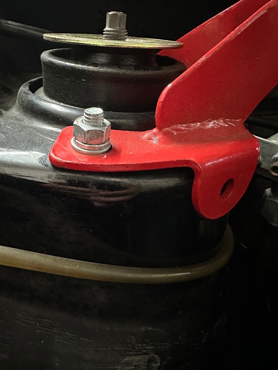

    Ich habe es mit nem Sägeblatt etc. lösen können, indem ich die Schraube im Halter durchgesägt habe...2x...bei keinem Platz usw.
    Morgen kommt noch das hintere Lager und der Zusammenbau. Mach ich niemals wieder....

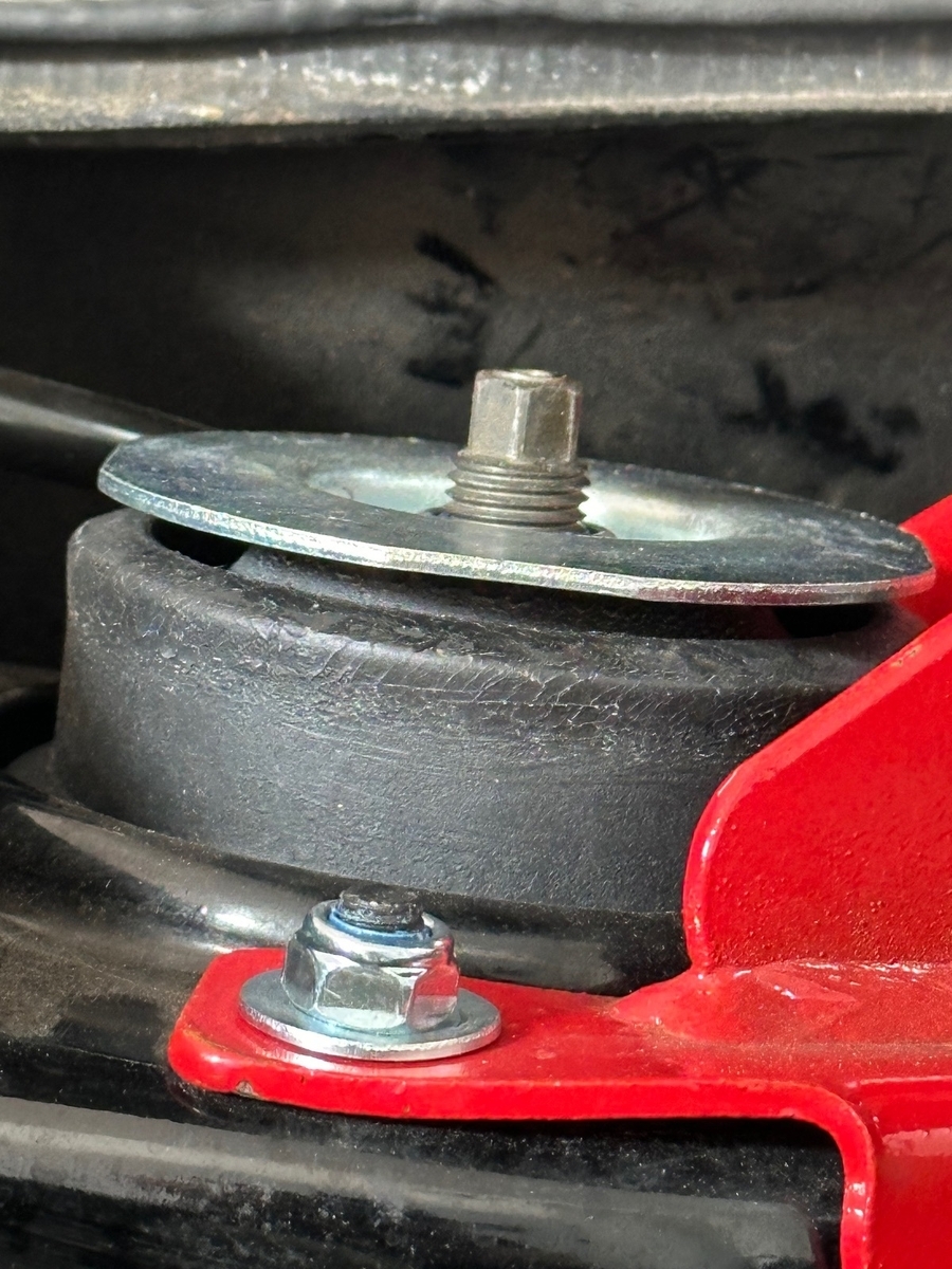

  • Ich habe mir jetzt mal Bilstein besorgt. Die Auspuffhalter habe ich noch von der letzten Aktion übrig. Werde die Tage mal die Lager tauschen und dann sehen wir weiter.
    Mich würde mal interessieren wie die verbauten Domlager aussehen würden wenn ich nicht die Gummis zur Verstärkung eingesetzt hätte.
    Die Bilstein Domlager G1 dürften aktuell von SNR sein ...
    davor kamen sie von FEBI .....😉
    Die macht Bilstein nicht selbst, sondern kauft billig zu ....

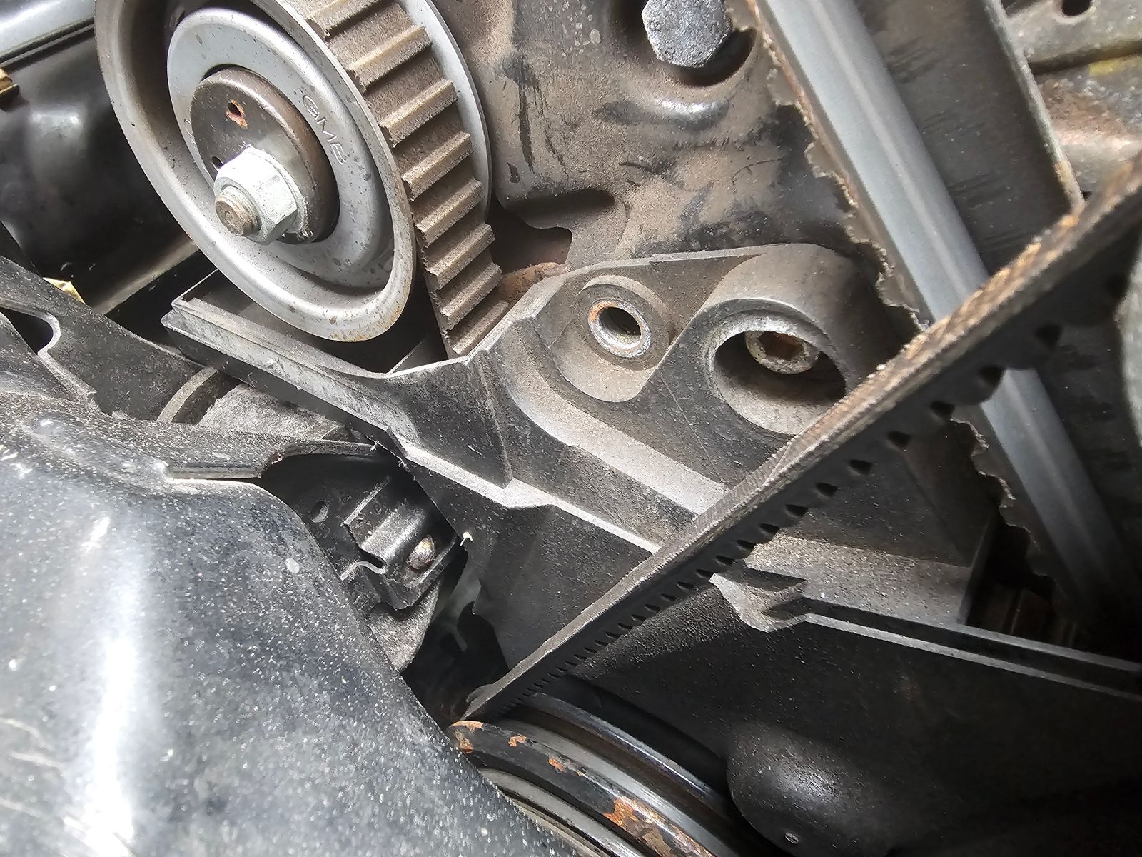

  • Zum Motor ausrichten ....
    Alle Lager leicht lösen ( vorn den Topf am Querträger.... Motor mal durchschütteln..... dann das hintere Lager festziehen, danach die beiden äusseren und zum Schluss den Topf vorn mittig zum Gummi , also spannungsfrei , ausrichten und festziehen.

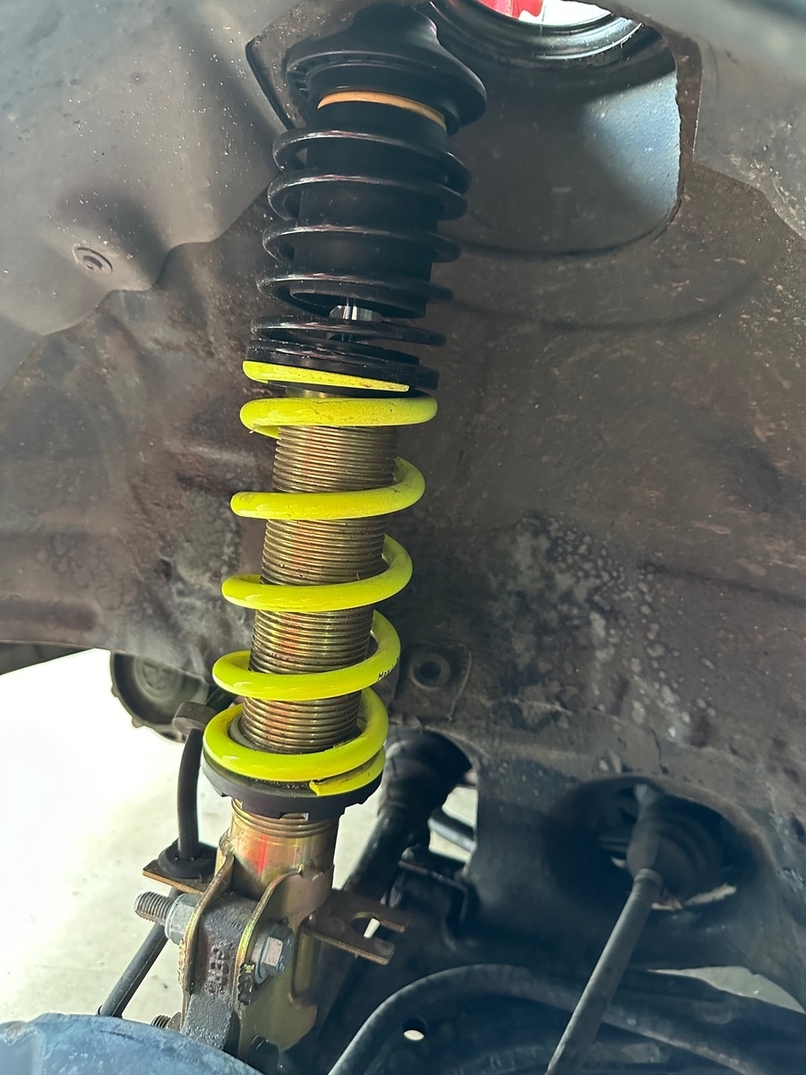

  • Bei mir sind es die vorderen Federn gewesen die ein schepperndes, eher knarrendes Geräusch bei kurzen Unebenheiten gemacht haben.
    Ich hatte auch ALLES neu gemacht vorher, auch die Federn.
    Habe die unteren Windungen mit nem Schlauch umwickelt und seitdem ist endlich Ruhe. Ich habe sehr lange gesucht...
