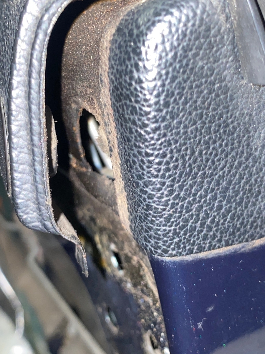

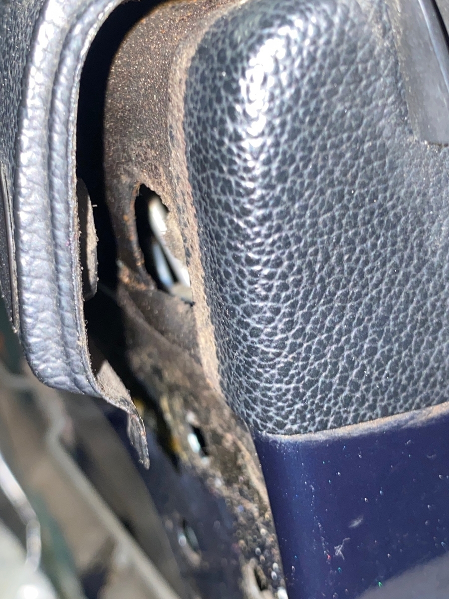

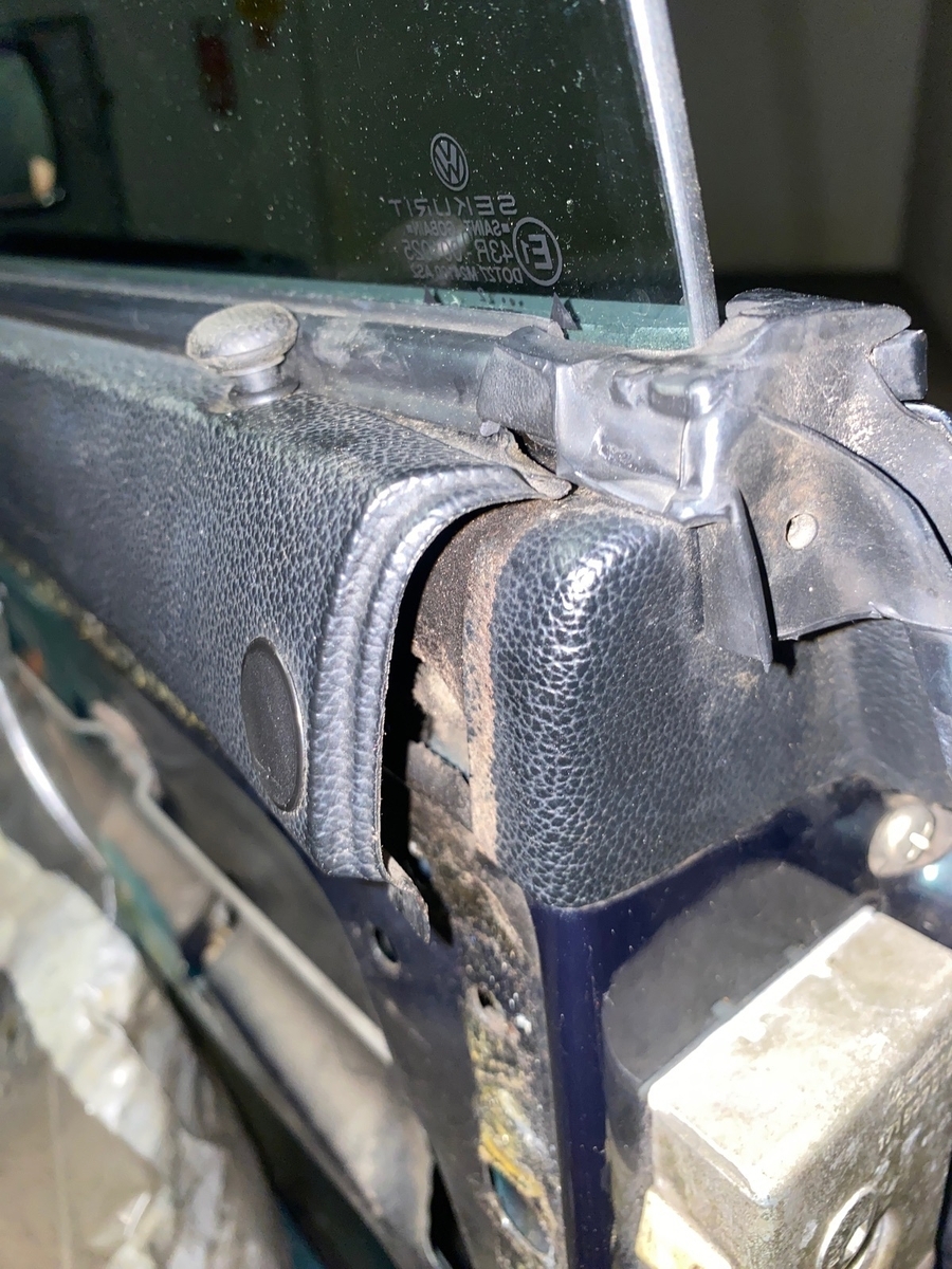

Türverkleidung oberer Holm, wie kriegt man den wieder fest?
  • Die Verkleidung der Türbrüstung ist normalerweise ab Werk an die Türbrüstung mit Himmelkleber (entspricht Pattex kompakt) angeklebt. Zum wieder Ankleben würde ich beide Seiten mithilfe eines Pinsel s mir Pattex einstreichen und dann - nach ein paar Minuten andrücken (mit den Händen).
  • Das wird normalerweise unter das Teil rechts gesteckt. Auf dem 3 Bild. Wenn mich nicht alles täuscht.
    Der runde Stopfen dient nicht zur Befestigung; er verdeckt lediglich eine Schraube der hinteren Fensterführung.

  • Die Brüstungen haben normalerweise noch so eine Trägerschicht/Haftbrücke auf denen der Kleber ist. Häufig löst die sich auf oder bleibt an der Tür kleben.
    Ich denke zu dünner Kleber wird das nicht halten. Evtl Karosserie oder Scheibenkleber.
    Aber dafür müsste flopp86 die Verkleidung der Türbrüstung gänzlich lösen und dann neu ankleben; aber das birgt die Gefahr, dass die Verkleidung bricht oder einreißt. Ausserdem würde man sie nie wieder lösen können!
    Würde ich nicht empfehlen!
    Es gibt von VW ein doppelseitiges transparentes Klebeband (AKL oder ähnlich), welches zum Ankleben der Folie hinter den Türverkleidungen verwendet wird; das kann man ggf wieder lösen.
  • Nöö das geht wieder ab,einfach mit einem Fön erwärmen.
    Das geht auch mit der originalen Leiste durch erwärmen,durfte ich in der Vergangenheit schon ein paar Mal machen.
    Bei meiner Fahrertür hielt kein Kleber wegen der teilweise nicht vorhandenen Trägerschicht und zum Schluss habe ich es mit Sikaflex geklebt. Hält und im Normalfall muss man da nie wieder dran und wenn doch s.o.
