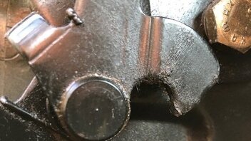

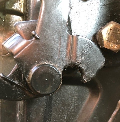

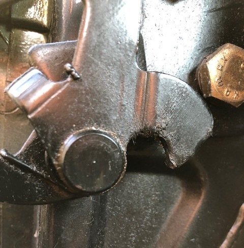

  • Nabend,
    der Haken war anscheinend nie richtig über den Bolzen gegangen und hat sich so an der Spitze abgenutzt. Der Bolzen hat die dazu passende Spur (ich mache beruflich Schadensanalyse).
    Innen im Bogen des Hebels war entweder noch nie oder schon lange nicht mehr ein Bolzen.
    Ich hab jetzt den Anschlag am Hebel etwas nachgesetzt, jetzt greift er wenigstens wieder über den Bolzen.
    Hält nicht perfekt, aber wenn man am Gestänge zieht, bekommt man es nicht mehr raus. Bei Verwindungsbewegungen kanns anders aussehen.
    Lass ich jetzt erstmal so, werde mich aber mal um Ersatz kümmern. Eine Idee für die fliegende Reparatur ohne Schweissen hätte ich schon im Kopf, dazu bräuchte ich aber mal einen Opferhebel.
