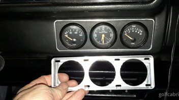

Ich habe mir einen armaturenrahmen gebaut und mit orginal anzeigenrahmen kombiniert wie findet ihr das
Armaturen statt Aschenbecher
Wie hast Du den Rahmen befestigt? Die Idee ist cool
. Ich hatte dort den Getränkehalter drin.
Sieht mit dem "Chrom"-Rahmen echt gut aus!

Das is aber doch nicht der Ausschnitt vom Aschenbecher?
In dem Ausschnitt wollte ich auch Zusatzinstromente einbauen, ist da eigentlich Stahl hinter?

Tschuldigung, hab mich versehen, ist doch der Aschenbecher .Ausschnitt, würde das auch ein Ausschnitt tiefer gehen?
Meinte die Kniestrebe.

Kniestrebe geht nicht weil nicht tief genug
Hallo es ging mir eigentlich darum zu zeigen wie man in seine Zusatzinstrunmente in das Achenbecher Loch einbauen kann ohne das sich die vermaledeiten Kunstoff teile die es zu kaufen gibt schief und verworfen von der Hitze in dem Aschenbecher loch eingebaut sind sonst nix

Handwerklich tolle Arbeit, Glückwunsch!

Gut gelöst

Der Rahmen gefällt mir gut.
Hast du den selbst gefertigt?
Wenn ja, welche Kunststoffblende hast du dann eingesetzt?
Verkaufst du die Metallblende?

..das Teil ist einfach nur genial! Hab dir schon eine PN geschickt, davon würde ich sogar 2 nehmen! Kompliment für Idee und Umsetzung.

Hallo mit so viel fragen hätte ich jetzt nicht gerechnet es freut mich das es euch gefällt was man noch sagen sollte das in dem Aschenbecherloch ein Blechrahmen ist der mit dem Schwarzen Kunststoff bedeckt ist und je nach Position wo er noch heile ist habe ich in der Aluminiumblende eine Senkschraube M3 mit einem Kunststoffhacken verschraubt .
So das die Aluminiumblende fest verschraubt vor dem Aschenbecherloch angebracht ist . Die Orginal schwarze Blende wird nur eingeklickt und kann durch die untersten Nuten im Alurahmen ausgekickt werden .
Bischen Bastel wastel ich weiss aber der Vorteil ist die Stabilität und der schwarze Rahmen verbiegt sich nicht .
