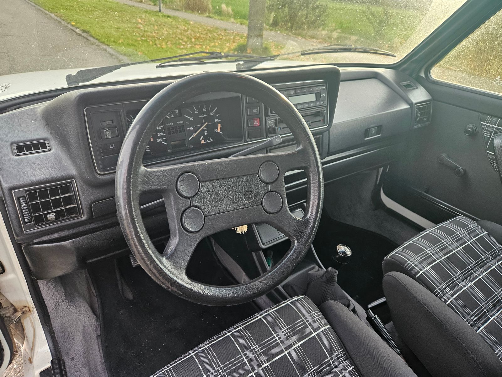

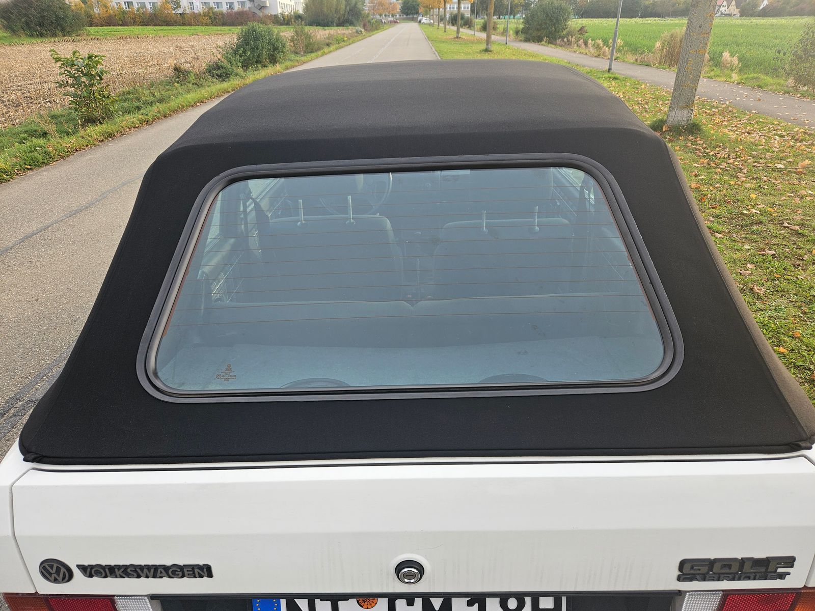

    Und dann sah ich ihn, Golf 1 Cabrio, 87er Baujahr, unzähligen Kilometer, genau sovielen Besitzern bin ich sofort in Schockstarre gefallen. Sofort 40 Jahre jünger gefühlt.
    Optisch aussen top in Schuss, technisch gut in Form und ohne rost. Nur innen wird er wohl zum Beautydoc müssen. Komplett Sanierung steht da wohl an. Aber das darf er auch, in dem Alter hat er sich das auch verdient.
    Wenn jemand einen guten Tipp für eine Komplett Sanierung innen hat, lasst es mich wissen

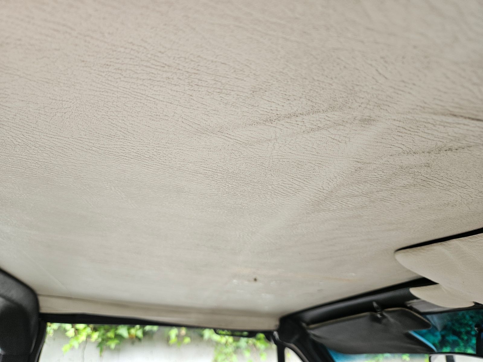

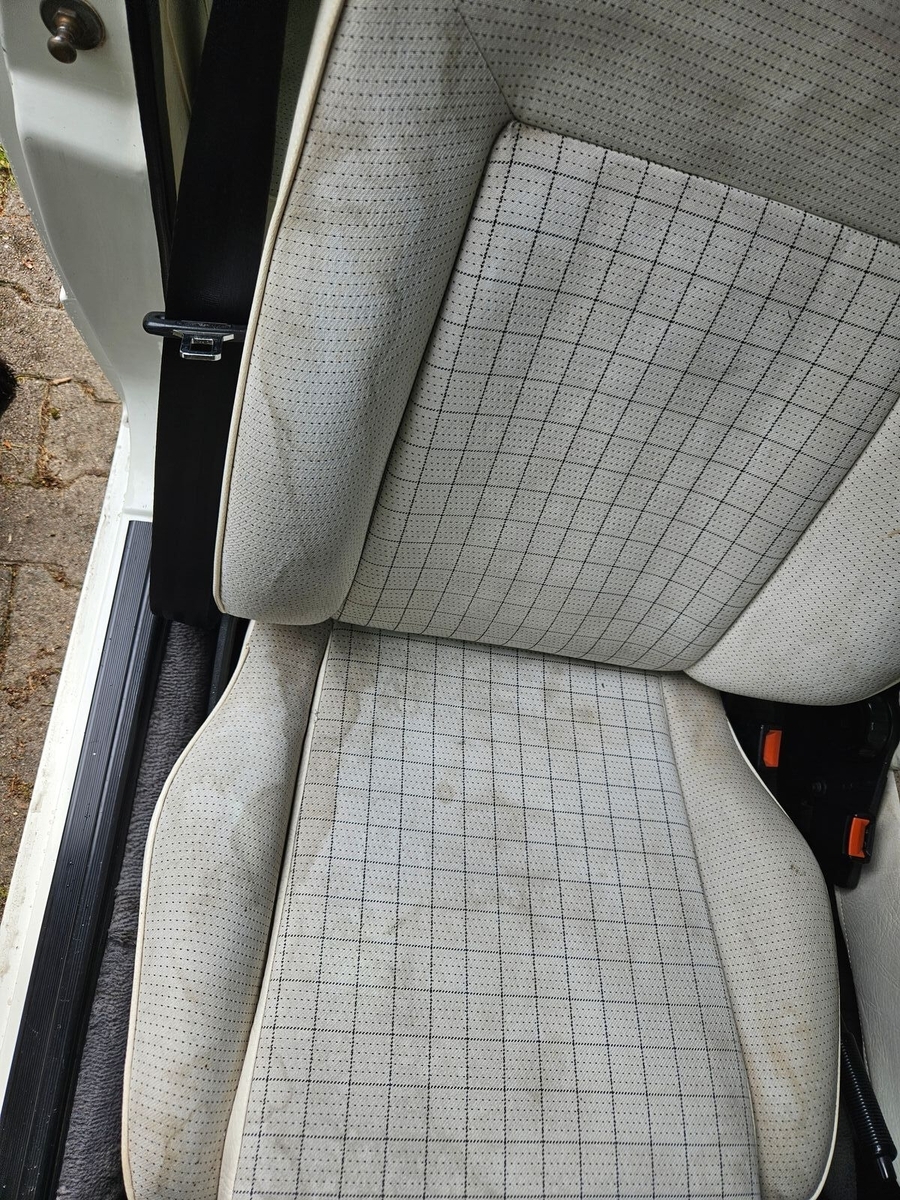

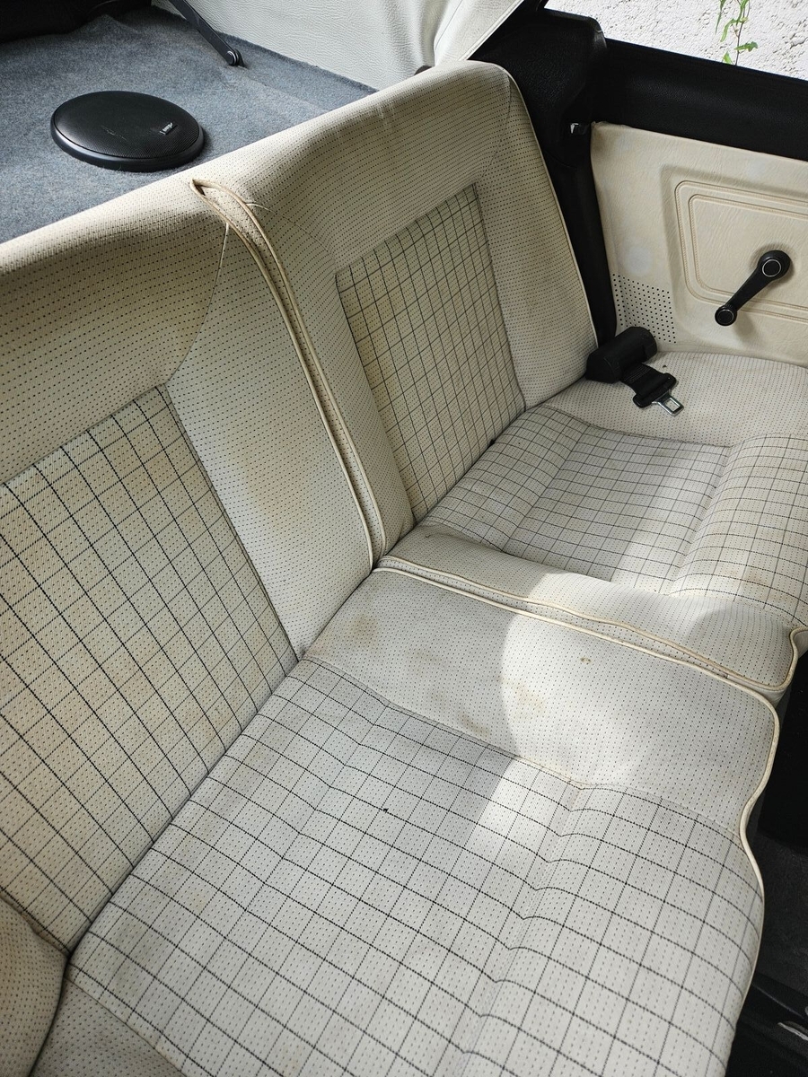

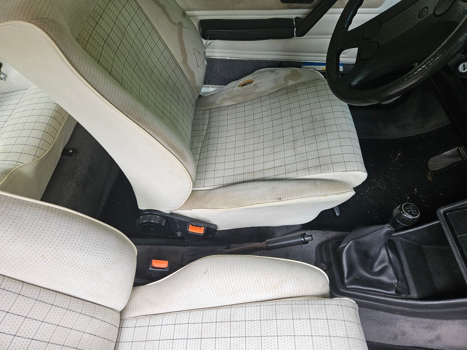

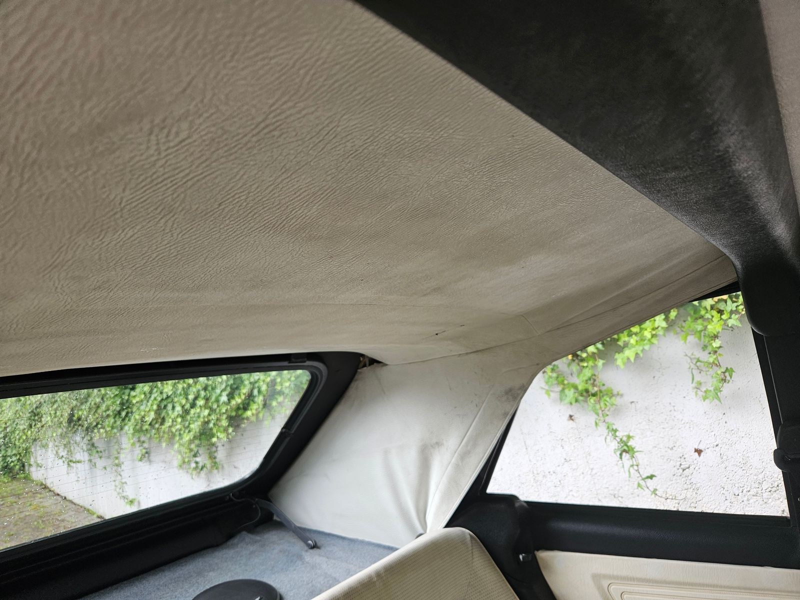

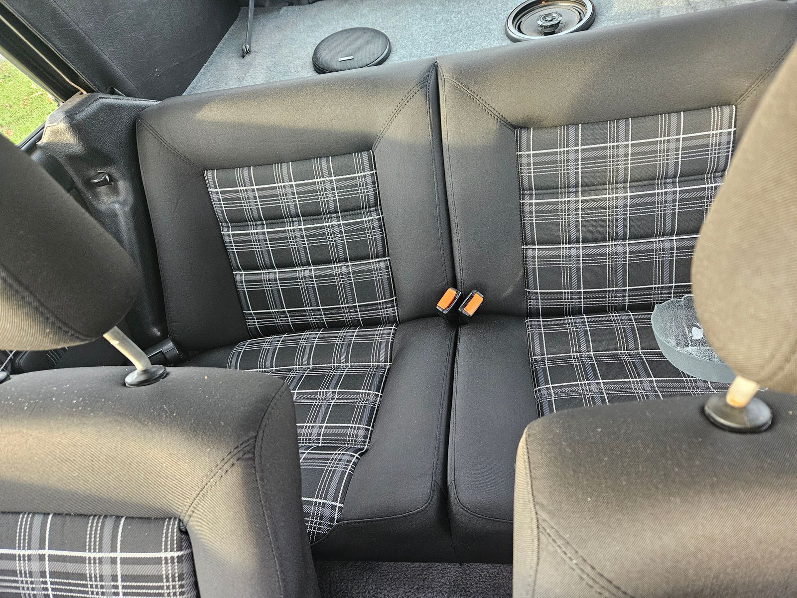

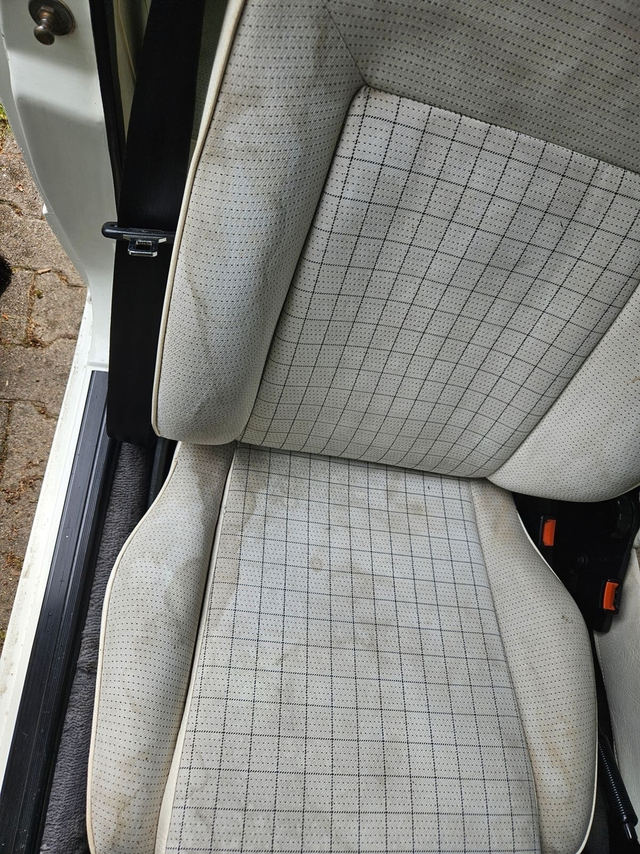

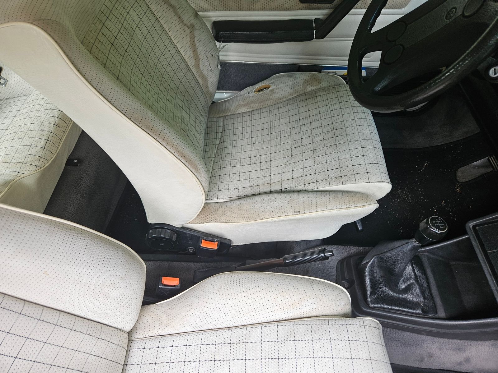

    Auf Wunsch mal noch ein paar Bilder vom Innenraum, wie gesagt dass wird wahrscheinlich was größeres. Hab jetzt mal das Cabrio Zentrum in Osnabrück angeschrieben und um ein Angebot gebeten.
    Kennt die Firma jemand und kann Erfahrungen austauschen. Bin auf dem Gebiet ja recht neu!

  • Bitte bedenken das der Innenhimmel nur nach demontage der Außenhaut ersetzt werden kann.
  • Den Himmel bekommt man aber wieder schön hin. Entweder Mit Koch Chemie Green Star in der 1:10 - 1:20 Mische und einer weichen aber nicht zu weichen Bürste oder mit diesen Schmutzradiererschwämmen. Bei beiden natürlich feucht hinterher wischen.
    Oder,aber selbst noch nicht getestet,mit einem Dampfreiniger und einem Tuch vorne an der Düse.
  • Bei dem Himmel kannst bis auf 1:5 mit Mische APC gehen - Greenstar von Koch oder Multistar von Sonax.
    Bürste ist gut, alternativ nen Scubpad oder nen Schmutzradierer bei den hartnäckigen Stellen, damit aber aufpassen ist abrasiv.
  • cool, dann bin ich ja gleich an der richtigen Adresse.
    Der Dachhimmel hat zwei, drei Schlitze die ich repariert haben möchte, reinigen denke ich wäre eine Option, hoffe der Fachmann kann mir da mehr sagen.
    Was mich vielmehr stört sind die ausgelutschten Sitze. Da hilft nichts mehr ausser tauschen.
    Kann mir jemand gaaaaanz unverbindlich mal eine Hausnummer sagen womit ich rechnen muss. Werde niemanden daran festnageln, gerne auch per Nachricht, nur damit ich weiss wieviel Kleingeld ich schonmal ins Sparschwein werfen muss, bzw. wieviel Essen ich aus meinem Foodtruck verkaufen muss. ;) Auf der Homepage habe ich wohl Preise gesehen, weiss aber nicht ob mit Einbau oder nicht.

  • Doe Bezüge kannst du alle abziehen und in die WaMa geben. Alternativ mit einem Sprühextraktionsgerät. Die Schäume der Sitze werden wohl neu kommen müssen,min der Fahrersitz.
    Seine sind aber kaputt.
    Der Julian Horn produziert diese sonst auch nach.
    Bei ihm kostet vorne komplett (Stand Ende 2022) 700€ und hinten 470€.
    Soll scheins qualitativ gut sein.

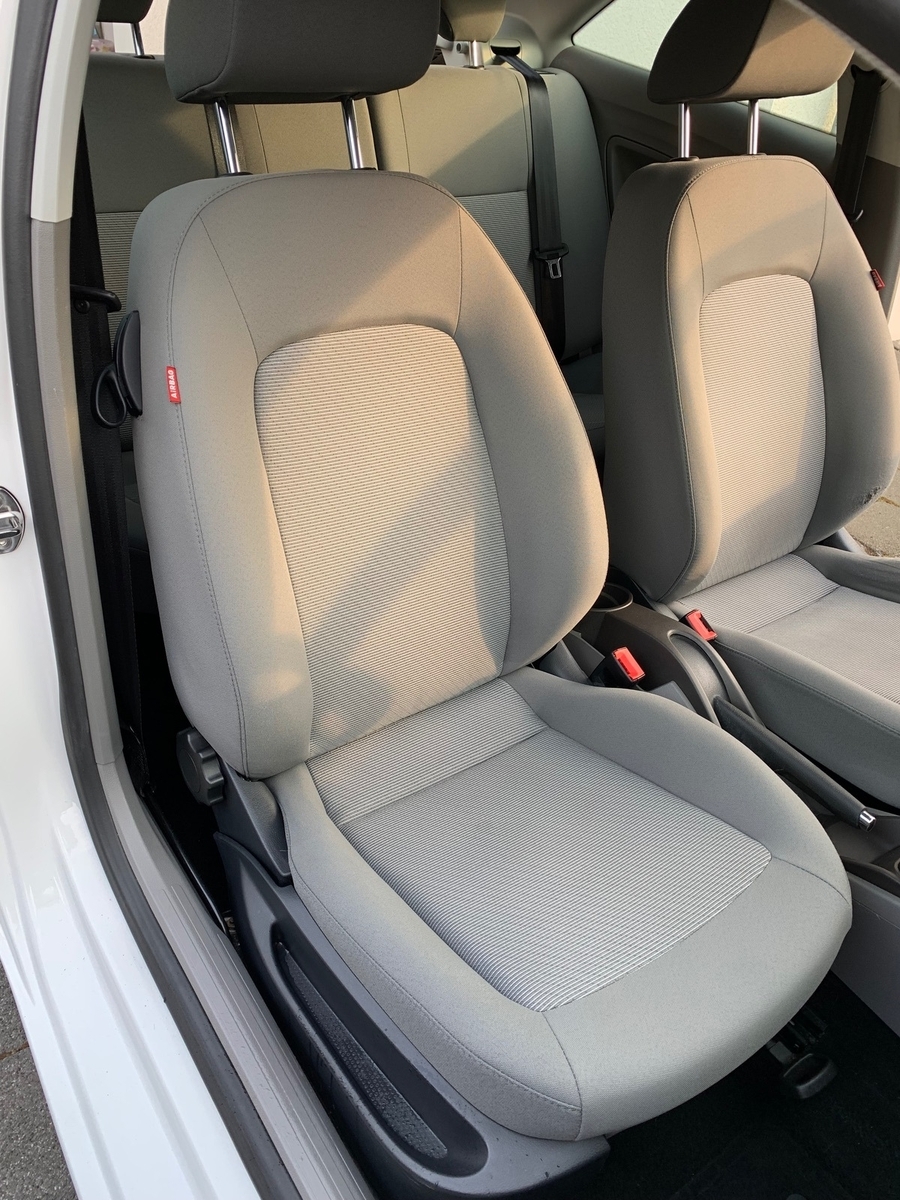

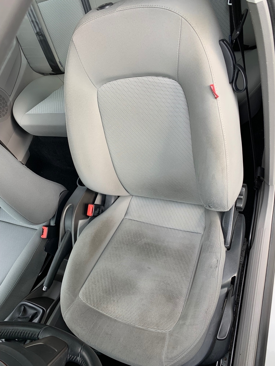

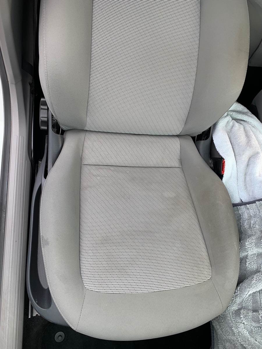

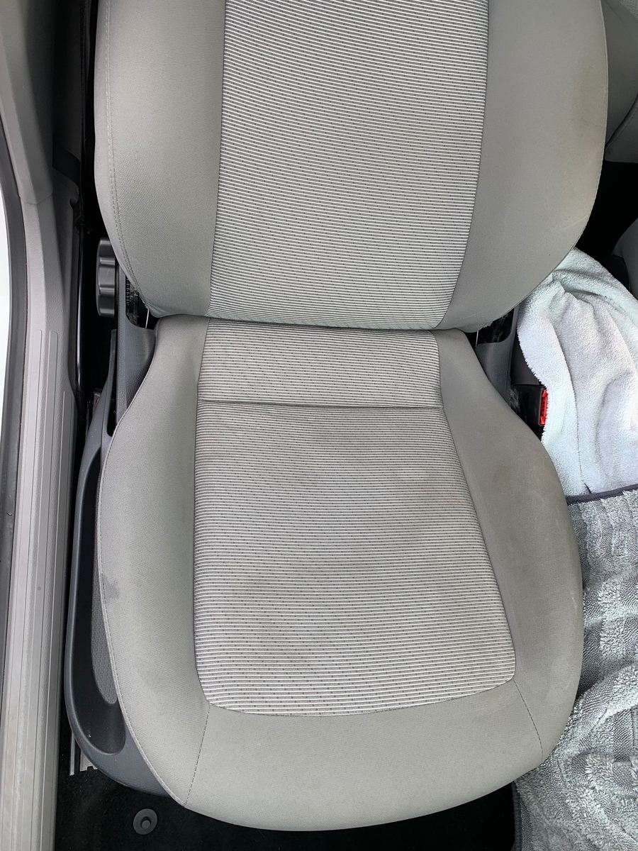

    Das war auch mein erster Gedanke! Vorne neue Polster und Bezüge und hinten gründlich reinigen, da geht oft mehr als man so denken mag …

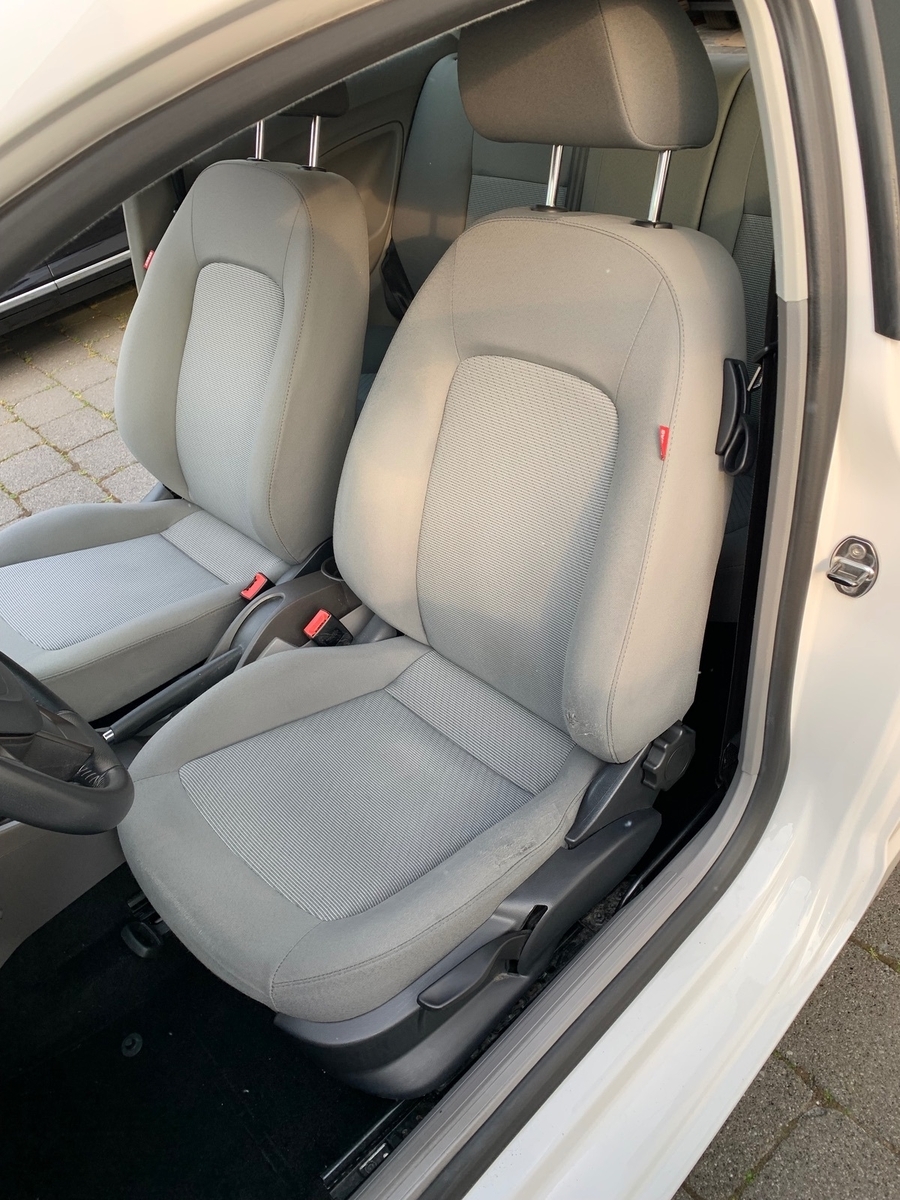

    Hier die Sitze von von nem Seat Ibiza, den ne Bekannte zum 18ten bekam. Zwei Runden mit Reiniger und SprühEx. Keine Ahnung, was die mit den Sitzen vorher gemacht hatten …
  • Ja gut der Bezug vom Fahrersitz ist durch aber der Rest sieht doch noch ganz passabel aus.
