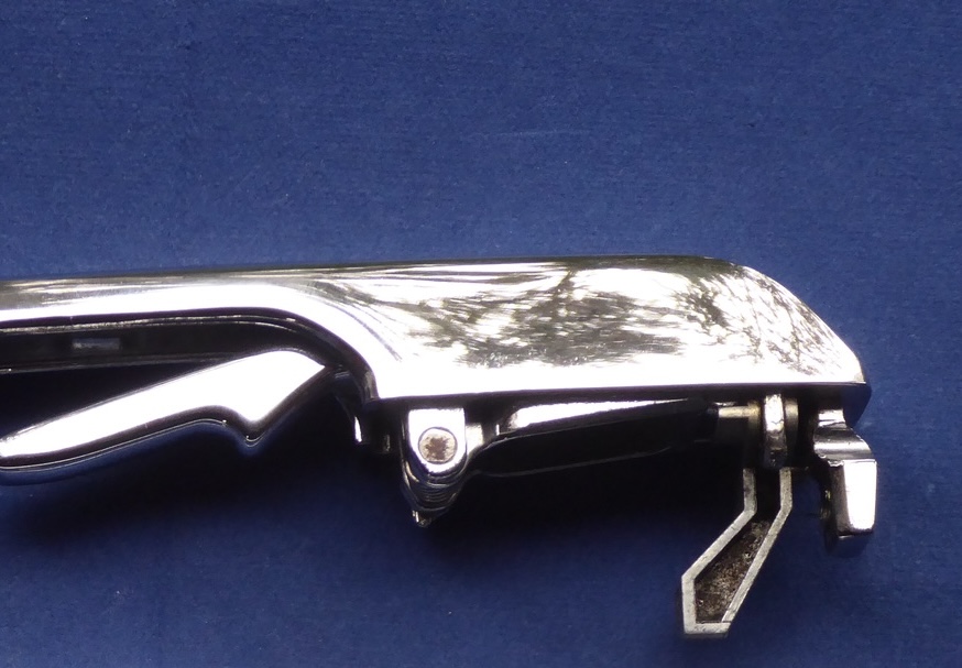

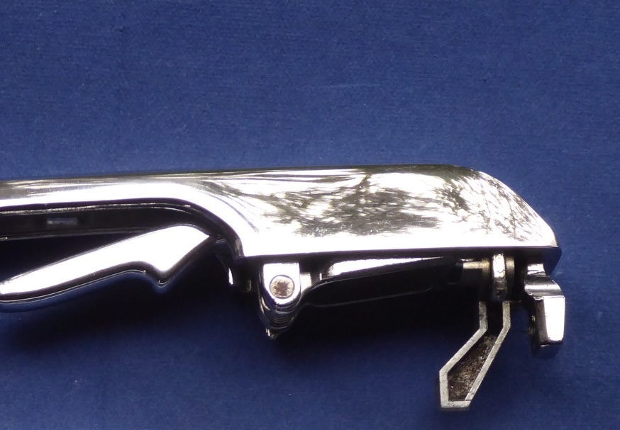

    die Chromgriffe vom Scirocco 1 passen definitiv nicht an das Golf 1Cabrio. Sie haben den falschen Mechanismus. - Keine Kipphebel!
    Sie passen nur noch beim Golf 1 bis BJ 1976.
    Zum Vergleich diese aus dem Marktplatz:
    golfcabrio.de/thread/3339/
  • Würden Passen wenn sie KLAPPMECHANISMUSS häten.
    sind aber scheinbar welche aus PLASTE und haben muss platz für ein Schliesszylinder.
  • Sie würden mit dem Klappmechanismus passen, lassen sich aber nicht umbauen!
    Wenn sie zum KLAPPEN sind kann man sie verbauen,habe ich selber so gemacht.
  • Typ 53
    da haben wir uns missverstanden. Sie haben KEINEN Klappmechanismus; sie drücken nach innen. Das passt nur bei den Türen mit dem alten Schloss bis BJ 1976.
    Der Klapp- oder Kippmechanismus sieht so aus:
  • Ist ja mein reden das man darauf achten muss das der Mechanismus passt (auf Fotos wird da gern getrickts das manes nicht gleich sehen kann) aber es gibt auch passende vom Scirroco.
