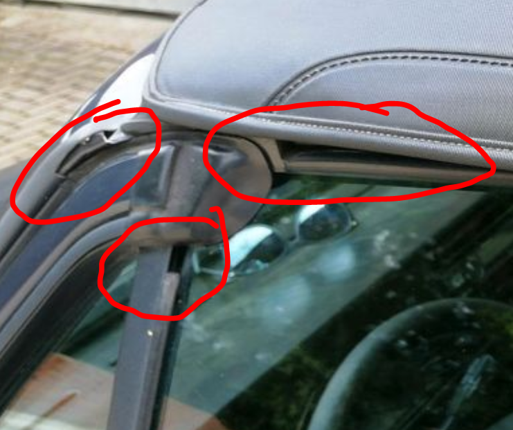

    Hier wird dir ordentlich das Wasser reinlaufen und WIndgeräusche sind dir sicher:
