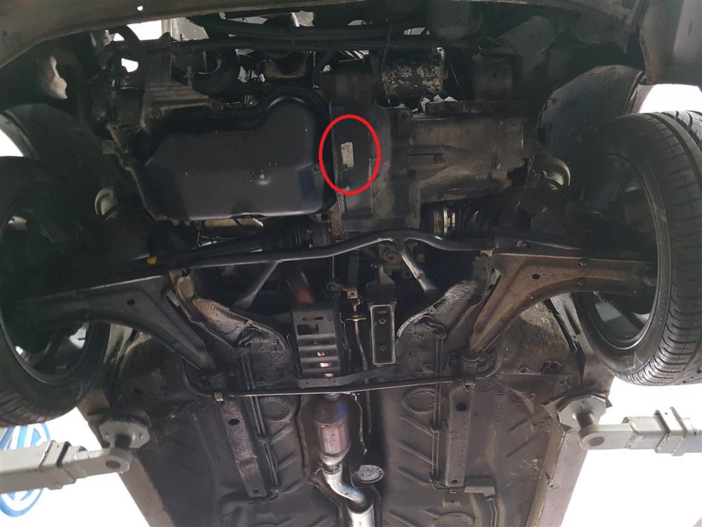

  • hier findest du den GKB = Getriebekennbuchstabe:
  • Hi und zunächst DANKE,
    das sollte die Variante mit den 24 Zähnen an der Hauptwelle sein̈.
    Und wenn ich das Öl morgen naçhmittg draußèn habe werde ich aüf der Rückseite des Getriebes die GKN suchen
