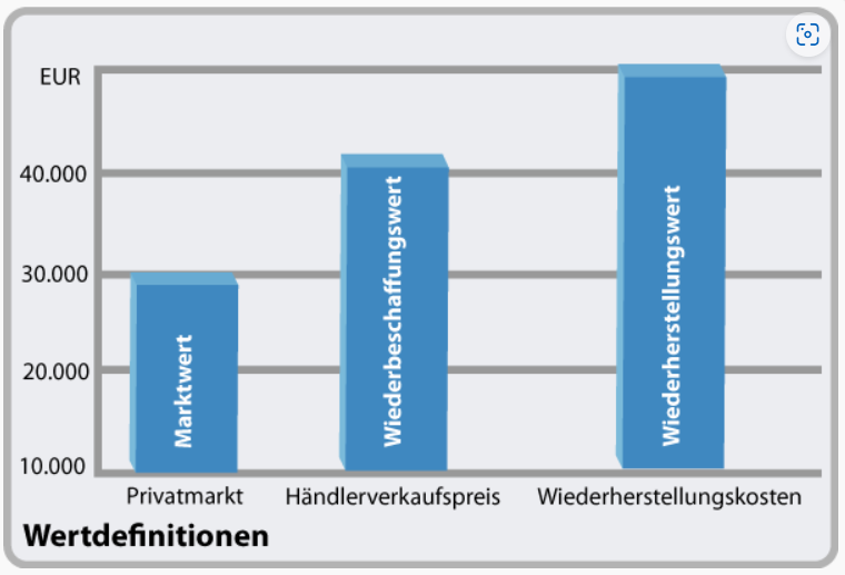

  • Ich versuche nochmal de Unterschied zwischen Marktwert (WGA) und Wiederbeschaffungswert (WBW) darzustellen.
    Auf dieser Seite finde ich das schön erklärt, von dort ist auch der folgende Screenshot:
    Oldtimerversicherung | Wert-Definitionen | Oldtimerpreise | classic-analytics
    Der WBW ist also das, was ich, im Falle eines Versicherungsschadens maximal bekommen würde.

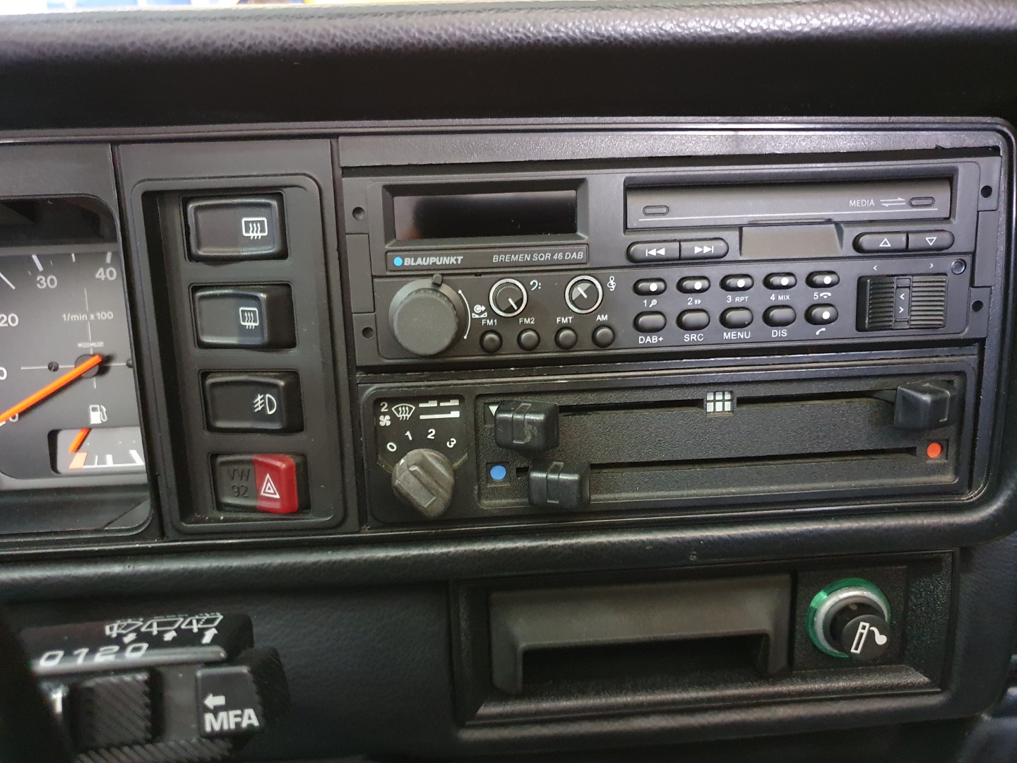

  • Der vollständigkeitshalber hier die Ergänzung zum neuen Radio Blaupunkt SQR46DAB.
    Details gibt es hier:
    Sammelthread: DAB Radio im Golf 1 Cabrio - Seite 3 - Golf 1 Cabrio - Tipps & Technik - Forum Golfcabrio.de
  • Geiler Scheiss () und Freud mich das ich Dir mit den Tipps helfen konnte. Ich hab’s ja genauso umgesetzt.
    Bremen ist schon super. Bis auf den angesprochenen Drehknopf.Aber damit kann man leben.
    Ich hab ja aktuell das Frankfurt drin. Da ist es etwas besser da kürzerer Drehknopf. Aber zurück zu deinem Thema

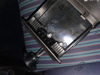

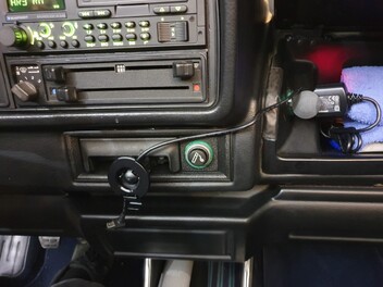

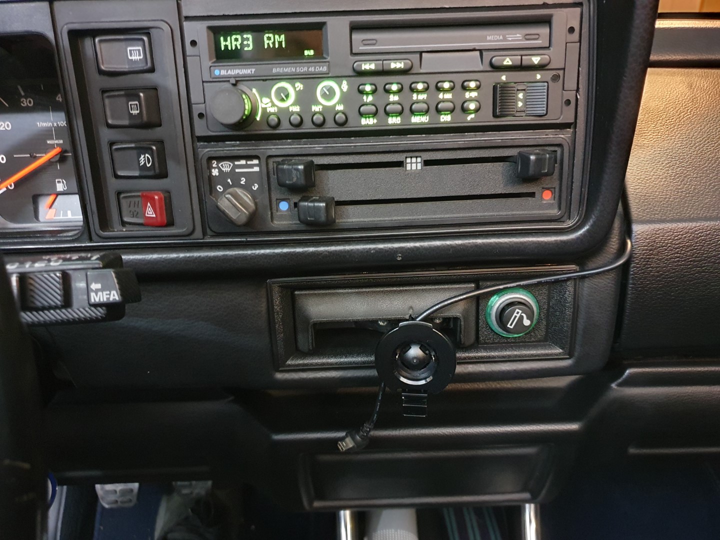

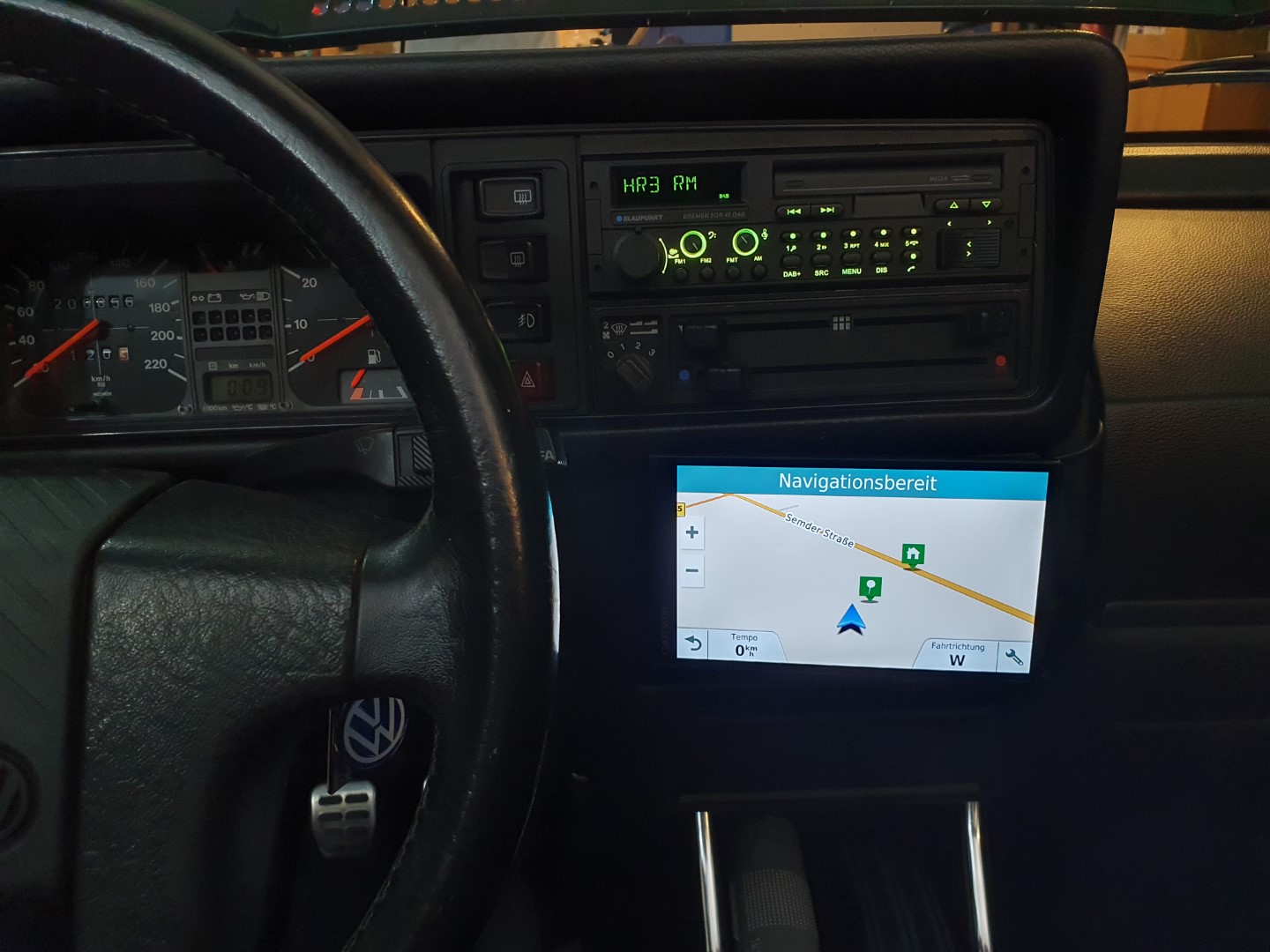

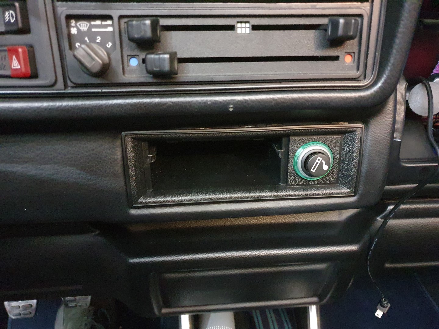

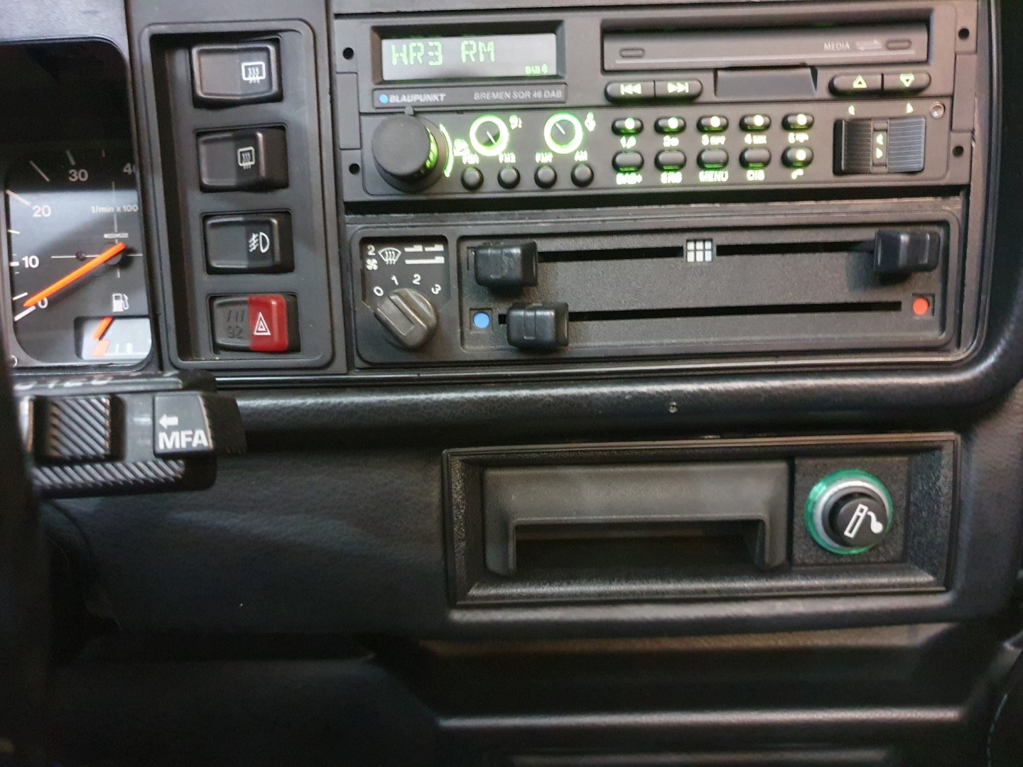

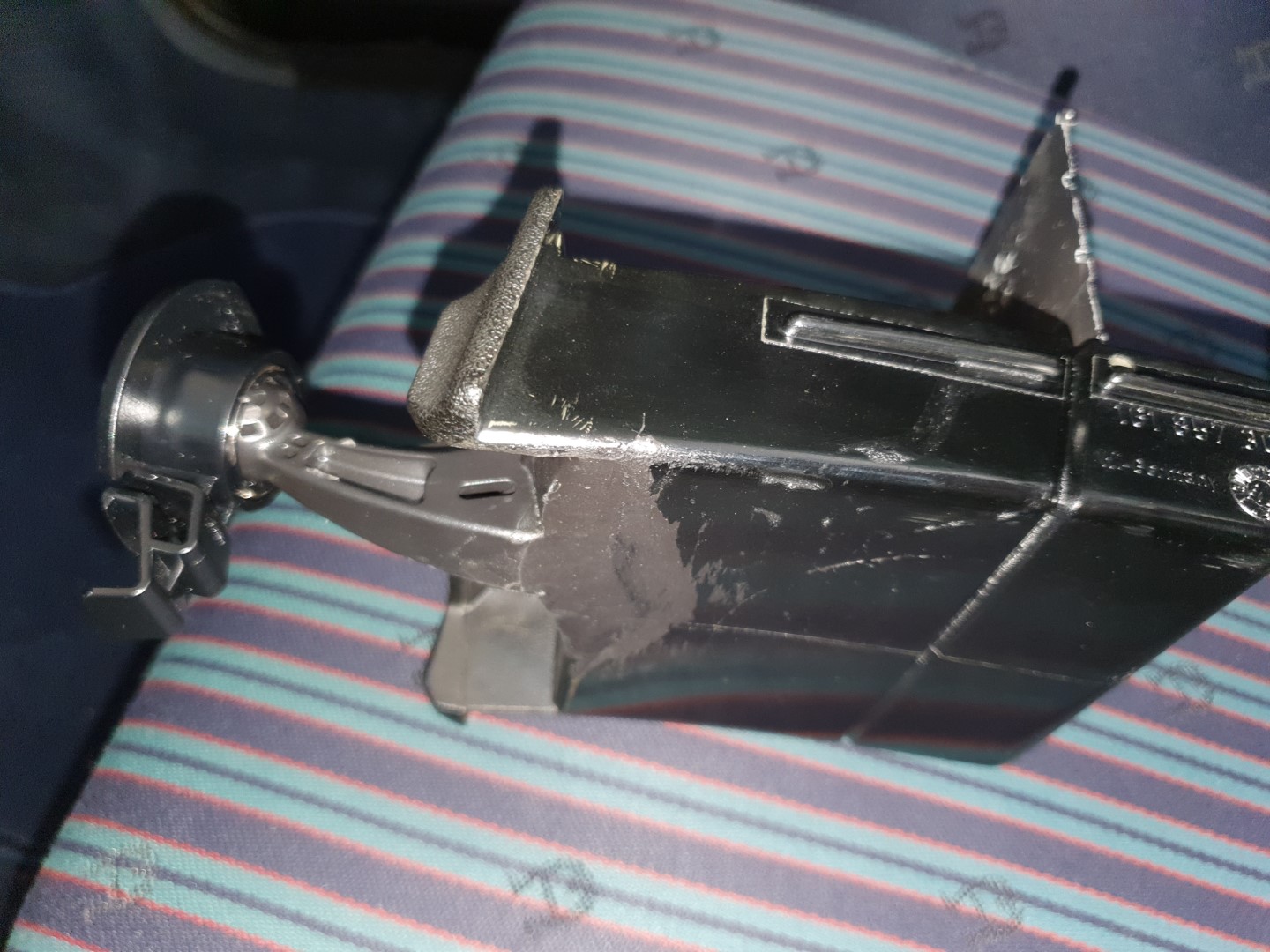

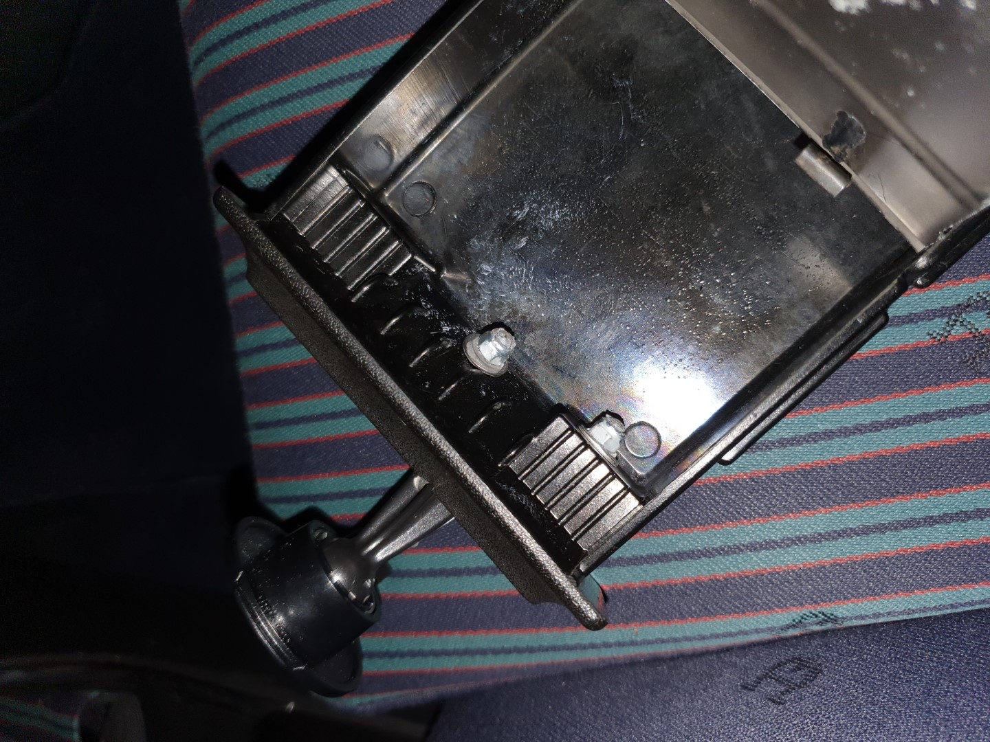

  • die ersten Fahrten zeigten auch die Notwendigkeit eines aktuellen Navis.
    Die Position an der Scheibe, mit Saugfuß fand ich schon immer doof, aber so viele Möglichkeiten gibt es im Golf 1 Cabrio ja nicht. Die Idee welche ich jetzt umgesetzt habe kam mir die Tage im Halbschlaf... ehrlich. Ich dachte noch, hoffentlich kann ich mich morgen noch dran erinnern :D
    Der Vorteil dieser Lösung ist, dass wie beim Saugnapf in 1 Minute alles demontiert ist.
    Seht selbst.
    Navi verbaut. Sitzt etwas tiefer als gewohnt, aber noch gut ablesbar.
    hier nun die Bilder wo man die Lösung mit dem Aschenbecher als Navihalter sieht. Es wurde einfach ein Saugnapf zurechtgefeilt und dann am Aschenbecher verschraubt und die Hohlräume mit Karosseriekleber aufgefüllt.
    Rückbau: Aschenbecher ziehen und durch anderen Aschenbecher ersetzen.
  • Saubere Lösung. Vor allem die zu 100 Prozent rückbaubar ist. Gefällt mir gut.
    Ich nutze wenn überhaupt ein Navi benötigt wird, die Ansagen vom Google über das Handy und das Bremen/Frankfurt dann als Sprachausgabe. Das können die Kisten ja.
    Aber auch ein Handyhalter könnte man so befestigen. Tolle Idee
