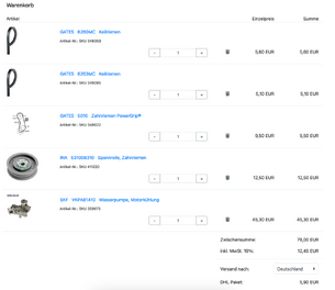

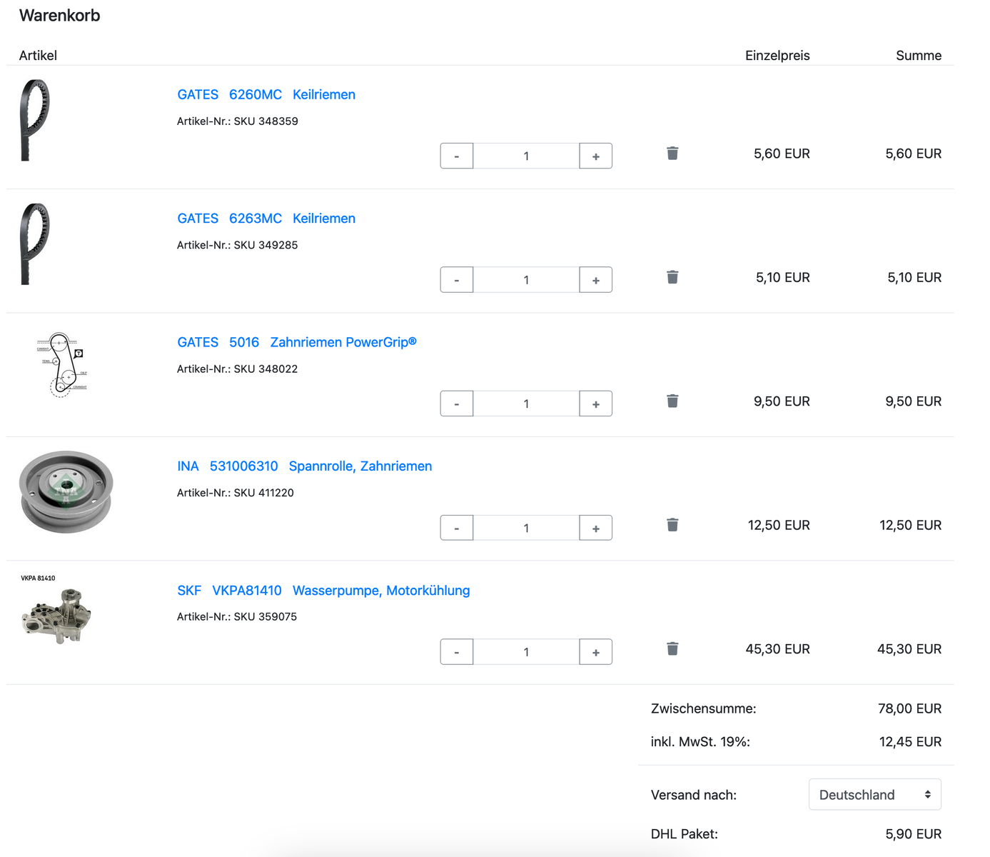

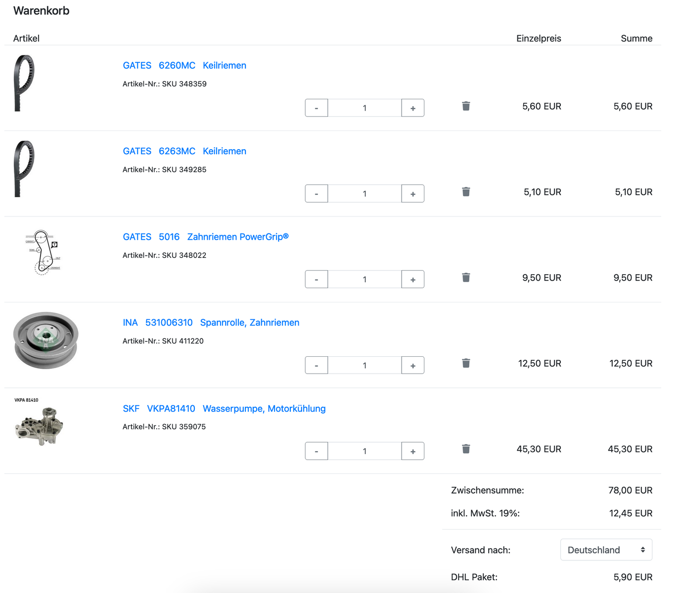

ich wollte zwei neue Riemen bestellen.
Im Wiki steht dazu folgendes:
2H ohne Klimaanlage, mit Servolenkung:
- 11,6x866, wahlweise auch 9,5x865 für die Lichtmaschine
- 9,5x 730 für Servolenkung und Wasserpumpe. Vorsicht: gerne wird hier auch ein 725mm Riemen verkauft - der lässt sich aber kaum montieren! Dann lieber einen 740er nehmen
kann ich einen Conti 10 x 865 für die Lima
und einen Conti 10 x 735 für Servo plus WaPu kaufen?
die sind wohl minimal breiter. Will mir nur keine Probleme einfangen, daher die Frage...
und zu guter letzt:
dieser Zahnriemensatz passt am 2H, oder täusche ich mich??
Bin wie immer für Tipps dankbar!
