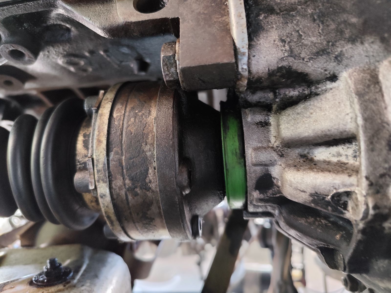

    Ich habe seit ein paar Tagen ein seltsames Geräusch an der rechten Antriebswelle. In Rechtskurven ist nicht zu hören bei gerader Fahrt und Linkskurven hört es sich so an, als wäre ein Lager defekt.
    Ich habe mich heute unter das Auto gelegt und habe gesehen, dass das Rechte Lager am Getriebe rausgerutscht ist.
    Kann man das reparieren, hat jemand Erfahrung damit?
  • Da ist nichts rausgerutscht.
    Wenn du den Metallteil des Flansches umfasst und hoch und runterdrückst und dann Spiel feststellst, dann ist mindestens ein Lager des Differentials defekt.
    Difflager hört man aber in der Regel kurvenunabhängig.
    Vermute eher Radlager.
