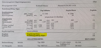

Bei beiden Steuergeräten liegt die Verbrennung bei Lambda um die 1. Ist nicht eigentlich 0,9 der ideale Wert?
Doch, bei Volllast.
Bei Teillast und Leerlauf ist 1.0 anzustreben.
Ich würde beim 2H bleiben.
Die Digifant fährt bei Vollast strikt nach Kennfeld ! Da geht es auch mal kurz auf bis zu 0,87 Lambda runter ( FETT ) .
Lambda 1 ist im Leerlauf eigentlich ideal bzw gut.
Wenn der 2H/PF bei sportlicher Fahrweise bzw bei Last seine 0,96 bis 0,98 Lambda bringt, ist das voll ok in Punkto Leistung...heißt dann, er läuft nicht zu mager.

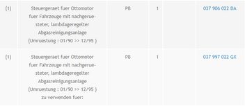

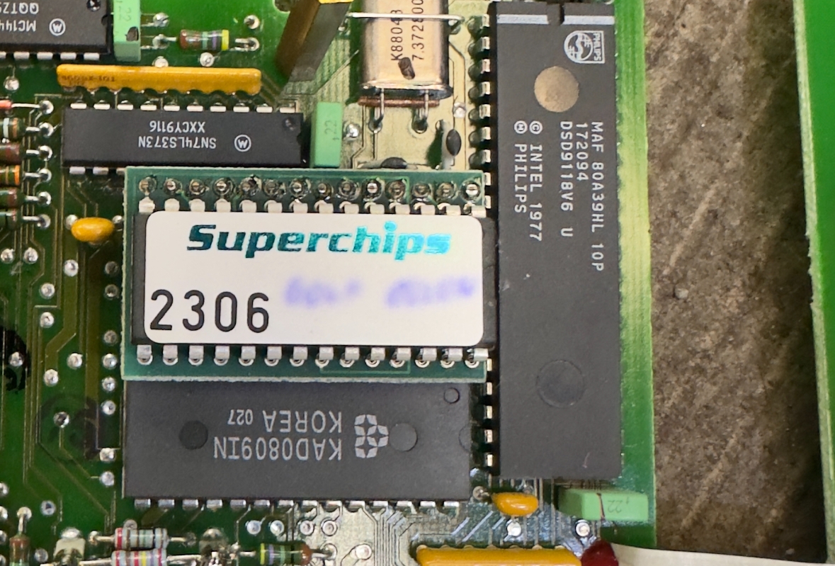

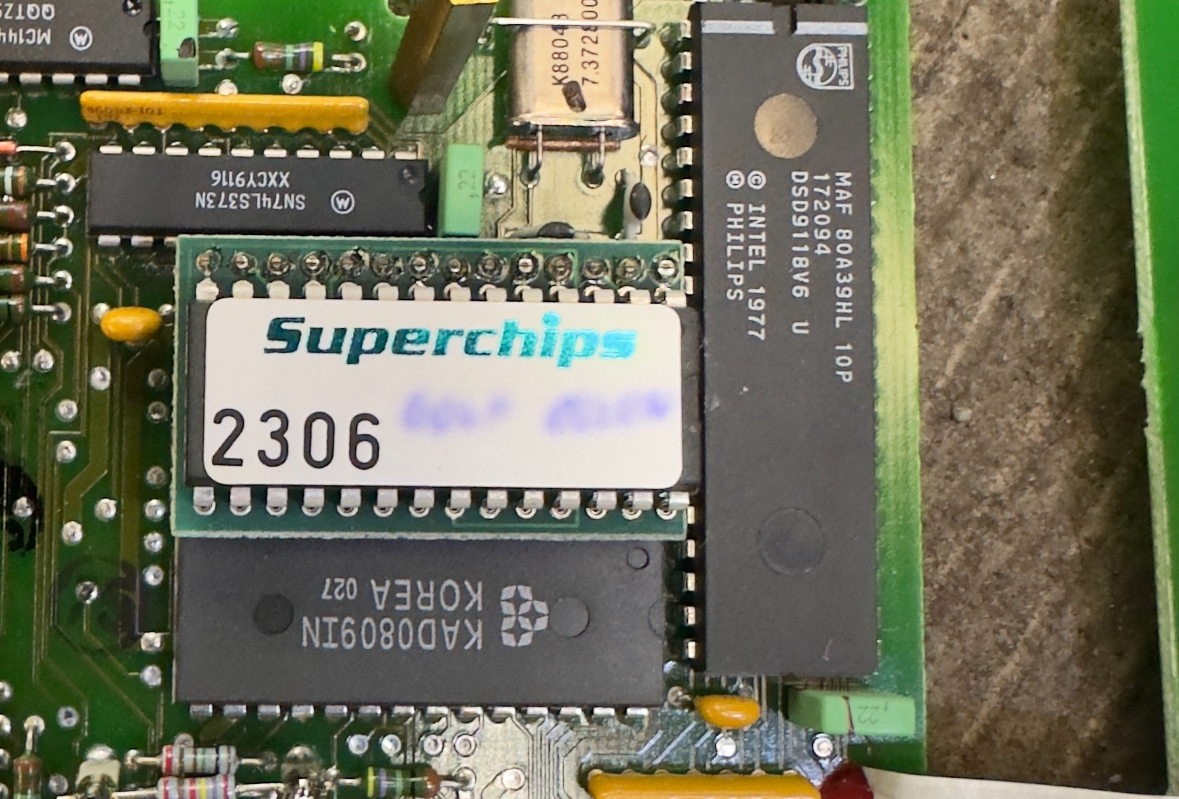

Was ist jetzt die Tendenz, lieber 2H mit sägen weiter nutzen oder das CM Steuergerät? Gefühlt ruhiger Laufen tut er ja mit dem CM, vermutlich aufgrund der nicht vorhandenen Lamdaregelungseingriffen.
Ich sage ganz ehrlich (und nicht vorwurfsvoll) : Suche weiter den Fehler 😉. Ein 2H ohne Fehler läuft einwandfrei. Auch mit hoher Laufleistung.
Das Problem ist bei dem Motor, dass es viele viele kleine Stellen gibt, welche für einen klitzekleinen Fehler sorgen. Und die muss man wirklich ALLE abgrasen. Und es sind wirklich viele Möglichkeiten.
Die Lambdaregelung wegzulassen um einen ruhigeren Motor zu haben ist Symptombehebung und nicht Problembehebung.

Aber der Test mit dem anderen Steuergerät war wirklich interessant, Danke dass du dir da so die Mühe gemacht hast und es mit uns teilst! Finde das ist echt viel Wert! Merci!
Das finde ich auch, ne super Sache so etwas. Ich war auch schon fast auf "kaufen".
Wäre ein gutes Referenz-Test-Steuergerät. Läuft er damit gut und sonst nicht, ist irgendwas bzgl. Lambdaregelung faul. 😉

Ich werde heute Abend im Zuge der restlichen Arbeiten am Fahrwerk das 2H Steuergerät auf Empfehlung hier wieder einbauen und dann weiter den "Fehler" suchen.
Falls jemand das CM Steuergerät zu weitere Testzwecken etc. erwerben möchte, gerne PN. Ansonsten geht es in mein Ersatzteilelager über.
